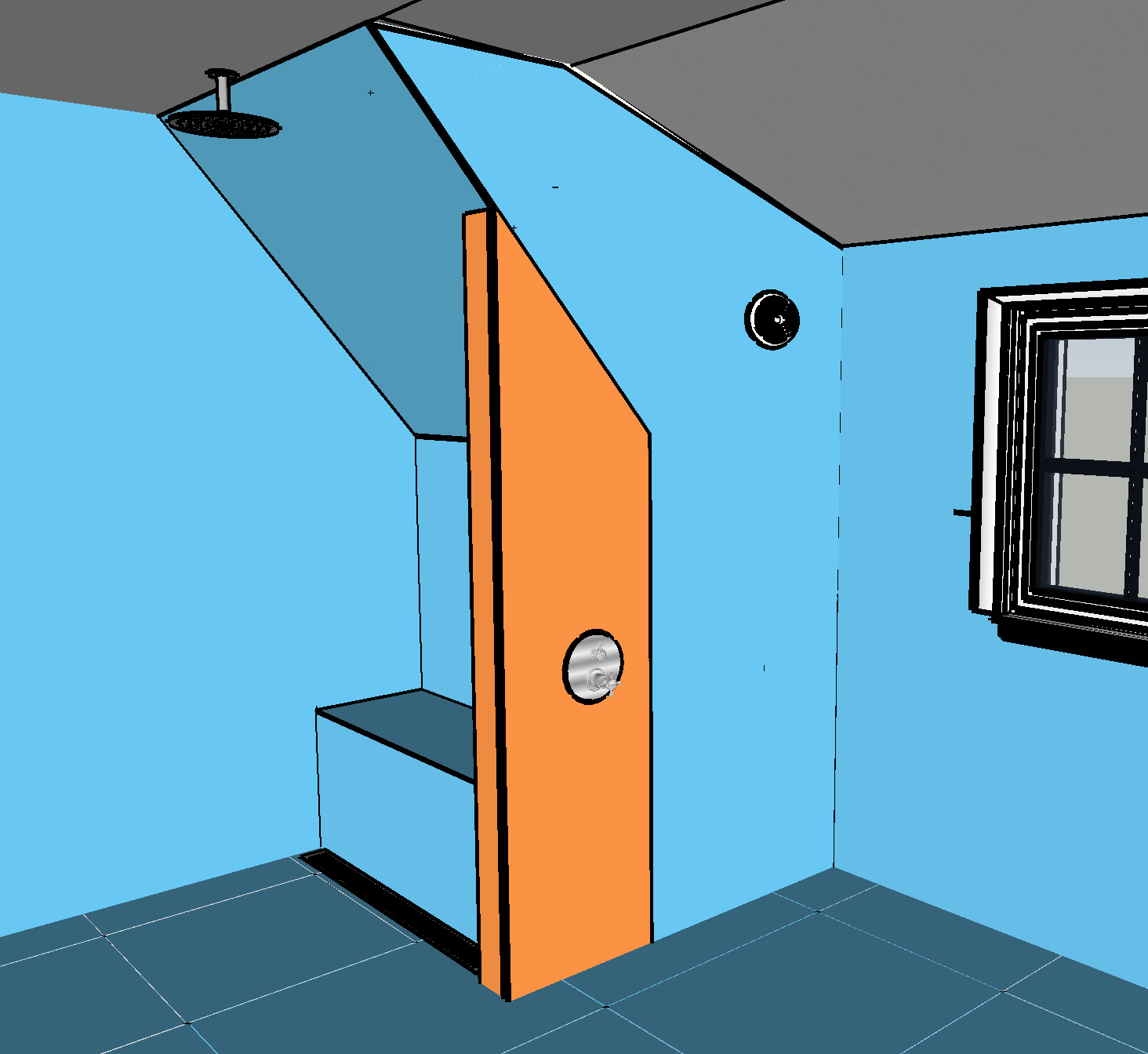

Jag funderar kring inbyggnadsblandare till kommande badrumsrenovering. Tanken är att för att fritt kunna välja blandare (inte bara Tapwell) och göra lösningen enligt branchregler sätts tätskiktet först för hela badrummet (blått). En vägg sätts sedan upp (orange). Denna vägg har skvallerrör nere vid golvet och det är i denna som blandaren installeras.
Känns det rimligt att göra på detta sätt? Hur göra med kakel mellan den uppbyggda väggen och tätskiktet, kan man bygga väggen direkt mot tätskiktet eller måste det ligga kakelplattor mellan?
3D-modell av ett blått badrum med förberedd orange vägg för inbyggnadsblandare och skvallerrör.
