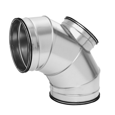

Köp en rensböj (helst med renshål längst ut på böjen). Sen en liten bit spiro och en böj ner mot fläkten. I den böjen ansluter du sedan ditt flexrör.
Alternativet till nedan design är att göra en låda som är mer centrerad över fläkten och köra rensluckan på gaveln till höger in mot väggen. Men det beror på hur mycket plats du har där..
Ej skalenligt.. :geek:
