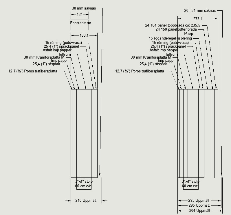

Baserat på det och mina egna mätningar, får jag fram följande:
Två tekniska ritningar som visar väggkonstruktion och mått i millimeter med isolering, panel, och stomme.
Från "45 liggande regel" och utåt vet jag att det stämmer, då jag kan se och mäta det.
det jag undrar över ligger mellan "12,7 (½") Porös träfiberplatta" och "15 rörning (puts+vass)"
om stolparna är 3x4 eller 4x3 vet jag inte, men jag gjorde en kvalificerad gissning.
Någon som kan hjälpa mig bringa klarhet?
