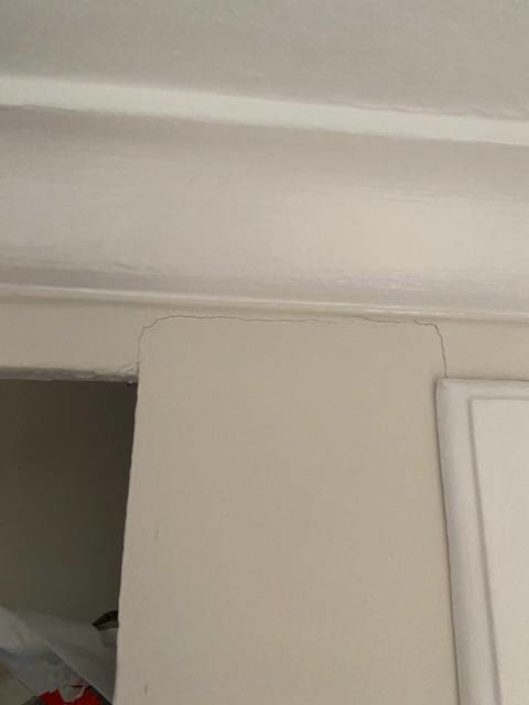

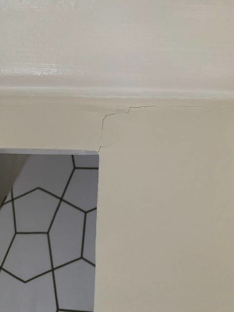

Det var ca 2 månader sedan jag hade en målare här som målade om mitt kök. Jag valde en väggfärg från Auro och inte någon av färgerna som de vanligtvis använde.
Ser nu att färgen börjat krackelera på flera ställen... Vad tror ni att detta beror på? Är det dålig spackling, för tjockt målat eller bara en väldigt svår färg att måla med?

Ser mer ut som att det är rörelser i materialet än att det är färgen i sig som spricker.
BirgitS
KAN också vara att spackel inte hade torkat helt innan målning.
Om du har lite färg kvar så tror jag att man kan fylla i det där och måla lokalt utan att det kommer att synas.
Det där har inget med målningen att göra är huset som spricker. Skrapa ur o spackla i o bättra.
