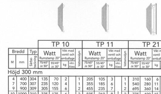

Däremot är det skillnad beroende på konstruktionen. Det behövs inga högre kunskaper i fysik för att förstå att en radiator som låter luften cirkulera genom den kan avge sin effekt vid en lägre temperatur än en slät radiator som till största delen förlitar sig på värmestrålning.

Som sagt var; Eftersom du verkar sakna grundläggande kunskaper i fysik så är det ingen idé att fortsätta diskussionen.
Men du kan ju fundera på varför radiatorerna i det här exemplet avger mer än dubbelt så hög effekt om det är två paneler med konvetsionsplåtar mellan jämfört med en slät panel (vid samma storlek och temperatur såklart):
Tabell över radiatorers effekt i watt baserat på bredd och höjd med konvektionsplåtar; visar TP 10, TP 11 och TP 21.
