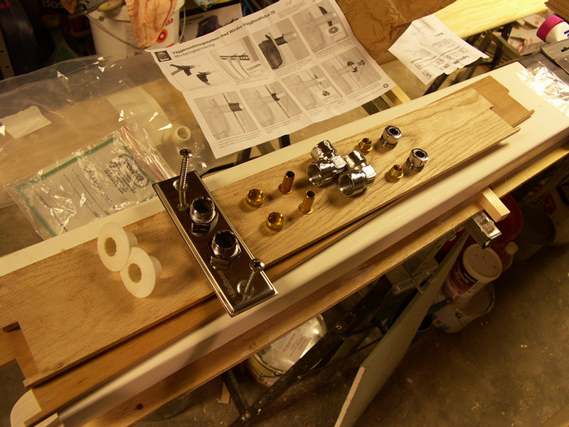

Jag har lite funderingar kring väggbrickor och pex-rör.
1.
Man monterar först en väggbricka t.ex "Enkel väggbricka":
http://www.sigro.se/es_shop/produkter2/rorkoppling_etc/vaggkopplingssstem/vaggbricka_pex.html
2.
Sedan skall man trä på en klämmring på röret och en stödhylsa. På bilden för väggbrickan visas en stödhylsa, följer den med väggbrickan?
Eller ska jag till Roth MultiPex köpa en "Roth Anslutningskoppling EURO":
http://www.sigro.se/es_shop/produkter2/rorkoppling_etc/pex/fordelare.html
Då får jag ju både en klämring och stödhylsa.
Kan man alternativt använda "Klämring VA 1217" och "Stödhylsa för Pex-rör" enligt:
http://www.sigro.se/es_shop/produkter2/rorkoppling_etc/koppar/klamringskoppling.html
3.
Sedan monterar man t.ex. en "FMM Vinkelkoppling":
http://www.sigro.se/es_shop/produkter2/rorkoppling_etc/vaggkopplingssstem/koppling_vaggbr.html
4.
Därefter kan man koppla kopparrör med vanliga klämringskopplingar.
Det jag är mest fundersam över den lite speciella formen på stödhylsan på bilden för väggbrickan. Varför ser den ut så, är det bara för det ett pex-rör? Eller har man alltid något liknande för väggbrikor?
/Kristofer

Jag står i ungefär samma läge, jag är ganska övertygad om att den speciella stödhylsan som syns på bilden hör till väggbrickan, och att klämringen i det här fallet ingår som del i väggbrickan. Dvs när du koplat pex röret till brickan så är de klart, du har en färdig koppling att gå vidare med.
Men jag kan inte påstå att jag VET, jag antar att det blir så. Men det är dags att göra det i praktiken om några veckor.

Jag är lite osäker på vad frågan egentligen är men....
Jimmy:
1. Du ska ha stödhylsa för pex, den syns på bilden i första tråden, ligger till vänster om vinkelkopplingarna.
2. Det är ju ett tag sedan jag gjorde detta så jag vill inte ge dig ett 100% svar men jag påstår rätt säkert att det stämmer som jag sagt tidigare. Det är olika säten i de konade kopplingarna helt enkelt. Efter denna första koppling är det förstås vanliga rörkopplingar man använder, men just direkt mot väggbrickan ska det vara "rätt" fabrikat.
Jimmy:
Prylarna monteras i den ordning dom ligger på bilden. Dvs, du har ingen tät koppling mot pexen innan du skruvat dit (i detta fall) vinkelkopplingarna.hempularen skrev:Jag står i ungefär samma läge, jag är ganska övertygad om att den speciella stödhylsan som syns på bilden hör till väggbrickan, och att klämringen i det här fallet ingår som del i väggbrickan. Dvs när du koplat pex röret till brickan så är de klart, du har en färdig koppling att gå vidare med.

Jag vill minnas att även nästa kona är FMM specifik så det går inte att blanda i den änden heller.
Hmm, kopplingarna ovan går bort om man ska vara petig, det ska vara en annan klämring och stödhylsa, även om de där grejerna funkar,
Köper man en väggbricka för pex, så följer grejerna med, väggbrickan i sig är dock identisk..
Orkar inte leta rätt på någon sida som visar, men
Rsk nr: 8550650 (vatette) skulle jag tro innehåller rätt grejer,

Hmm, jo frågan var om man måste köpa separata stödhylsor även om jag köper sats med blandarfäste eller väggkoppling för pex?? Nu fick jag två olika svar direkt på detta
Är väggbrickan konad i ansl är det därför man måste ha FMM rördelar efter?

Tittade i FMM's sortimentkatalog och nu finns det som Mäster antyder ett speciellt kit för PEX och ett för CU. Det gjorde det inte 2006 när detta installerades och köptes.Blev lite nyfiken och kollade katalogen från 2007 också, fanns inte då heller.
Jimmy, du behöver inte köpa separata stödhylsor om du köper satsen för pex eftersom den satsen innehåller en kombinerad stödhylsa och klämring vad jag kan se.
http://webbase.ostnor.net/FMMattssonWeb/default.aspx?catName=katalogdatabas&lang=1
Den enkla brickan för pex har rsk 853 01 83.
Har du redan inhandlat väggbrickan, finns pex klämring/stödhylsa att köpa löst, även nya modellen, skiljer sig på så vis att klämringen är "öppen", dvs ett snitt i genom den, stödhylsan är en grövre pjäs, med oring utvändigt, som tätar mot vinkeln på bild ovan, t.ex.
Därefter kan du gå på med vilka rör du vill....

Oki då förstår jag att det blivit lite olika svar emellanåt. Då förstår jag hur det ligger till med stödhylsan. Det behövs
· Västra götaland
· 335 inlägg
Oki då förstår jag att det blivit lite olika svar emellanåt. Då förstår jag hur det ligger till med stödhylsan. Det behövs INTE köpas separata stödhylsor till väggkopplingskiten för pex.
Däremot säger Sigro precis som du MathiasS att enbart FMM rördelar får anv att ansl mot FMM väggbrickor förutom ansl slang.
Om man då ska gå upp med en 90 gradare till tvättställ får man alltså välja delar på sigros hemsida under "väggkopplingssystem" - "FMM Kopplingar (till väggbricka, mm.).
Jag ska då ha en 90 gradare upp till tvättställskranen och under "FMM Vinkel & T-koppling
" hittar man den, där står dock även "Till dessa behöver trycknippel och kona för röranslutning" men det måste väl menas efter vinkeln ut mot röret antar jag eller?
Varför måste det isf vara FMM rördelar efter väggbrickan? Verkar skumt.

Fmm vill naturligtvis inte att du köper produkter från andra tillverkare..
Vinkeln jag sitter å fingrar på just nu tror jag inte är en Fmm, enda symbolen jag hittar på den är ett Ö, med ett streck diagonalt igenom, men den funkar utmärkt till pex-rör och Fmm väggbricka,
Från vinkeln och vidare, går jag på med halvkoppling av valfritt märke..
