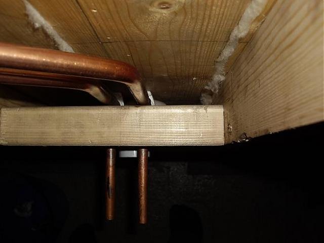

Vid mina utgångar (dock med kopparrör) har jag sågat ur samma reglar som sitter i väggen med tex spår i ena och den andra klämmande på den första. För slang bör man nog göra en jämn böj ut.
Bilderna visar ett av ställena (under blivande tvättställ). Där sitter en t-korsning under en 2"x4" Listigt nog passade en rörhållare precis under, mot råspånten. Dock är detta lite mot reglerna iom att det är en dold koppling men rörbrunnen går ner i källaren under så man borde nog se där om det läker.
