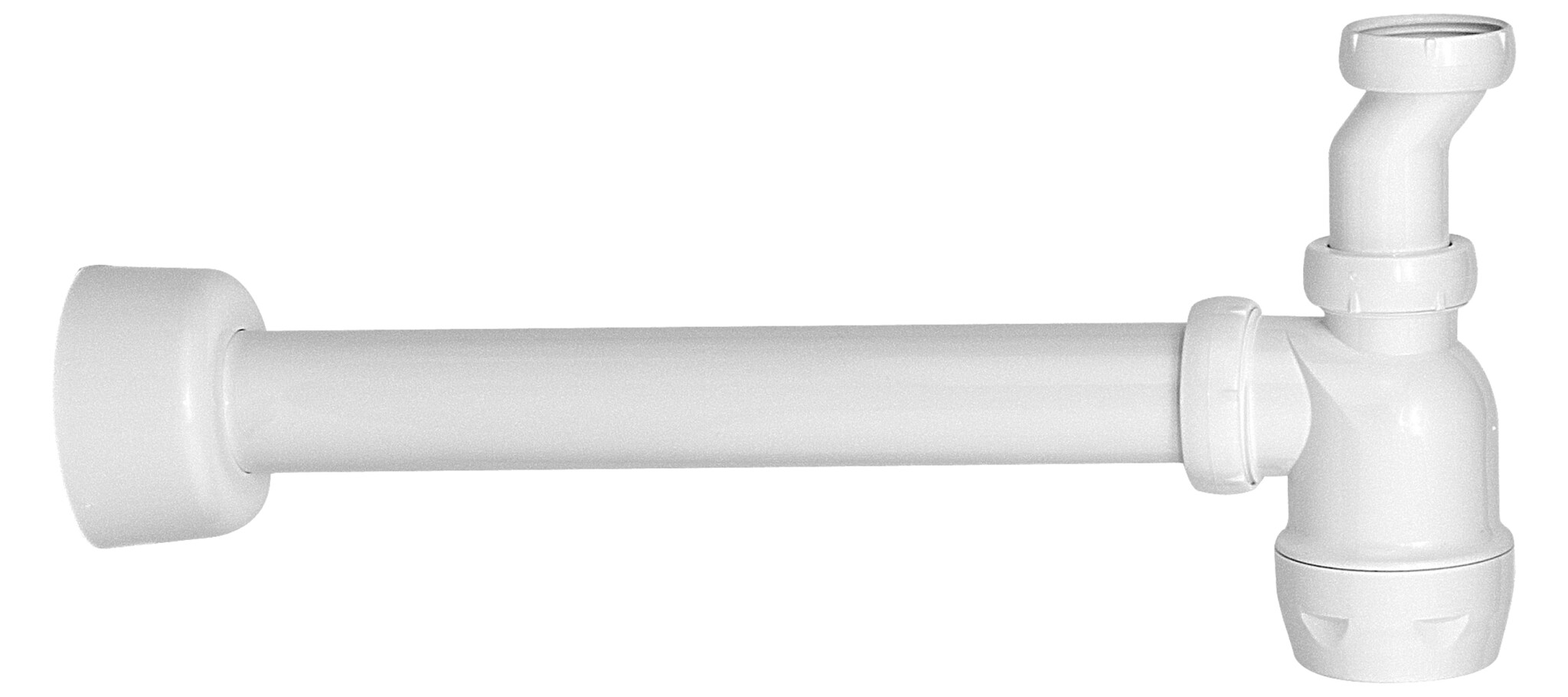

har 75 muff upp från golvet i väggen, tänkte sätta en förminskning till 50 direkt i den och sen sätta en 90 graders krök 50mm längst upp (reglarna är 70 reglar)
sen ska man väl ha någon gumminippel för 50 till 40/32 rör (till vattenlåset för tvättstället)
Hur brukar man göra, och är det något man ska tänka på så man får dit tätskiktet runt väggavloppet sen?

Vad täcker man med för väggbricka för att få det snyggt?
Jag kommer med ett 32mm vattenlås som ska in mot vanligt grå 50mm i väggen. Kakel som har ett uttag på ca 75mm.

Ett sådanthär är standard idag:
https://faluplast.se/produkt/8073678/
Vitt plastavloppsrör med svängbar utloppsnippel och justerbar rörmuff, används för anslutning till tvättställ eller diskbänk.

Snyggt!
Och då är det mest lämpliga och bästa 50mm slätända ut från väggen?
Det går superbra.
Monteras med en gumminippel 43/40 eller 45/40 beroende på innermåttet på din slätända.
