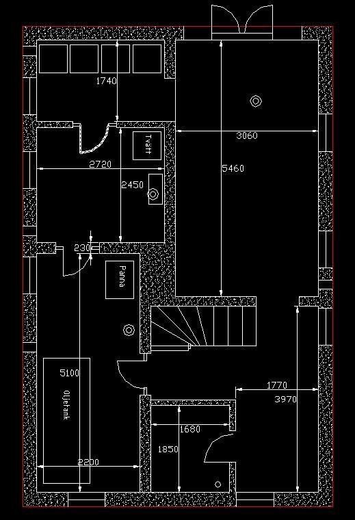

Jag har märkt att väggarna i källaren och framförallt tvättstugan vittrar sönder i nederkant.
Källaren är från slutet av 50-talet, kanske början av 60.
Är det någon som vet vad det beror på? Jag mätte luftfuktigheten till 80% nu när det var som varmast och har köpt en avfuktare som strävar efter att hålla 65%

Så här ser källaren ut, det är den tunna (120mm) väggen ovanför/bredvid tvättmaskinen som har vittrat mest:
Om väggen är så tunn som du säger, och det är en gjuten platta över skulle jag spontant säga att väggen är uppbyggd av betongelement, men hacka bort lite puts och få detta bekräftat.

Jag vet inte vad jag ska tro, att ett avlopp eller avloppsrör skulle vara trasigt låter rimligt och kanske kan förklara kloaklukten som jag känner ibland men eftersom det var så hög luftfuktighet innan jag satte in luftavfuktaren så är jag fundersam. Nedan är en bild på sprickorna i tvättstugans golv.
Att jag har likadana, fast lite mindre, skador i den andra väggen med samma tjocklek fast i andra änden av huset (lilla rummet längst ned på ritningen) får mig också att tro att det beror på luftfuktighet.
Huset är inte dränerat sedan det byggdes men jag har ganska stort fall på tomten efter huset så jag inbillar mig att det inte ska vara någon större fara.
