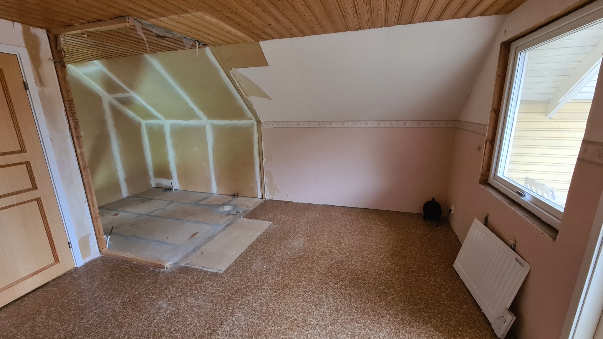

Väggarna det gäller är en vägg längs med krypvinden o ytterväggen.
Viss modifikation kommer ske på krypvindsväggen då där ska en väggfixtur byggas in. O jag ska hänga två stycken 80 bänkskåp på den väggen. Ytterväggen med fönstret ska inget hänga på

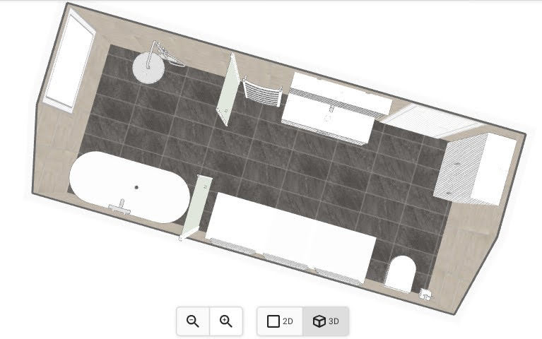

  • Renoveringsrum med exponerad isolering, krypvindsvägg och osäkrad yttervägg med fönster.
  • 2D-ritning av en planlösning med väggar, dörrar och inredningsdetaljer som möbler och fönster.

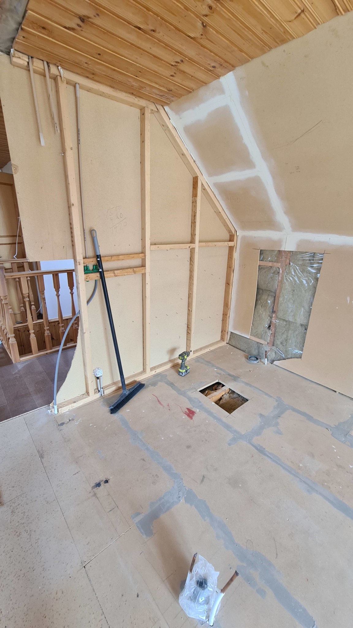

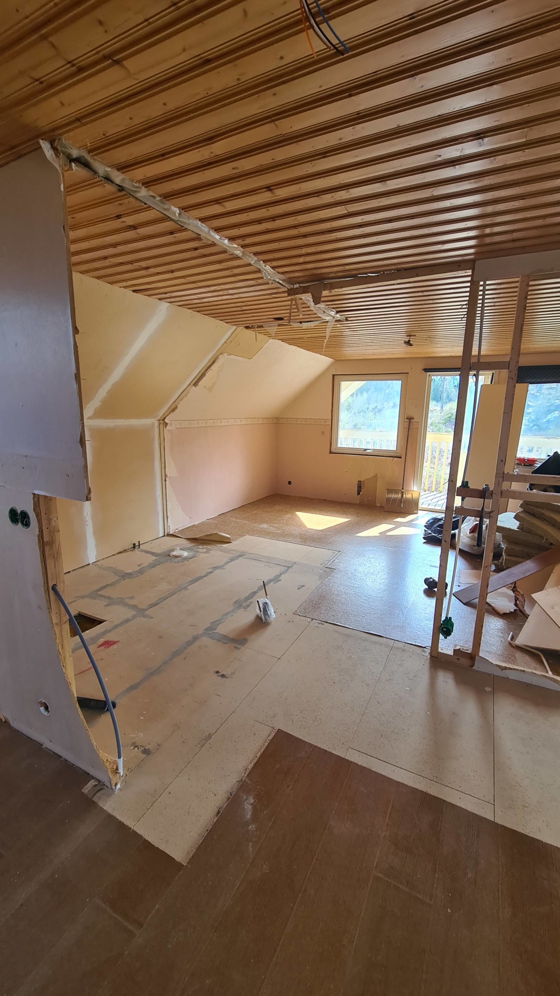

Jag har kommit lite längre idag. Rivit klart väggen o fått bort spånskivan från kortsidan.
Öppnade upp vid krypvinden. Det var 120x45 reglar cc 1200 så jag kommer nog regla upp ett nytt regelverk framför. Rörmokaren ville ha 70mm djupa väggar för väggfixturen till badkarsblandaren.
På ytterväggen kommer jag skriva 15mm plyfa på spånskivan.

Jag hänger inte riktigt med i det du skriver. Om det är 120cc i ytterväggen och det dessutom ska dras vatten där så måste du bygga en ny vägg på insidan. 45x70 reglar cc 45. 15 mm k-plyfa och gips.
Du skriver väggfixtur till blandare. Jag antar att du ska rören inne i väggen och menar tex. ”LK väggdosa”.
Har du 120 cc i ytterväggen och inte ska ha något vatten där bör du fälla in reglar så du får minst 60 cc. Jag skulle fällt in så det blev 45 cc. Eller 40 cc. Lagt plyfan ner och kortlat med plyfaremsor i skarvarna för att sedan ställa gipsen upp.
