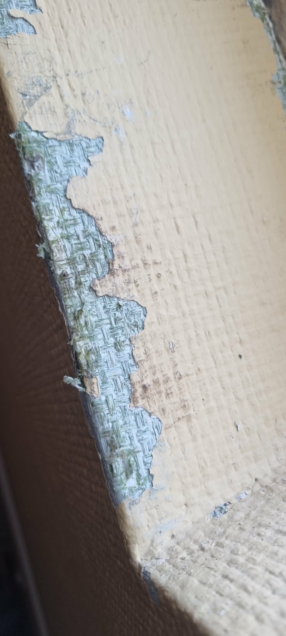

Hej. Vi ska renovera gillestugan då det sitter trägolv med reglar mot plattan samt diverse färgsläpp på väggar pga inträngande fukt. Vi dräneradr i höstas och har märkt stor skillnad.
Nu ska vi alltså ordna upp så gillestugan blir mysig och uppbyggd på rätt sätt.
Ventilerat golv kommer det bli, antingen subfloor eller granab.
Men väggarna känns knepiga, jag bifogar bilder på hur det är målat i nuläget.
Jag gissar mig till att det som gäller nu är att slita ut befintligt golv och sen slipa bort all väv och färg på väggarna?
Sen är från om det ska putsas och sen målas med nån färg som släpper igenom ev fukt.
Önskar kommentarer, synpunkter och tips.

Avseende väggarna, har färgen släppt mycket? Om inte kan ni väl måla rakt på nu när ni förbättrat förutsättningarna.

Angående väggarna så är dom målade med nån plastfärg och det har släppt på flera ställen. Och vi vill ha en färg som eventuell fukt kan vandra genom. Jag tror att mycket lukt har säkert satt sig i nuvarande väggfärg med.

Ser ut som spackel bakom tapeten.
I min gillestuga tog jag bort all tapet. Bredspacklade två gånger, slipade. Sedan målade jag med 1 lager mineralfärg från jotun. Blev kanon.

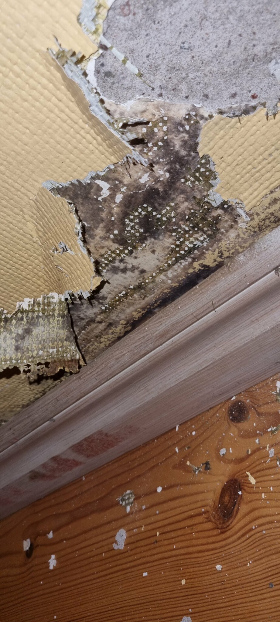

Lite uppdatering:
Planen var att riva ut golvet under helgen men pga sjukdom fick vi skjuta det framåt. Jag kunde ändå inte låta bli att skrapa lite i gillestugan. När jag drar bort löst sittande väv/tapet är det inte direkt mumma bakom.
Är mentalt inställd på att vi kommer stöta på otrevligheter och diverse annat när vi river.
Är det svartmögel möjligtvis?

Ser ut som svartmögel, luktar det mögel?
Är ju bra att ni dränerat. https://www.bauhaus.se/mogel-fri-ja...j2g9ks_p00SCD6_-0borjGJGD_FPvmwAaAqB0EALw_wcB
Tycker jag funkar bra. Glöm inte använda andningsskydd. Om det är mycket mögel så hade jag hyrt en betongslip och damsugare och slipat av väggarna innan spackling.
Jag tänker att spackel andas, är ju blandat med vatten och div.

Det luktar inte direkt mögel vilket är konstigt. Ja efter dränering blev det en avsevärd skillnad i källaren!JK87 skrev:
Är ju bra att ni dränerat. [länk]
Okej slipa bort för att det satt sig lukt menar du?

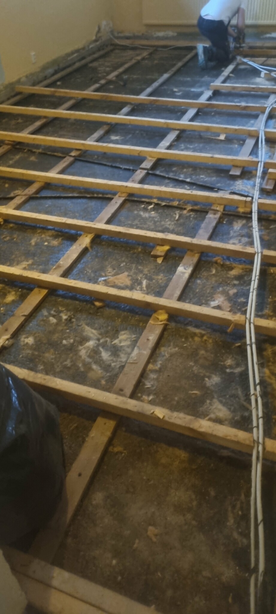

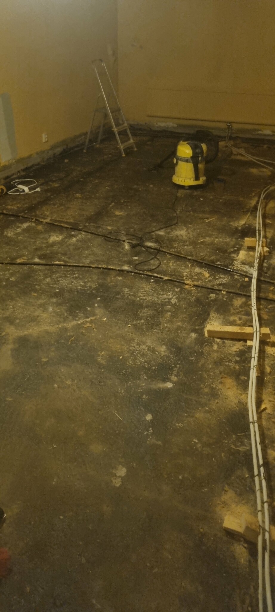

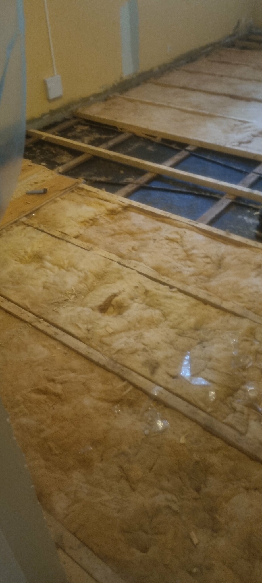

Uppdatering i projekt gillestuga!
Nu har vi rivit ut golvet med underliggande reglar och isolering.
Svettigt men gick ganska smidigt ändå.
Det luktade väldigt mycket så fort vi började riva i det.
Inga reglar var nergjutna i plattan vilket var skönt, hela plattan är målad med nån asfaltsfärg eller motsvarande.
Dom tryckta reglarna eller snarare plankorna som låg mot plattan hade fått viss påväxt underifrån(se bild).

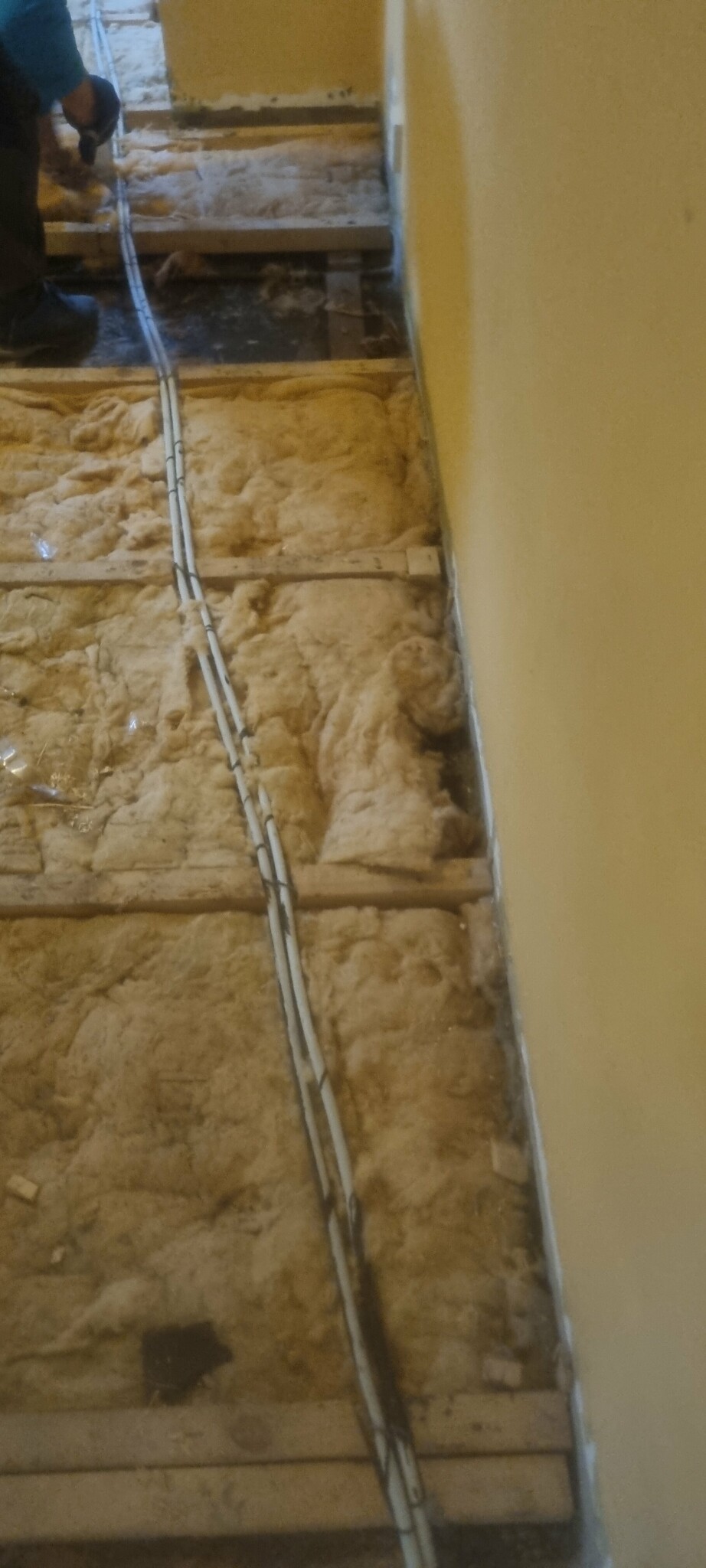

Det som blev en överraskning var att det var fler "elementrör" som gick under golvet än förväntat samt att dessa låg högre upp än förväntat. Hade tänkt stålreglar men det kanske vi får tänka om på.
Sen låg det ett antal elkablar på plattan till diverse uttag, inget som ställer till problem dock tror jag då dom ligger mot plattan.
Nästa steg är att rengöra plattan helt från trärester, isolering osv.

Kul att det går framåt, inget slår att riva ut gammalt uttjänt virke och ersätta det mot ny mer hållbar lösning.J Jens5 skrev:Uppdatering i projekt gillestuga!

Plattan är antagligen tjärad, dåtidens sätt att spärra mot fukt. Men håller ju inte för evigt. Har huset inte dränerats om är antagligen ytterväggarna tjärade också.
När jag gjorde om min gillestuga hade jag också rör som gick under golvet, passade på att isolera dessa.
När det kommer till det ventilerade golvet gjorde jag en egen lösning som jag inte sett någon annan göra i sin gillestuga. Tips om du får slut på idéer.
