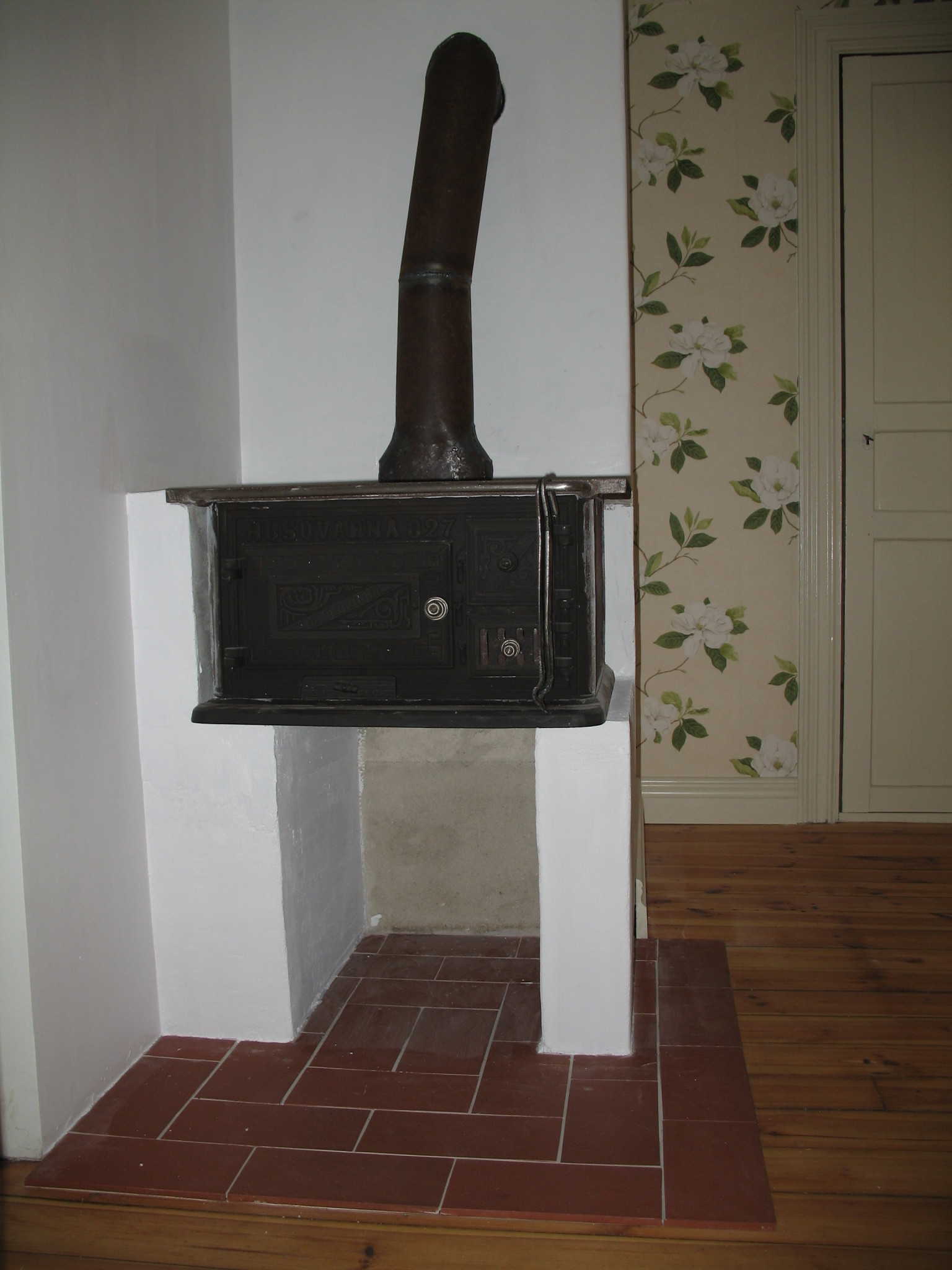

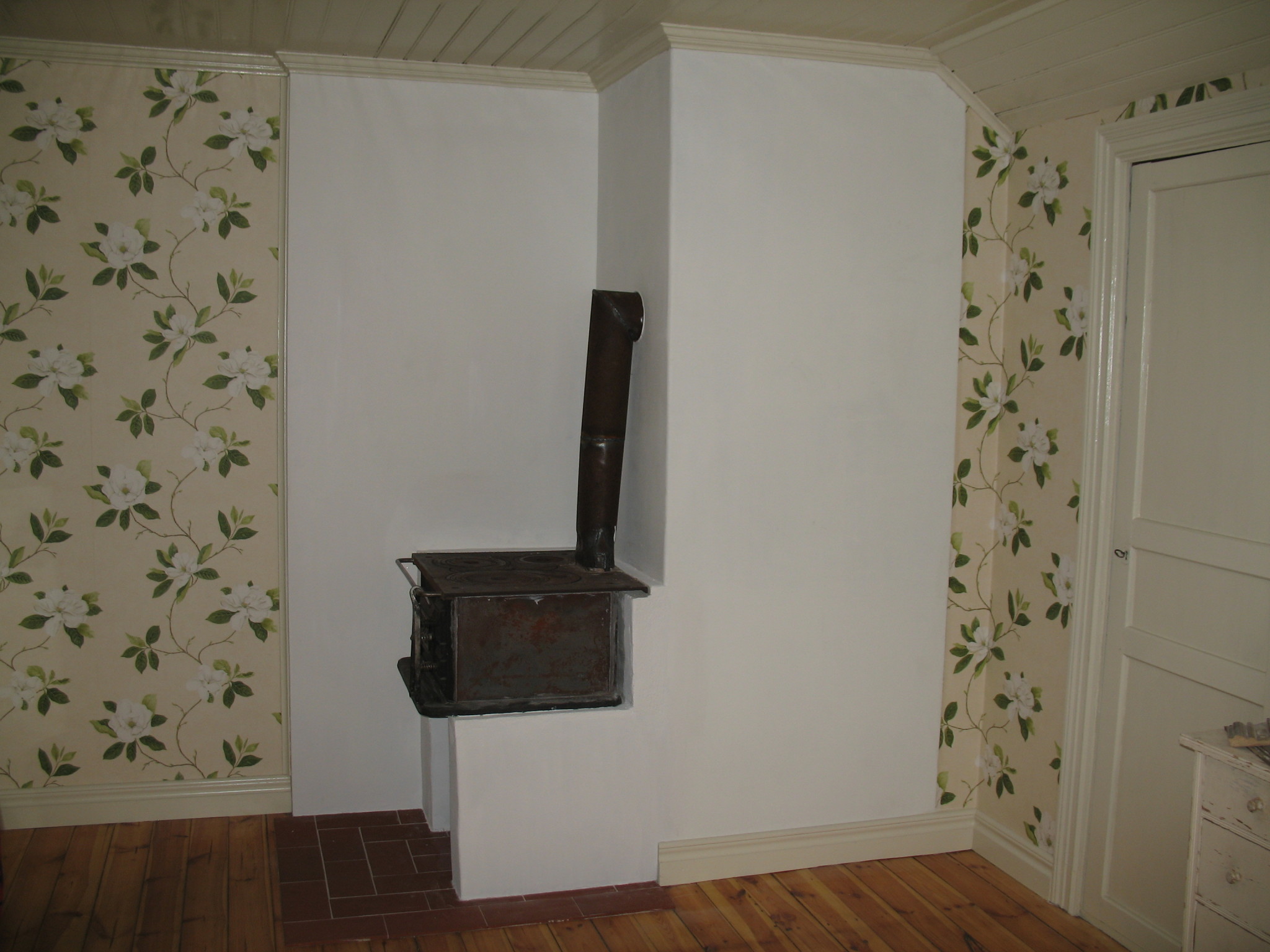

Har en gammal gjutjärnsspis som är aktiv och kommer så förbli, blir alltså supervarm vid eldning. Skall dela av det gamla köket och bygga en WC intill denna så nära som möjligt.
Vi talar alltså om högra kanten på vedspisen. Från golv fram till underkant spis är det 10 cm tegelsten. Fortsätter vi uppåt så är det sex cm tegelsten. På höger sida står idag elspisen. Den skall bort och där vill jag att väggen skall komma. Höger ”vedspissgavel” dvs 6 cm tegelsten” är kaklat.
Hur nära kan en vägg placeras den befintliga spisen som vi skall kunna elda i och vilka material bör jag använda för att säkerställa att väggen inte tar skada av värmen från spisen? Hur hade ni gjort?

Det här har sotaren godkänt. Väggen är byggd enligt cembrits instruktioner.

Vilket utrymme finns bakom spisen (där anslutningen) går in och vet du hur den väggen är uppbyggd?
Traditionen säger 500 mm fritt från brännbart material som t ex en reglad vägg eller 50 mm från en brandmur (EI60), t ex en murstensvägg som är minst 70 mm. Detta uppfyller det där kravet på att väggen (om den är brännbar) inte får bli mer än 85 grader C.
