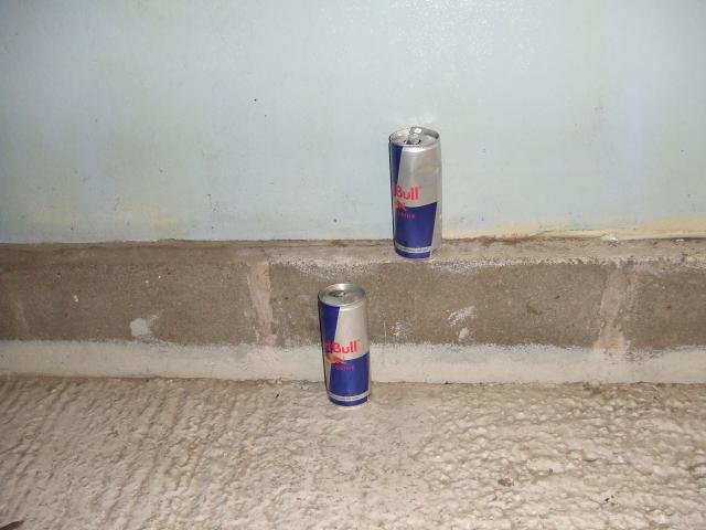

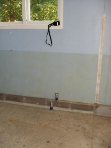

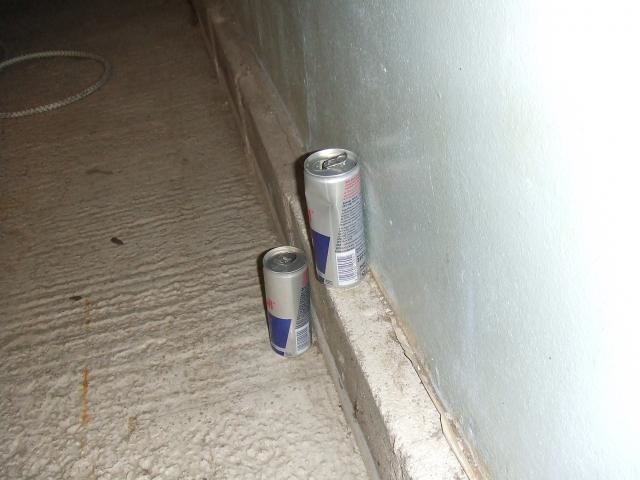

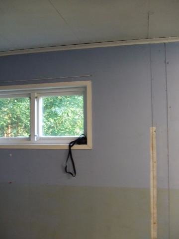

Vägg+golv på oisolerad betongplatta och tillhörande problem pga udda byggnadssätt.
På vår tomt så har vi ett separat garage på c:a 45-50 kvadrat. Jag kommer att ta ca 25kvm av garaget och bygga en innervägg för att separera kontor och garage - mitt största problem är att jag aldrig har gjort ett sånt här projekt tidigare och behöver tips och råd på hur jag ska gå tillväga.
Bild på garaget: http://cyclone.se/huset2.jpg
Innerväggen ska byggas mellan garageporten och fönstret.
Har bifogat bilder på hur det ser ut på insidan.
Jag har läst diverse instruktioner, t.ex. den här som Beijer Bygg tillhandahåller - och är med så långt på hur jag ska gå tillväga för själva väggen, men garaget ser lite annorlunda ut inuti.
Förutom den oisolerade betongplattan som ger mig lite huvudvärk så är det c:a 15-20 centimeter höga betongblock som garageväggarna vilar på - och dessa sticker ut ~5 centimeter in i garaget. Se de bifogade bilderna, har använd redbull-burkar som referens för måtten så det blir enklare att se. Den här betongkanten finns på alla väggar.
Att följa Beijers instruktioner för innerväggen verkar relativt enkelt i sig, men betongkanten ställer till det för mig. Hur ska jag lösa den, speciellt med tanke på ev fuktspärr?
För golvet så har jag tänkt mig Platon och sedan ett klickgolv (alt IKEAs varianter på dessa). - men även här får jag ju lite problem i och med den här betongkanten - jag vill ju inte ha den synlig, utan jag skulle vilja bygga in den bakom gipsskivor eller dylikt - men eftersom de här betongstenarna är en del av grunden och att väggarna vilar på dessa så blir jag ju osäker.

Blir alltid jobbigt när man börjar att fundera på hur man ska få till det.
Jag hade nog gjort så här:
1. lägg en golvregel 70 mm på golvet med en syllpapp under och fäst denna med spikplugg.
2. fäst en takregel rakt ovanför din golvregel, denna blir dock lite längre än golvregeln med tanke på betongkanterna.
3. ställ en väggregel på betongkanten med syllpapp under och fäst denna mot väggen och mot takregeln
4. bygg ut väggregeln som du nyss fäst i nederkant så att den kommer mer eller mindre i fas med betongkanten.
5. fäst nu en kort regelstumpå på denna påbyggnad mot golvregeln, vill du vara extra noggran så lägg syllpapp mot betongkanten.
6. sätt upp de övriga reglarna på önskat cc avstånd 300/450/600
Lycka till...
/PC
Lycka till...
/PC
