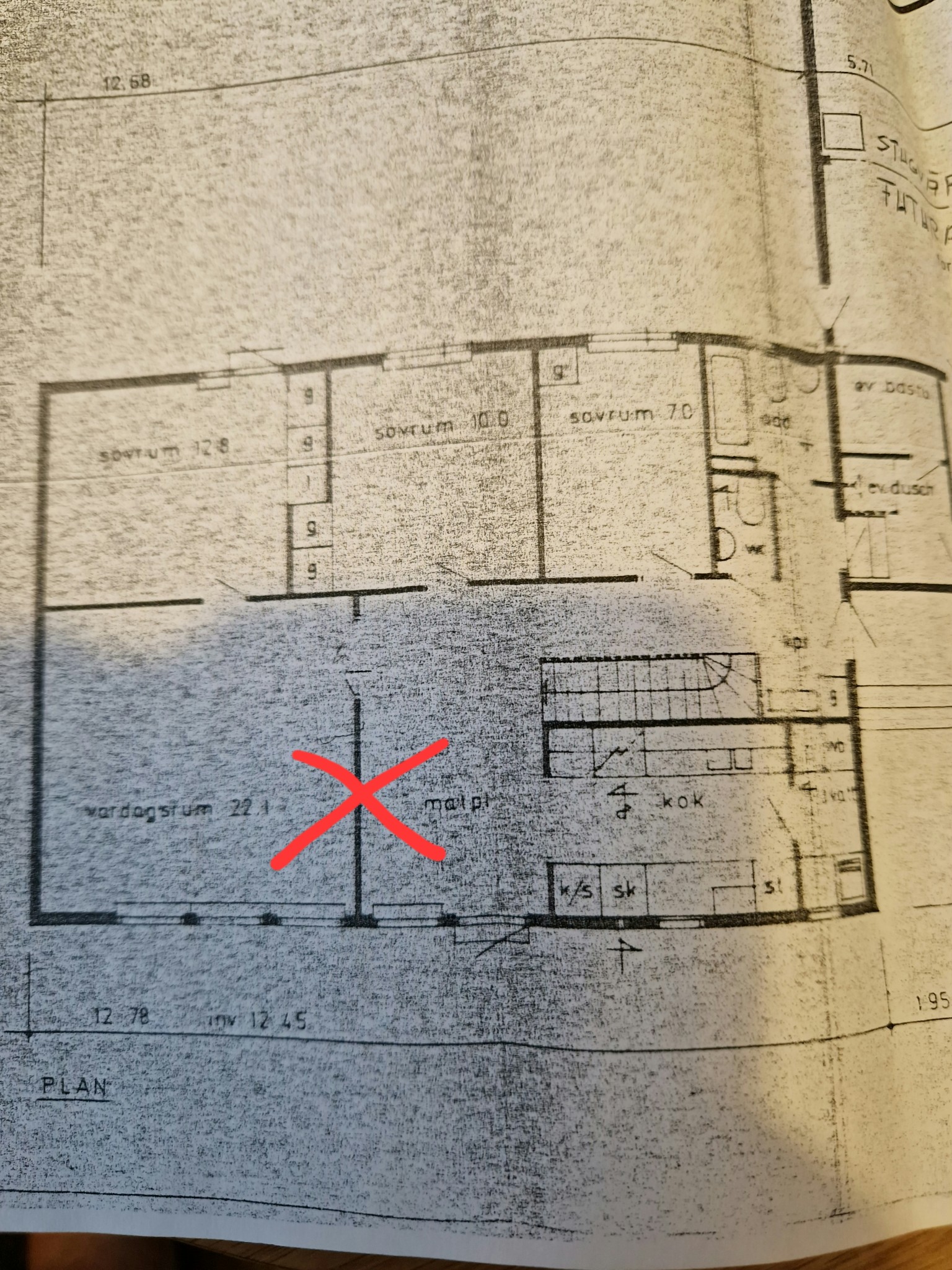

Har god lust att börja ta ner en vägg mellan kök och vardagsrum. 1,5 plans älvsbyhus från 73. Dom flesta andra med likadana hus jag sett har tagit bort denna redan. Väggen går i motsatt riktning än takåsen. Men jag vet ju inte om dom bara rivit den eller avvägt med något. Lägger in en bild på den tänkta väggen från den kassa ritningen jag har.
  • Ritning av planlösning med rött kryss markerat, innefattande vardagsrum, kök och sovrum.

Det går ju inte att säga säkert utifrån bara en planlösning utan man behöver tekniska ritningar t.ex. en sektionsritning och veta vad det är för takstolar. Men det är ovanligt att den väggen är bärande. Sen kan det finnas väggar som är stabiliserande dvs. är till för att förhindra att ytterväggarna faller utåt.
