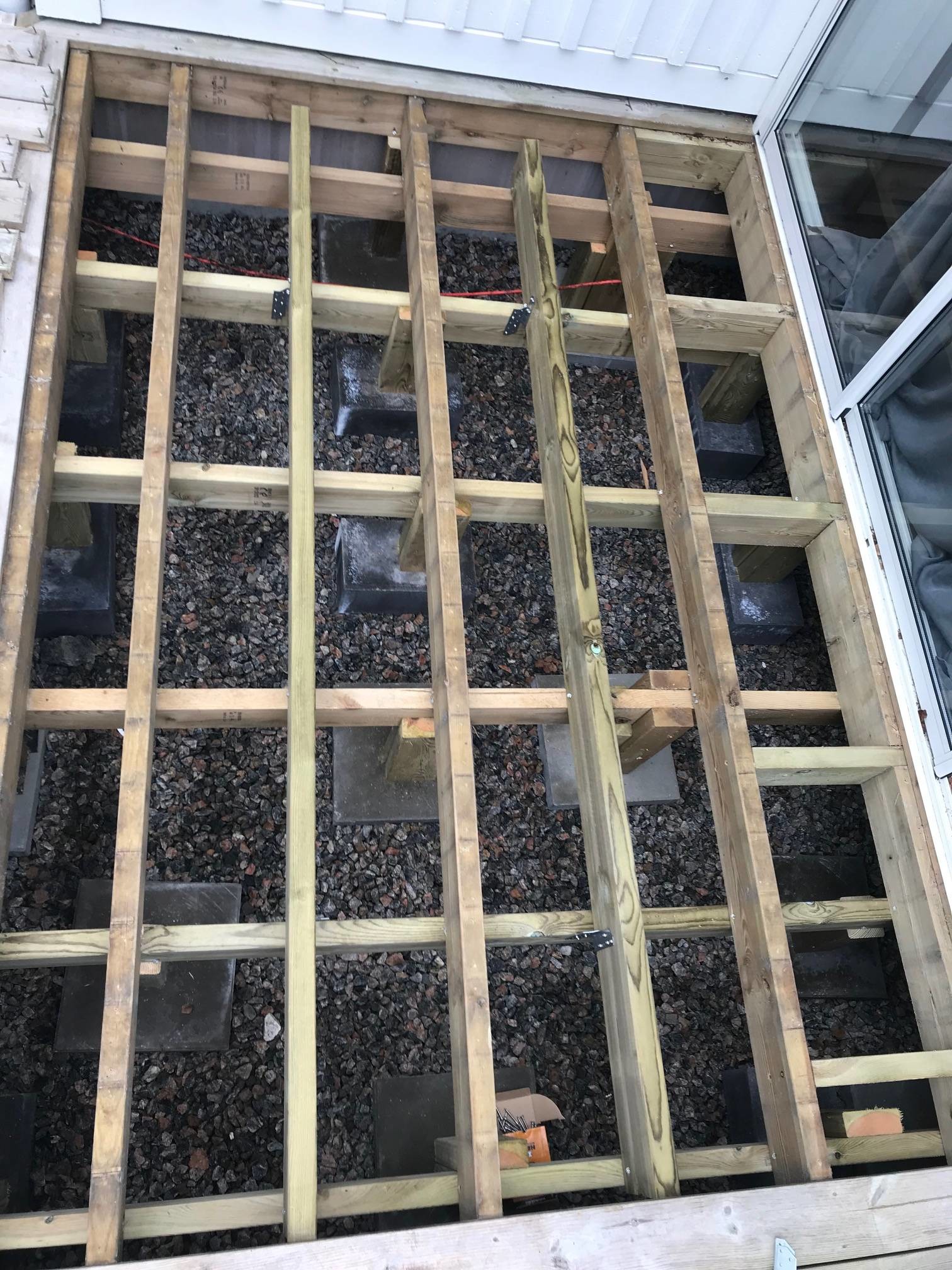

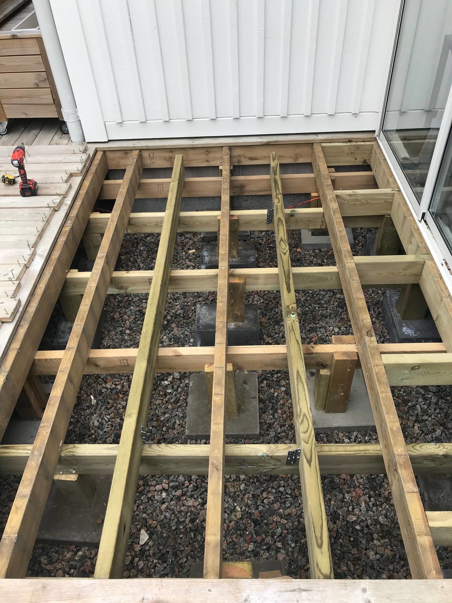

Jag går i tankarna om att ställa ett spabad på vår altan.
Det började med att jag köpte ett uppblåsbart som kommer bäga runt tonnet, men är sugen på att köpa ett "riktigt" spabad. Frågan är om min förstärkning håller.
Höjd ifrån marken är ca 40cm, cc allt ifrån 30-40cm mellan skruvreglarna och ca 50-60cc mellan bärlinorna.
145 resp 125 skruvreglar / bärlinor.
125x45 stöttor UNDER varje bärlina som vilar på stenplattor som står på makadambädd som är 80cm.
Det är även minst 1-2 stöttor skruvade jämte stöttan som är under bärlinan. Allt syns på bilderna.
CC mellan stöttorna varierar, men som framgår av bilderna så ligger de hyfsat tätt.
Kan tilläggas att jag förra sommaren byggde ett uterum som angränsar till spabadet. Jag har söttat upp med extra stöttor under uterummet, men inga extra bärlinor.
Vad tror ni?

Rent spontant och givet att markförhållandena är goda så ser jag inga hinder att ställa både 2 och 4 ton på den där altanen. Du verkar ha rejält med plintar/stöd så det borde hålla mycket bra även för ett större spabad.I ByggareSam skrev:Hej!

Vi har uterum på en sida altanen och ett fyrkantig Spabad på 1600liter på andra hörnet, jag skruvade av några brädor och förstärkte med stöttor, men finns inga tendenser på att det ger vika, trots 4-6 vuxna, blir många kg.

Utan minsta tvekan kan du ställa spabadet där.I ByggareSam skrev:Hej!

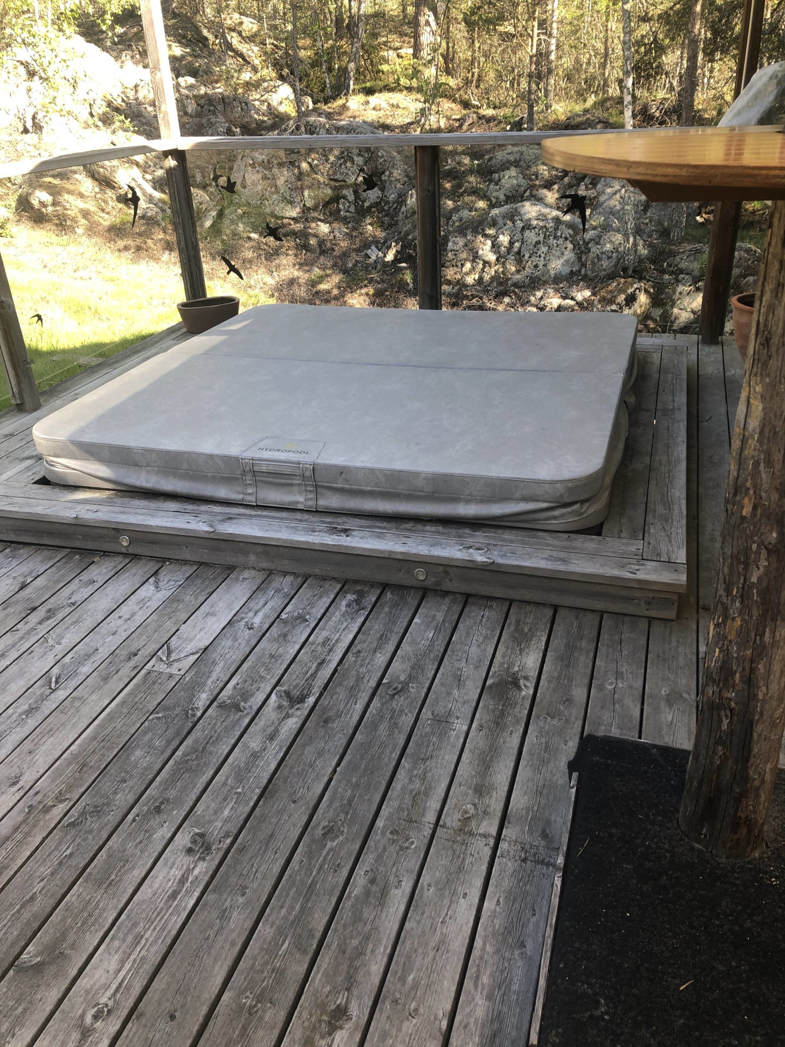

Smaken är förstås alltid olika men jag såg många fördelar med nersänkt bad.
Estetiskt
Bättre drift ekonomi ( isolerat under med dubbla isodrän.
Lätt att komma i och ur
Ögon kontakt med naturen.
Nu hade jag möjligheten att bugga runt om badet när det väl var på plats vilket underlättade grävning etc
Estetiskt
Inte den minsta antydan till att det inte skulle hålla.
Jag har inte krupit runt under grunden är för att kolla, men inga uppenbara sättningar.
