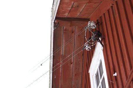

Jag tänkte fixa mina vindskivor men vet inte om jag vågar komma för nära min el ledning som är i luften och in i husväggen. Är det någon fara att jobba runt ledningen? Tanken är ju att gräva ner den i marken men det blir nog ett projekt längre fram.
Är det en "vanlig" isolerad jordkabel som hänger på vajer, och den ser oskadad ut, skall det inte vara något problem. Jag hängde i princip i våran när jag målade om för några år sedan.

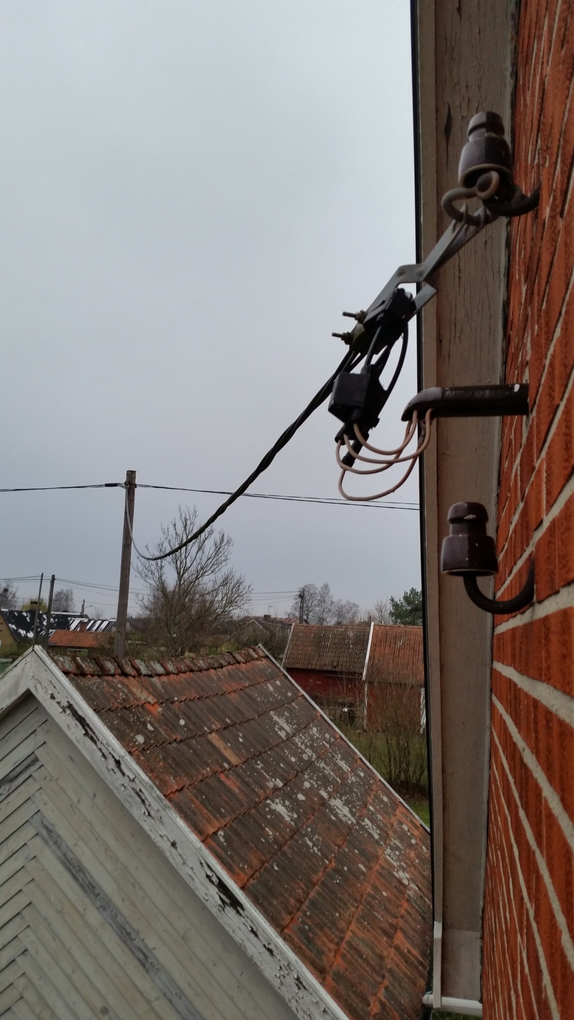

Om det ser ut så här, däremot, skulle jag själv bryta strömmen i skåpet innan jag körde igång...:
Det är som på första bilden. Ja det bör ju rimligtvis vara ofarligt men jag tänkte höra först.
Nej inte exakt som bilden. Jag ska ta en bild ifall det fortfarande är ljust ute när jag kommer hem.
Lite förenklat kan man nog säga att om det är en och samma kabel som kommer i luften och sedan går vidare in i huset bör det vara harmlöst. Byter kabeln skepnad i samband med att den "ansluter" till husväggen kan det vara farligt.

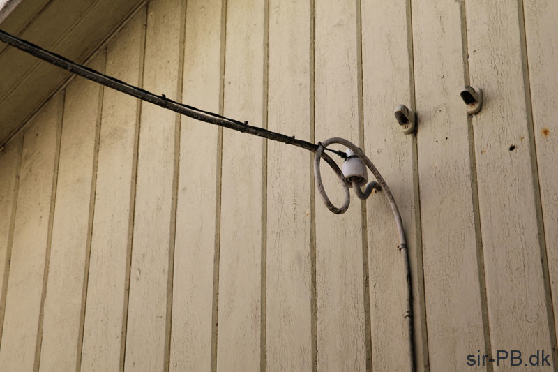

Det är en ALUS/hängspiralkabel. Ser ut som den ersatt tidigare blanktråd, de gamla isolatorerna sitter kvar.
En ALUS är, som bax skrev längre upp, enkel isolerad.Om det inte är en ALUS-D, men så nytt tror jag inte det är.
Den är att betrakta som en friledning/blanktråd rent isolationsmässigt och man får inte komma i kontakt med den i vanliga fall, den ska hänga högt på stolpe.
Är kabeln bara hel, vilket är svårt att se, så är det ingen fara att vara i närheten. Men att röra den ska man inte göra normalt i och med att den är att betrakta som en friledning.
Är isoleringen skadad, då finns risk att tex göra en stege strömförande om man kommer i kontakt.
Så mitt svar rent personligt är: kom inte i kontakt med den med dig själv/verktyg/stegar etc. så är man på den säkra sidan. Då går det bra att jobba med vindskivor etc.
Mitt svar rent professionellt är: Klättra inte upp där utan att ha slagit av spänningen först, det är en friledning.
