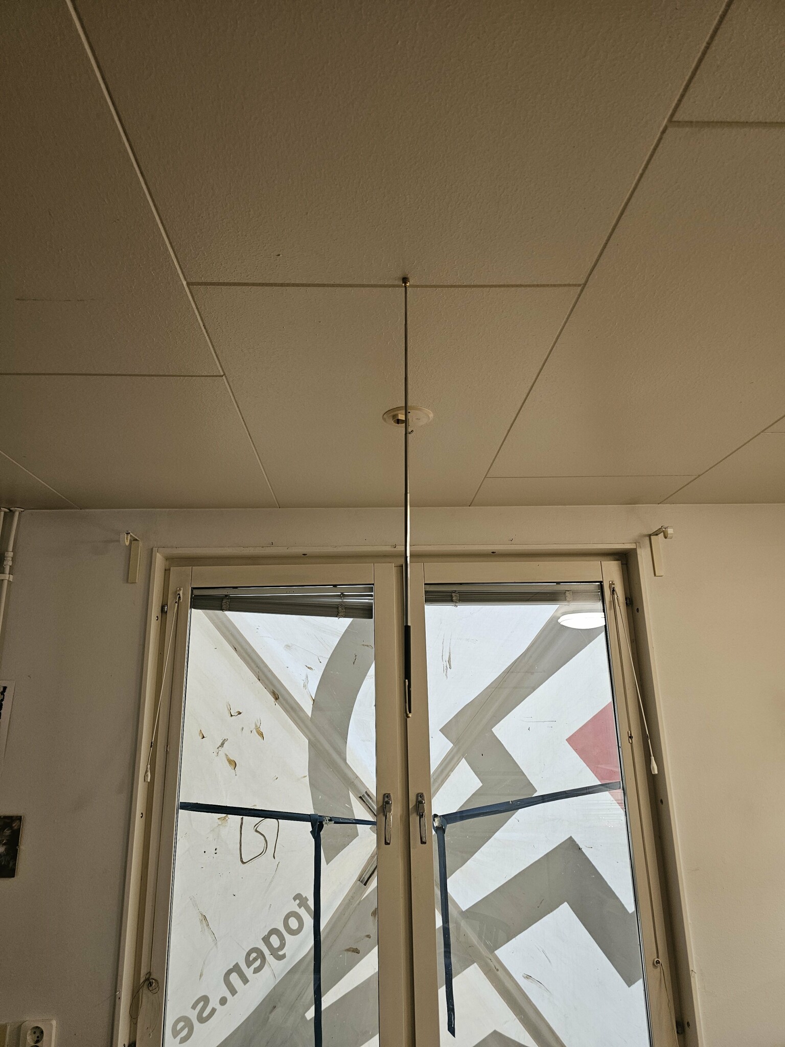

Vi måste flytta våran taklampa. Verkar vara gipstak och vill att den sitter kvar i taket.
Letat med magnet och nu undrar jag om jag vågar borra ett hål där magneten fäster för i min värld borde det vara regeln som skruven sitter i som magneten i sin tur fäster i.
Knackat men hör ingen skillnad.
Behöver hjälp här.
Lampan väger runt 3-4 kg är en sån här:
https://www.fotogenlampor.se/elektr...nlampa-el-taklampa-i-gjutjarn-el-och-fotogen/
Tacksam för vägledning så det blir rätt

Det är med största sannolikhet glespanel vid kortskarvarna av ditt gipskortplank som du har i taket.. där bör det hålla att dra in en krok för en lampa..
Har du en dycket så kan du ju känna dig för om det finns trä under där du tänker fästa utan att det blir för stort hål..
Tack nu spikat in en dyckert och det är panel där. Drog på sidan av magneten.
Är det bara borra och dra in en skruv eller behövs plugg?

Är det en krok med trägänga så behöver du inte borra utan bara skruva upp den där du vill ha den, är den väldigt grov så kan man borra ett litet 2-3mm hål för att underlätta i skruvandet.
Inga plugg används i träet..

Tack så jättemycket för hjälpen. Nu känner jag mig trygg. Önskar dig en trevlig dag!

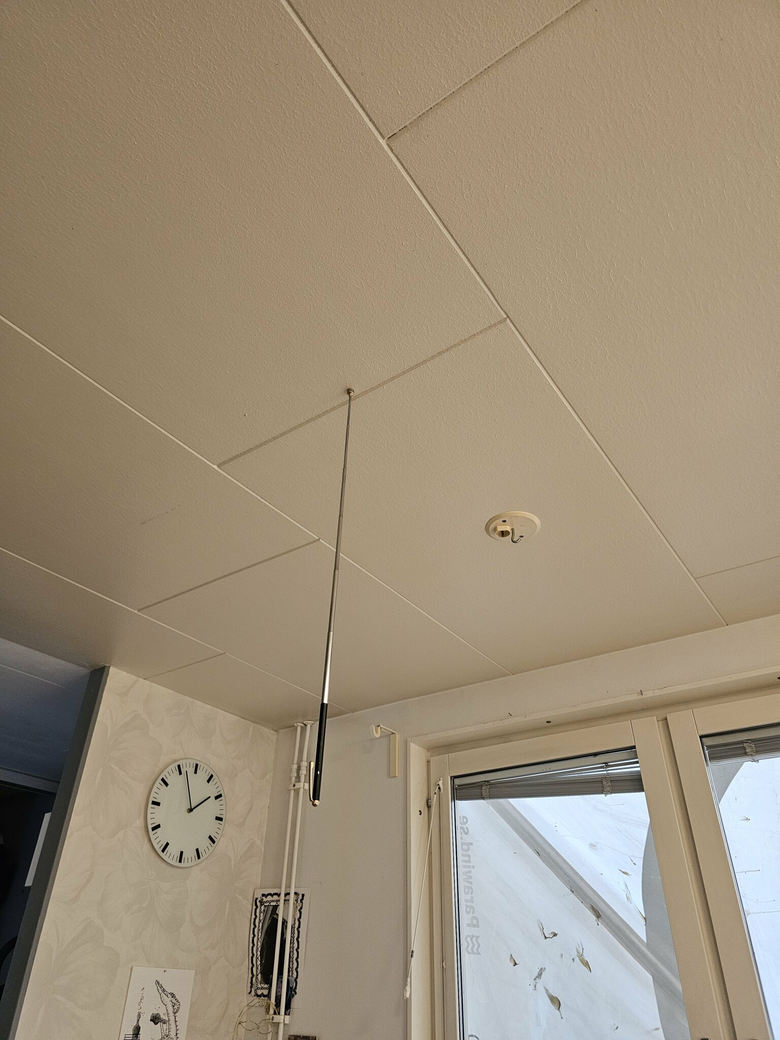

Lampan väger nästan 6kg. Var tvungen vga den så långe jan funkar då inte men tack för tipset

Då ska du förborra ett 2 mm hål upp, drar du i en rigktig takkrok så kan det spänna ut i hålet. Spoota på gängan innan du drar dit den. Och tänk på att ha en krok som är kraftig. en typ sådan här är bra och håller för 15kilo. och finns i olika längder, det med olika längder kanske inte på Classes.

Tack. Ja jag kollade på classes men det känns klent. Får leta efter en grövre och längre. Lampan har ju suttit i taket i 17 år i vanlig lamputtagskrok så det bör hålla.

Lamputtag med krok håller för 15 kilo, den typen jag länkade till, har i stort sätt alla elektriker i sina bilar och används till 100 % för krok i tak.
