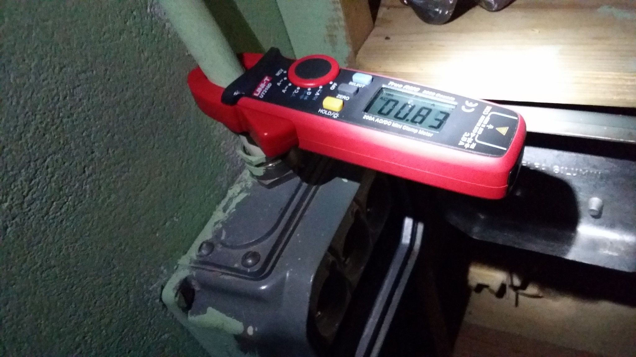

Tidigare idag undersökte jag problemet lite närmare genom att testa att stänga ner allting i huset, slå av huvudbrytaren och även skruva ur servissäkringarna för att säkerställa till 110 % att ingen ström går i fasledarna. Även efter det fick jag utslag på amperemetern. Strömmen varierade mellan strax under 1 A och strax över 2; när denna bild togs var den i nedre delen av intervallet:
Det går alltså ström i mitt hus trots att allting är totalt avstängt! Kan vara bra att veta att det inte hjälper att slå av huvudbrytaren och skruva ur säkringarna om en elallergiker skulle komma på besök.

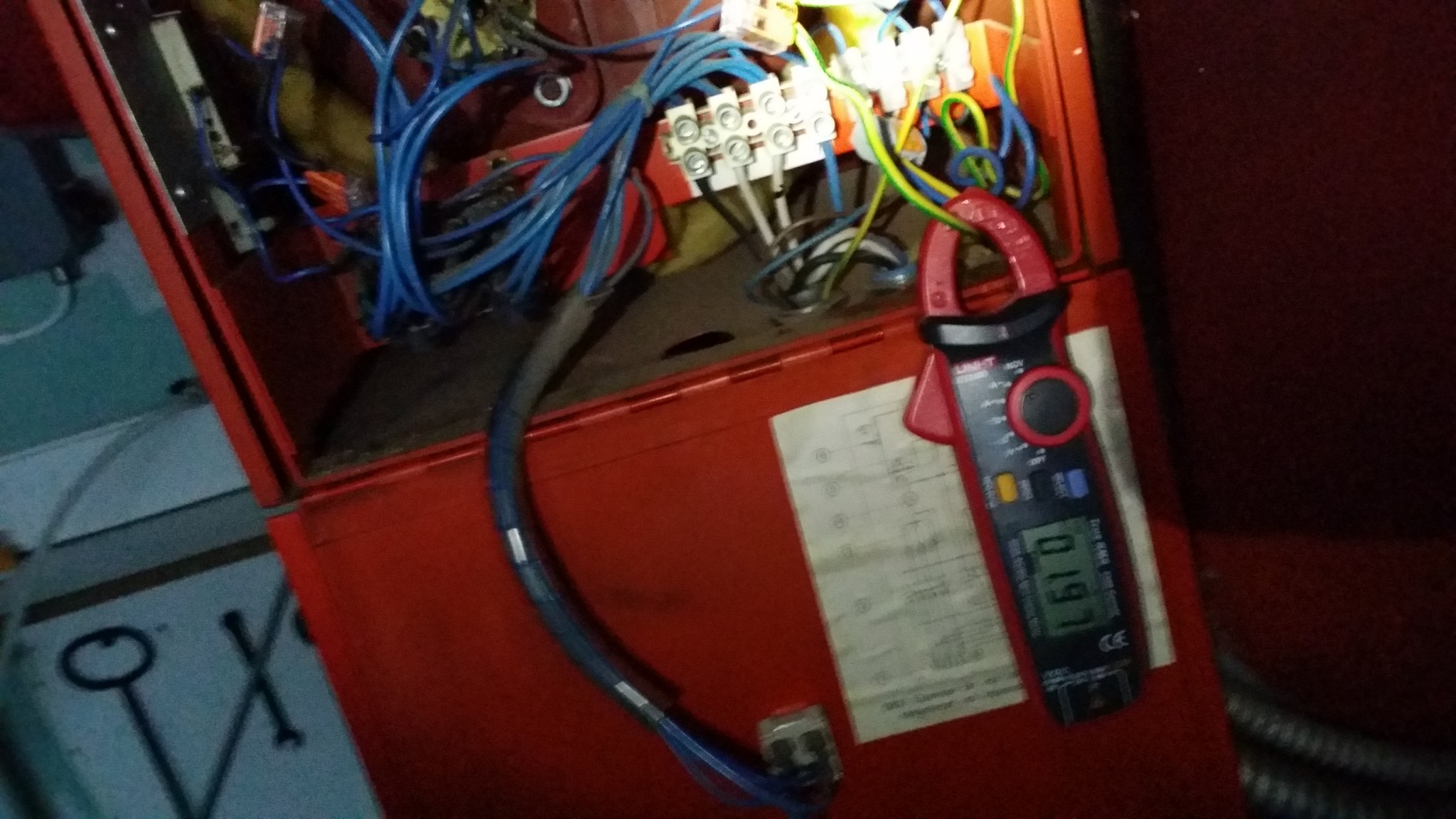

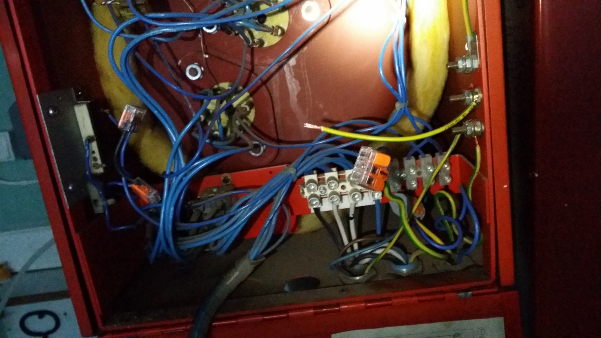

Därefter kopplade jag ur jordledaren till elpannen (vilket är smidigare att göra i själva pannan än i elcentralen):

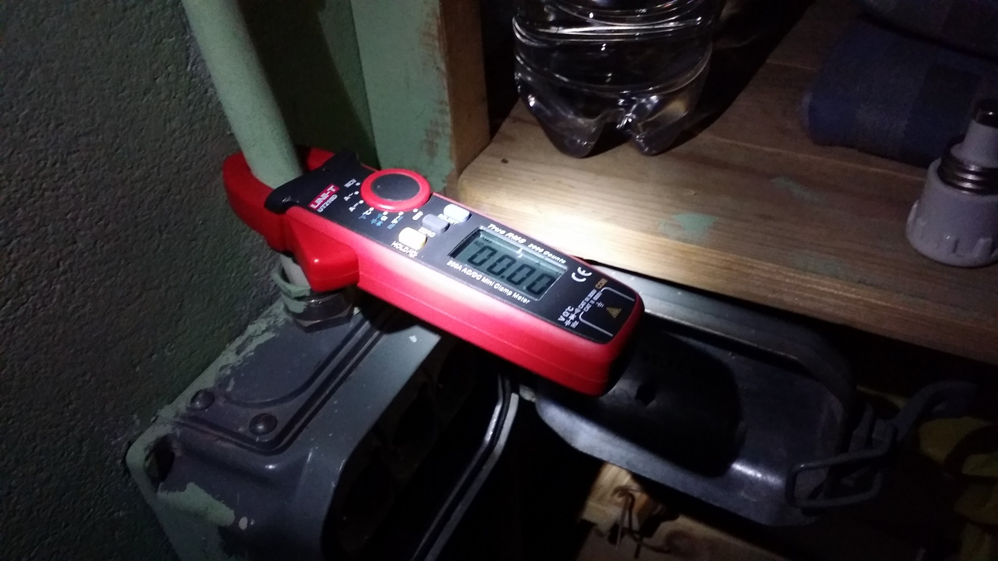

Och då försvann strömmen:
Därefter kopplade jag in jordledaren igen och testade att mäta på enbart den och fann som väntat strömmen där:
Någon eller några grannar har alltså (om än troligen ovetande) fräckheten att skicka en del av sin ström genom mitt hus! Det kan tilläggas att jag inte fick det att blixtra eller så när jag kopplade in och ur jordledaren.
Med allting avstängt (och pannans jordledare urkopplad) testade jag även att resistansmäta mellan jordskenan i centralen och den första punkt där jag kommer åt inkommande PEN-ledaren (i servissäkringslådan som syns i bild 1 och 3) och fick då multimetern att visa 0.0 ohm, så det verkar inte vara något fel på anslutningen. Jag har även efterdragit alla åtkomliga skruvar.

Tången kanske når runt något rör KV, VV vid pannan så ser du om det verkar ta den vägen vilket är det troligaste. Sen kan du vara mer intresserad av att mäta spänning mellan din lossade jord och pannan för att få en aning om det är något fel eller helt normalt i nätet före din del.
Det du visat hittills är inget onormalt eller som pekar på problem öht.

Jag kan inte bedöma om denna ström är orimligt hög. Det beror främst på antalet grannar nedströms nätledningen och en bedömning av deras normala belastningsström L - N, dvs obalansströmmen i PEN. Även intressant ifall det är luftledning (hängspiralkabel) då det i detta fall kan finnas jordtag och frånskiljningslådor på vissa stolpar längs med linjen. Dålig kontakt i en sådan låda eller luftskarv kan göra att en onormalt hög andel av PEN-strömmen går ned i marken via jordtaget.
1-2 A i dina ledningar tycker jag är ganska mycket men inte alarmerande. Man ska nog inte sova med den ledningen under huvudkudden. Nån meters avstånd tror jag gäller tumregelmässigt om man ska gå på den rekommenderade gränsen 0.4 µT.
Också lite intressant att det endast är via elpannans skyddsjordsledare som strömmen letar sig in i din bostad. Finns det ingen VVB eller cirkulationspump som också kan var en del av vägen? Kan vara värt att undersöka närmare hur strömmen kommer in i husets vattenrör.

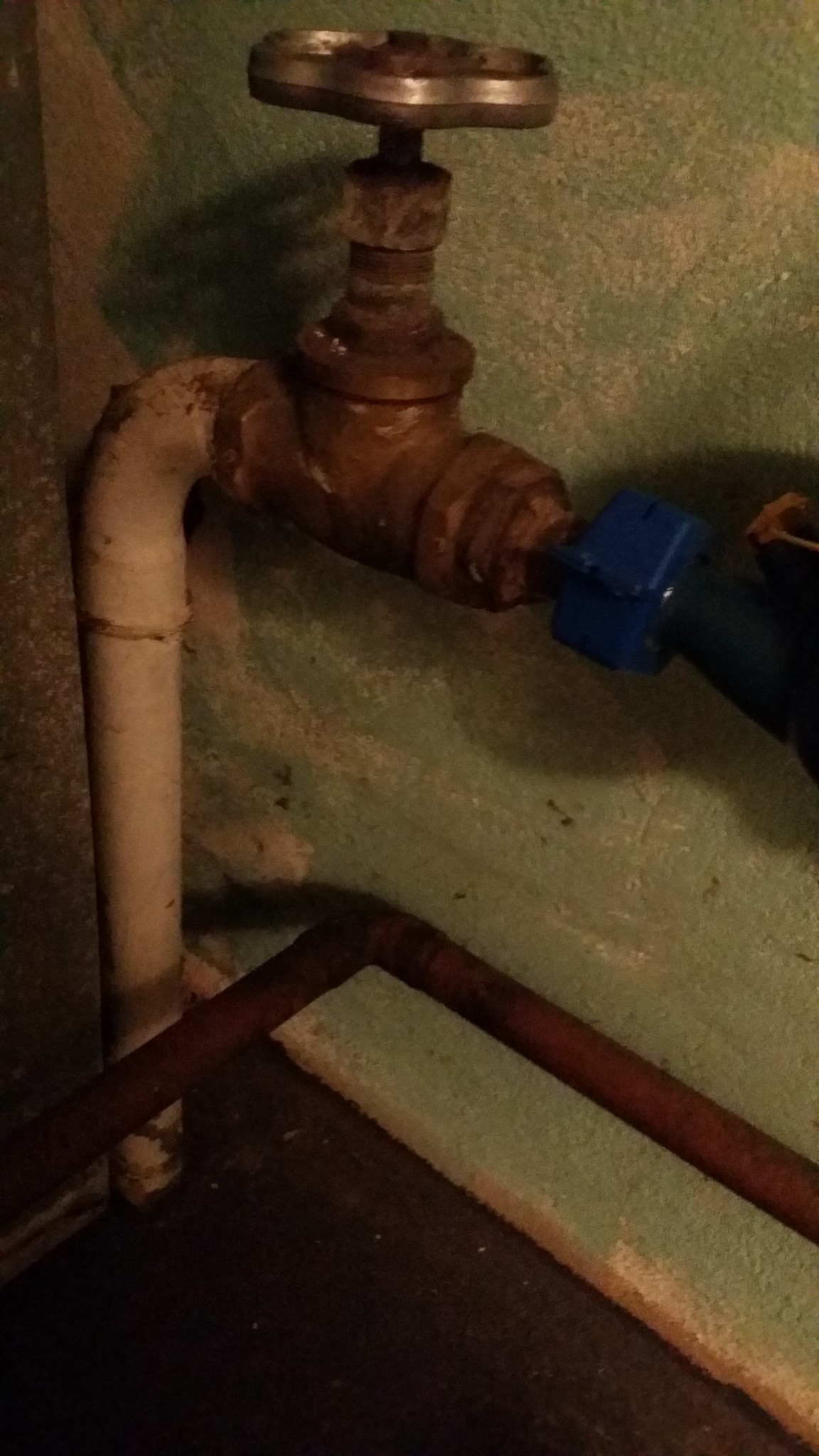

Tack för bra synpunkter! Tyvärr är jag så dålig på VVS att jag inte kan avgöra vad för typ av metall det är. Röret är målat vitt. Kanske går det att se på bilden nedan. Jag har inte rört några befintliga vatten- eller värmerör i huset frånsett att jag sågat av ett tidigare urkopplat rör till ett gammalt expansionskärl som satt på vinden. Det röret var av stål.S Soltorp40 skrev:
Så här ser inkommande vatten ut (kvaliteten blir tyvärr dålig i det svaga ljuset):
Det kommer upp ur källargolvet i pannrummet och en golvbrunn (som används till duschkabin, så jag vet att den fungerar) finns alldeles intill, så jag är inte jätterädd att det ska börja läcka. När vattenmätaren byttes förra året läckte det efteråt lite i den ventil som syns, men det slutade efter någon vecka.
Ja, egentligen är det väl dags att byta både vatten- och avloppsrör men jag är inte sugen på det just nu. Vissa grannar har nog bytt redan i samband med andra jobb, vet att närmaste grannen i alla fall bytte avloppet i samband med dränering. Ett plus är att det i alla fall inte är några stora avstånd och att jag gillar att handgräva!
