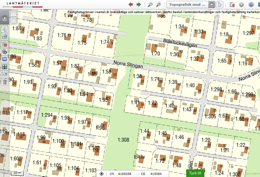

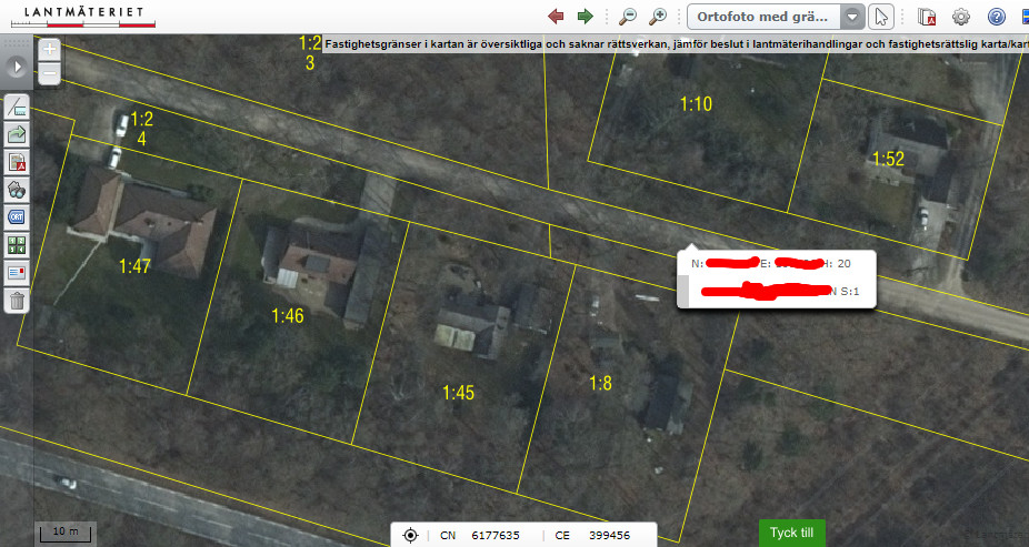

Titta på: https://kso.etjanster.lantmateriet.se/# Då kan du se fastighetsgränser
Här ser du ett exempel på ett gammalt sommarstugeområde där alla vägar och grönområden fortfarande ligger på stamfastigheten. Jag tror att de i detta fall fortfarande ägs av bonden som styckade av området, eventuellt med en förening som sköter driften. Men föreningen äger inte marken i alla fall.
Här ser du ett annat område. Vägen ligger då på en fastighet som har ett S i beteckningen (S:1)
Det betyder att vägen ligger på en samfälld fastighet.
Nu säger detta inte allt, men det kan ge en fingervisning för vilka delar är samfällighet och vilka inte, och vem som äger marken.
Även Eniro och Hitta visar fastighetsgränser, men just såna samfällda fastigheter visas inte där.
