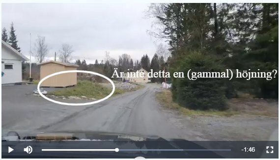

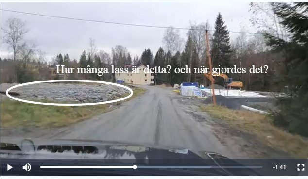

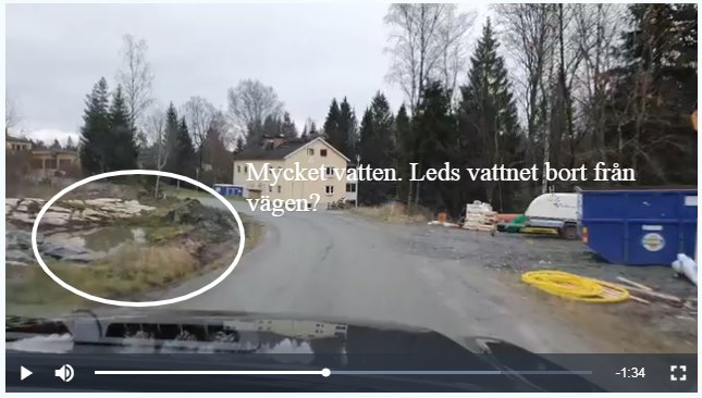

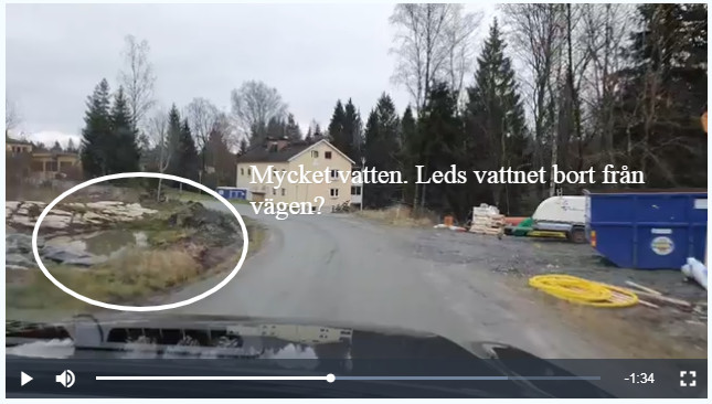

Lite bilder till mitt tidigare inläggharry73 skrev:
Efter höjningen ser jag ett sämre avsnitt mellan 1:08 och 1:29. Man ser tydligt att orsaken är för mycket fukt i överbyggnaden, och det börjar när skogen slutar på vänster sida och det kommer ett relativt nytt hus, som delvis höjde tomten. Man ser ett litet dike med trumma under uppfarten. Därefter kommer det en fastighet med bergkross på på höger sida och ett annat hus som hålls på att bygga på höger sida.
I vägsidan på vänster sida ser man stora vattenpölar.

Bild 1: denna tomten gjordes innan vi köpte våran så vågar inte svara på hur den uppkommit.
Bild 2: det var en bergsknalle innan, han har sprängt ner berget och jämnat ut massorna som blev.
Bild 3: det ligger ett litet dike där, om det finns kopplade dräneringar/kulvertar för att leda bort vattnet vet jag ej.
Tackar för alla tips om hur vi eventuellt inte behöver betala alls men det är inte aktuellt. Så pass ärlig är jag att jag förstår att vi ska skjuta till pengar eller åtgärd oavsett. Men jag förstår allt dehär som att ska vi stå för något själva är det sladdning som är rimligt. Ska vi grusa står jag för mer än alla enligt tonkm men jag ska inte stå för det själv vilket är vad jag vill komma fram till.
