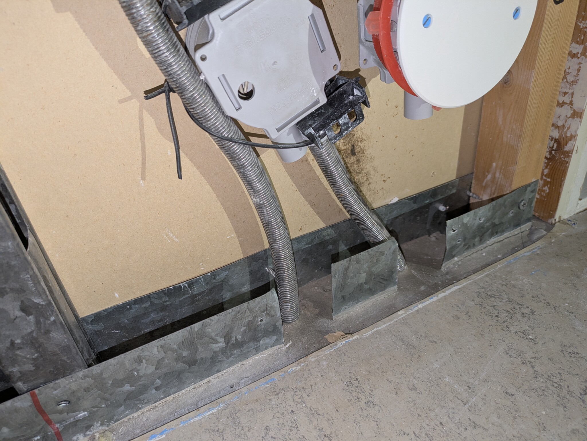

Vad vet vi om flexrör från äldre järnålder? (ser ut som böjfjädrar)
Min hjärna har formaterat delen där jag hade sparat namnet på de där gamla flexrören i metall, se bild. Vad heter otyget? Jag har däremot aldrig vetat hurpass samarbetsvilliga de kan tänkas vara. Får man tex generellt hyfsat enkel igenom en nätverkskabel i ett tomt oanvänt telefonrör? Hur brukar det gå att få igenom FK-kabel 1,5 mm2? Hur många i så fall? Besvärligt? Antar att rören är 16 mm liksom VP-rören.
Gött! Tack! Vet du vad som är det korrekta sättet att skarva på flexslang eller VP-rör? Är det vanlig skarvmuff för VP-rör/flexrör i lämplig storlek som gäller?GK100 skrev:
Det går bra se bara till att gamla röret är avgradat invändigt så inga vassa plåtkanter finns där. Och pga skillnaden i diameter får du se till att tejpa muffarna så de sitter ihop bra.M mattie_river skrev:
Tack. Har noterat att elektrikerna som var med när huset byggdes för 45 år sedan har spräckt någon skarvmuff (som ser ut som vanliga diton) "men på med gipset bara så är det ingen som märker det"... 😒GK100 skrev:
Akta dig för ändarna bara, de har orsakat många blodbad genom åren med sina sylvassa grader!
