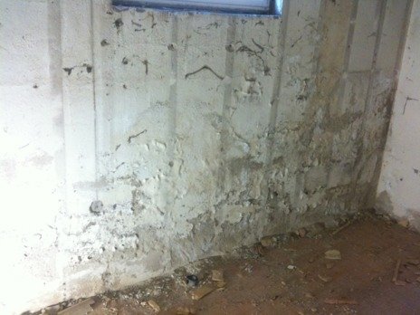

Riva bort allt löst och laga putsen eller riva bort all puts och putsa ?
Är det gammal kalkputs är det ju bara att knacka ner.....lossnar ändå förr eller senare.
Kan inte så mycket om puts men om jag slår och skrapar med en kofot så lossar färgen bara, allt annat sitter som berget. känns lite onödigt att ta bort det då.
Precis, sitter det så låt det sitta.
Håller jag helt med om. Gammal kalkputs är, lite överdrivet, nästan som gips i konsistensen, dvs det är lätt att göra repor i den.
Okej, här är det typ bara färg och lite börs som lossnar när jag slår med kofoten.
Ska däremot hyra en betongslip och dra över, så all plastfärg försvinner. Och det som överlever det får sitta kvar :)
