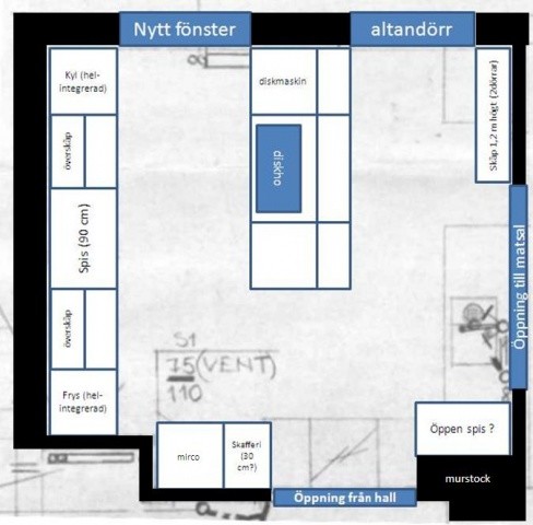

Vad tror ni - skulle det här kunna bli ett bra kök?
Vi håller på att fundera på olika planlösningar vad gäller kök. Nedan är ett förslag (jag har inget riktigt ritprogram om ni undrar varför det ser ut som det gör) på planlösning- vad tror ni, skulle det kunna tänkas fungera eller skulle det upplevas som trångt?
Några kommentarer:
* ritningen jag utgick från är nog inte helt hundra- det skall få plats med ett 60 cm djupt skåp där micro och skafferi är inritat (är dock medveten om att det ser knepigt ut på ritningen)
* bör man byta plats på spis och diskho (blir i så fall en infälld häll och ugnen under micron)?
* går det att placera kyl och frys i ett hörn på det viset - går dörrarna att öppna?
* Vi har tänkt oss helintegrerade vitvaror med skåpsluckor som front (utan då möjligen spisen och micro)

Du kommer att få ha dörröppningen åt fel håll på frys och kyl alternativ inte kunna öppna mer än ca 90grader = problem med att dra ut lådor etc. Inget jag skulle valt! Jag skulle också valt bort integrerad kyl/frys eftersom man förlorar så mycket utrymme samt då det blir sämre valmöjligheter vad gäller modell.

Kanske kan du sätta alla högskåpen (skafferi, kyl, frys) tillsammans på vänsterväggen, där frysen står just nu. Om du tar ugn/microskåp (alt skafferi) längst till vänster så slipper du problem med dörröppningarna. Jag hade nog också valt att byta plats på häll och disk; mer socialt att kunna stå o prata med gäster etc när man lagar maten.
Behöver du full kyl och full frys? Vi har inte plats för detta och ska ha en kyl/frys på 200cm (rejäl kyl) plus integrerad frys under bänkskåp som komplement.

Tack för svar! Vi har idag en kombinerad kyl/frys (och en frysbox i källaren) och så mycket mindre utrymme borde det väl inte bli om vi väljer en separat helintegrerad kyl + frys? Värre är det så klart om dörrarna inte går att öppna riktigt. Tyvärr var det det jag misstänkteflouee skrev:Du kommer att få ha dörröppningen åt fel håll på frys och kyl alternativ inte kunna öppna mer än ca 90grader = problem med att dra ut lådor etc. Inget jag skulle valt! Jag skulle också valt bort integrerad kyl/frys eftersom man förlorar så mycket utrymme samt då det blir sämre valmöjligheter vad gäller modell.

Vi var lite inne på en sådan där "bred" (90 cm) kombinerad kyl/frys (integrerade men med rostfri lucka) och i så fall ha den där jag ritat in micro/skafferi men de är ju tokdyra- de vi tittat på kostar mellan 60-107 kSEK och det känns inte aktuellt tyvärr.flouee skrev:Kanske kan du sätta alla högskåpen (skafferi, kyl, frys) tillsammans på vänsterväggen, där frysen står just nu. Om du tar ugn/microskåp (alt skafferi) längst till vänster så slipper du problem med dörröppningarna. Jag hade nog också valt att byta plats på häll och disk; mer socialt att kunna stå o prata med gäster etc när man lagar maten.

Det ser ju häftigt ut. Jag skulle inte byta plats på diskho och spis. Ventilationen blir bättre om den sitter mot väggen än frihängande! Alltså det krävs ju mera sug för att verkligen få ut oset om det är mitt i rummet eftersom luften/oset kan fara iväg åt flera håll..
Jag skulle sätta ugn och micro brevid en bänkskiva så man kan ställa ifrån sig heta saker utan att behöva balansera över golvet. Kanske man kan ha kylen och ugn/micro skåpet på var sida om bänkskivan? Det är bra om man kan ha någonstans att ställa ifrån sig kassar när man lastar in mat när man handlat.

Man borde väl kunna ha någon slags passbit för att få kyl och då eventuellt frys (leker med tanken att byta plats på micro och kyl- kyl och frys hamnar ju då också nästan bredvid varandra) en bit från väggen så att dörren kan öppnas så att man kan dra ut eventuella lådor?
Vi kommer att behöva ha en kolfilterfläkt oavsett placering (vid vägg eller över köksö) men om vi kommer att ha spisen mot väggen så blir det en mer "traditionell" spis (dvs både ugn/spishäll) och rummet blir ju luftigare om man slipper ha en stor fläkt i mitten.
Det jag är osäker på är om det går att ta upp en sådan stor öppning mellan kök och matsal (dörröppningen sitter idag bakom skåpen jag ritat in på den väggen) eftersom det dels är en bärande vägg och dels så tror att i alla fall halva väggen är murad. Tror ni att man kan få plats med en braskamin så som jag tänkt mig (tänker mig en inmurad insats med plats för ved under)?

En annan sak- skåpen jag ritat in på den vägg som gränsar mot matsal- vad brukar det vara för höjd på dem? 1,2 m, 1,4 m eller 1,6 m?
Köket kommer att bli vitt (eller möjligtvis svagt svagt grått). Bänkskivor blir i svart granit, något gråbrun Silestone eller kanske helt enkelt i rostfritt. Vad tror ni blir bäst?

visst kan man ha passbit på sidan om kylen eller högkåpet, det är inga problem alls. vi har byggt 3 kök på 2 år och i första och andra hade vi ugnen i högskåp med micro ovanför, i det vi bor i nu har vi ugnen under induktionshällen. Jag tycker nog att det sistnämnda är bättre. Vi köpte till teleskoputdrag så att man lättare kan se och fixa med maten när den redan är i ugnen utan att riskera att det tippar eller att man måste lyfta ut maten igen!

Vad menar du för skåp? Ikea har t.ex. 125 höga skåp, med ben så blir det ungefär 141 cm höga, men de finns bara i 60djup vad jag vet.
Vi har inte helt bestämt oss för kök men då huset är från 20-talet kommer vi antingen välja ett vitmålat träkök eller ett hypermodernt kök för att verkligen bryta av. Vi kommer att välja ett kök som passar- finns t.ex inte den typen av utdragbart skafferi som vi vill ha så väljer vi en annan leverantör.
När det gäller skåpen mot matsalen så skall de ha samma djup som vanliga överskåp (30 cm?) men inte gå ända upp till taket. Kanske runt 140 cm är bra?! Man skall kunna förvara porslin, glas, vaser etc där är det tänkt.

Runt 140 är ju bra för då kan man se över dom om man är runt 160 cm? Då blir det inte lika kompakt.
Om jag hade byggt så, jag som är ikeanörd, och inte har koll på de andra kökstillverkarna, så hade jag satt 2 st 70-skåp på varandra, sådana som är överskåpsdjupa (37 cm). Men det är ju möjligt att andra har som passar perfekt.
