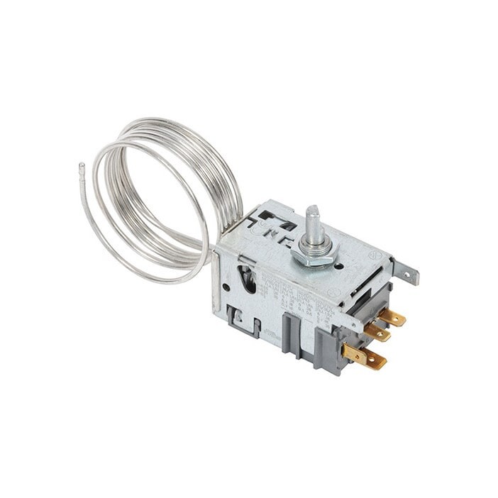

självklart sitter externa termostaten så att den bryter strömmen till skåpet/kompressorn , ingen kommer väl på tanken att sätta den parallellt med befintlig termostat det är ju fullständigt idiotiskt eftersom den då inte fyller någon funktion.

caset med seriekoppling är nått liknande iom att skillnaden mellan skåpets högsta tillslags/frånslagstemp ligger väldigt nära den optimala processen för den externa dito då hysteresen på den inbyggda vid tillslag kan påverka funktionen från den yttre.
Så allra bäst är att helt avskilja den interna då den troligen kommer att initiera ett frånslag innan den externa , allt beroende på placering och hysteres
Sätt den interna termostaten på max kyla (1,5c) sedan kör du den externa, t ex en brytare som shelly med tempsensor till önskad jästenp t ex 9c. När det sedan jäst klart kallkraschar du genom att ställa om den externa till 0C
Jag hade kollat upp vad för thermistor det sitter i och sedan satt ett extra motstånd i serie/parallelt med det och på så sätt lurat kylskåpet att det är de 7,5 grader du kan ställa in när det är de 10 du vill ha.

Nej, men väl elektronikingenjör. Så det löses enkelt med ett relä också.

Låter förvisso som ett kylskåp med ett klassiskt termostat.
Termostat för kylskåp i metall med en kapillärrörsslinga.
Jag ställdes inför samma fundering. Tog en bit frigolit och satte framför termostaten inne i kylen. Den känner då sin kalla bakvägg mycket bättre än luften i kylen och tror det är kallt.
Sen var det bara att stoppa in en vanlig termometer och kolla på vilken inställning tempen var lagom.
