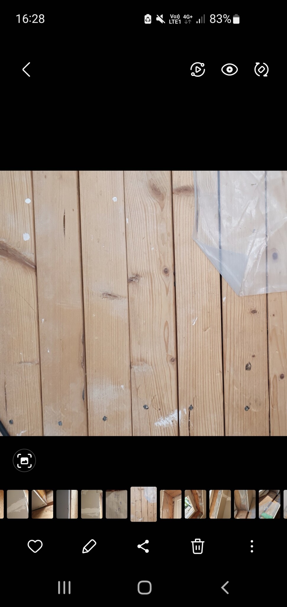

På övervåningen ligger ett gammalt fint skurgolv, men ägaren innan byggde på en alkov/kupa där golvet är smala fula nya brädor med en miljard spikar i typ (se bild, bredden kanske 7 cm bara)
Det låg masonitskivor över när vi köpte så gissar han tänkt lägga nåt ovanpå alltihop men nu när vi ska behålla skurgolvet i resten så vet vi inte riktigt hur vi ska göra här.
Först var jag inne på att bara måla det men inser att spikarna inte kommer gå att få ner överallt pga snett och sprucket runt.
Ska vi lägga nåt på och i så fall vad? Är ett gammalt hus från 1886 så vill inte ha lägenhetsparkett liksom utan nåt "rustikt" men utan att behöva bryta upp allt helst.
Ytan är 2x3,5 meter bara, vad är enkelt?
  • Golvet med smala brädor och synliga spikar i en alkov på övervåningen. Ett plastark ligger delvis ovanpå golvet.
Det finns ju att köpa golv som ser ut som gamla skurgolv. Siljan golv bland annat. Det kan absolut funka med en symbolisk tröskel mellan de befintliga golvet och det nya.
