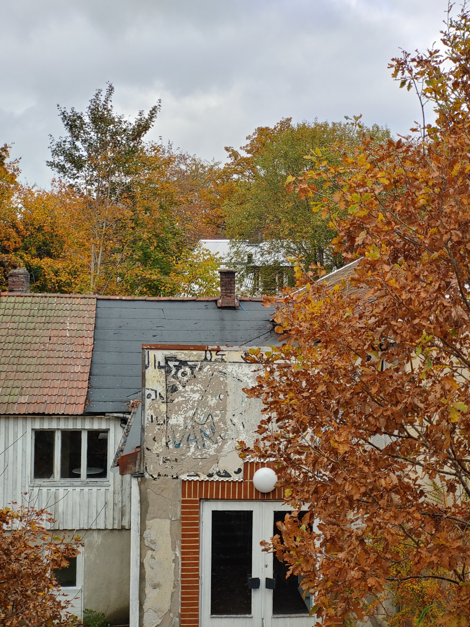

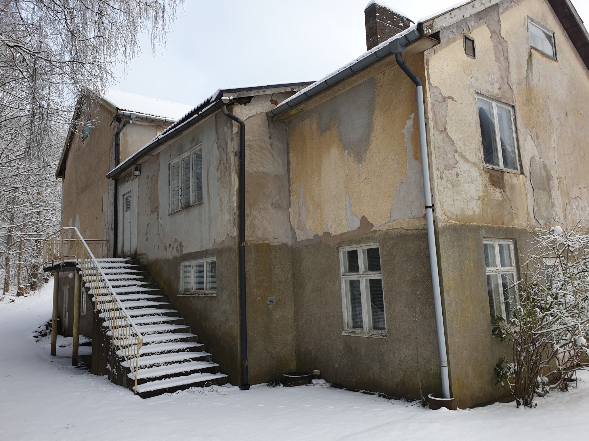

Vår minst sagt brokiga fasad behöver fixas. Original är från 40-talet och sedan har tidigare ägaren fyllt i efter hand med vad som ser ut att vara cement mix/kalk? Huset har i princip stått öde i 8 år innan vi köpte det. En del kondensation som fått kalken att släppa är troligtvis från hängrännor som inte rensats och fått svämma över. En del från ett risigt tak.
Vad hade ni gjort? Knackat ner hela fasaden och spacklat om? Provat en annan fasad som trä som de gjort på delar av huset?
Original byggnad från ca 1909, tillbyggd 1945 och då kalkades fasaden enhetligt. Träfasad vet vi inte när den är gjord.

  • Hus med slitna fasader omgivna av höstfärgade lövträd mot en molnig himmel.

Normalt sett tar man bort allt löst/knackar.
Sedan putsar man hela huset på nytt.

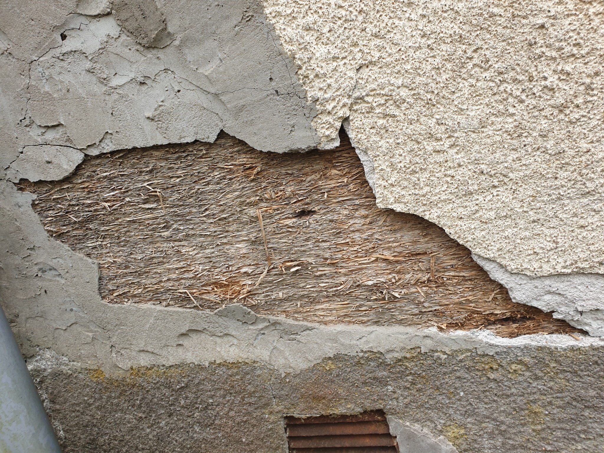

Ah ok, kan vi göra detta själv med byggställning? Kommer ta tid, är det farligt att knacka ner för mycket innan man hinner spackla igen? Alltså jag menar att det får stå för länge utan något alls. De stora tillbyggnaden/ladan har halmplattor i väggarna!

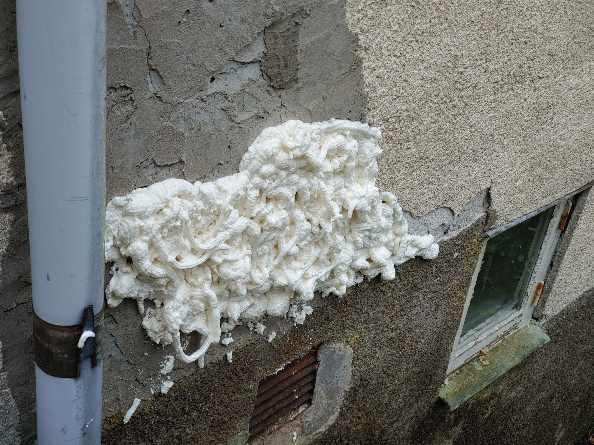

Min man gick lös med lite skum. Vet inte hur bra det var!
  • Slitet ytterskikt på vägg avslöjar underliggande stråmaterial. Skadad puts. Struktur- och texturskillnader synliga.
  • Expanderat byggschaum på en vägg vid ett fönster, bredvid avloppsrör på en sliten fasad.

Ja man kan göra det själv.
Nej, ni kan inte göra det själva. Att putsa fasad (det är inte spackla man ska göra) är svårt. Mycket svårt.
Givet dina inlägg här på forumet så har ni inte den kunskapen eller förmågan som krävs (var inte ledsen för det, de flesta av oss här har inte det).
Renovera huset uppifrån och ner, täta inte taket från insidan, det funkar inte....

Alla vet väl att man inte lagar husfasader med fogskum.
Inte min man tydligen. Han hade en flaska över typ. Ska tillägga att han är engelskman och har lite andra idéer om hur hus fixas.

Den fasaden finns det inget hopp för, man gör om från början med med putsbärande skivor som isolering och sen puts på det. Kostnad ca 500k

Det kommer bli mycket billigare om ni klär in huset med träpanel, då kan ni tex måla panelen själva och spara pengar där.

Börja med att se till att taket är tätt! Det är det inte nu om jag minns rätt. Fasaden ser illa ut, visst, men en dålig fasad riskerar inte att orsaka rötskador i bärande delar på samma sätt som ett läckande tak gör.

Det första ni ska göra för att hålla kostnaderna nere är att sluta kladda fogskum på allting. Nu är det inte bara puts som behöver lagas, man måste även på något sätt få bort fogskummet från underlaget för att få nya putsen att fästa.
Jag hoppas ni förstår att ni har ett mångmiljonprojekt framför er. Om ni dessutom har noll kunskap själva behöver ni inte bara en byggare, utan även någon form av byggprojektledare som kan förklara för er hur ni ska prioritera.
Med ett pågående läckage från taket och okända skador i fasaden, som ska åtgärdas med helentreprenad, så tror jag inte att huset är beboeligt innan ni spenderat tre miljoner på det. Om ni inte har råd med det, acceptera förlusten och backa därifrån. Det här kommer sluta olyckligt.
