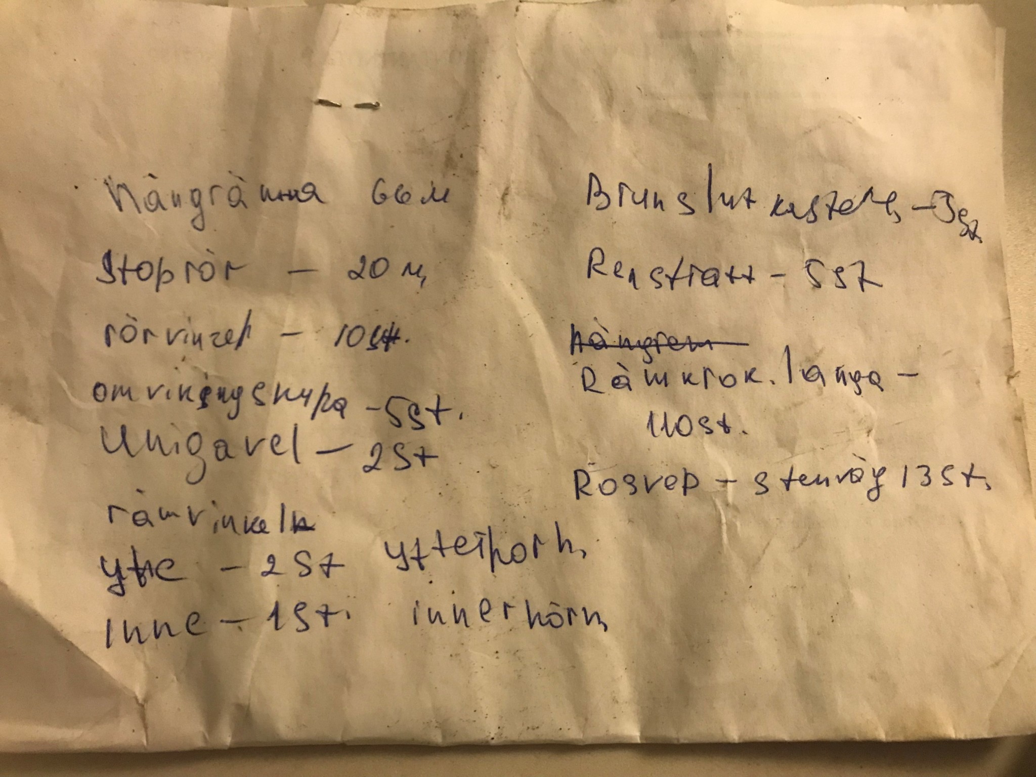

Är 50 tkr rimligt för att byta ut befintliga häng- och stuprännor mot vanliga dito plåtrännor?pelle plåttak skrev:

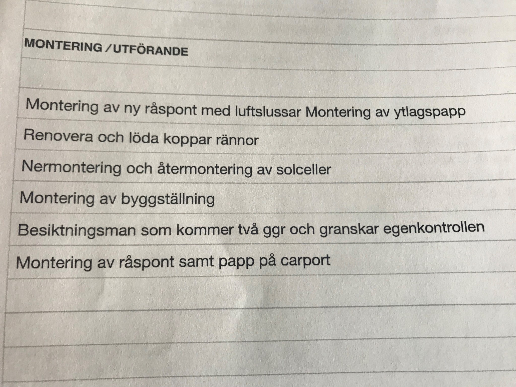

Jag anlitar J38 Entreprenad, https://j38entreprenad.se/
Tyvärr verkar entreprenören inte göra någon annan egenkontroll än att fotografera arbetet.
Inga typer av checklistor fylls i under arbetets gång.
Jag har begärt att få deras rutiner för Heta arbete men tyvärr har jag inte fått något svar.
Jag anlitar egen besiktningsman för att följa upp arbetet och kommer att kalla till slutbesiktning när det kan vara aktuellt. Lyckligtvis får entreprenören ingenting betalat innan dess.
I kontraktet har entreprenören tagit på sig att ordna med granskning av egenkontrollen under arbetets gång vid minst två tillfällen med oberoende besiktningsman men nu verkar de inte göra det. Entreprenören har tagit in en besiktningsman som dock verkar inte ha läst kontraktet och verkar därför inte ha gjort någon granskning av egenkontroll än så länge och som verkar tycka att redovisning av fotografier vid slutbesiktning räcker som underlag för att bedöma om entreprenören har gjort rätt

Tycker det låter rimligt om allt arbete ingår samt rivning av befintligt . Det står i utförande att du har gamla kopparhängrännor , stämmer det ? För i så fall skall du definitivt behålla dom är mitt tips. Om du ändå vill riva dom , så behåll dom . Dom är värda mycket pengarB Bobo23 skrev:
