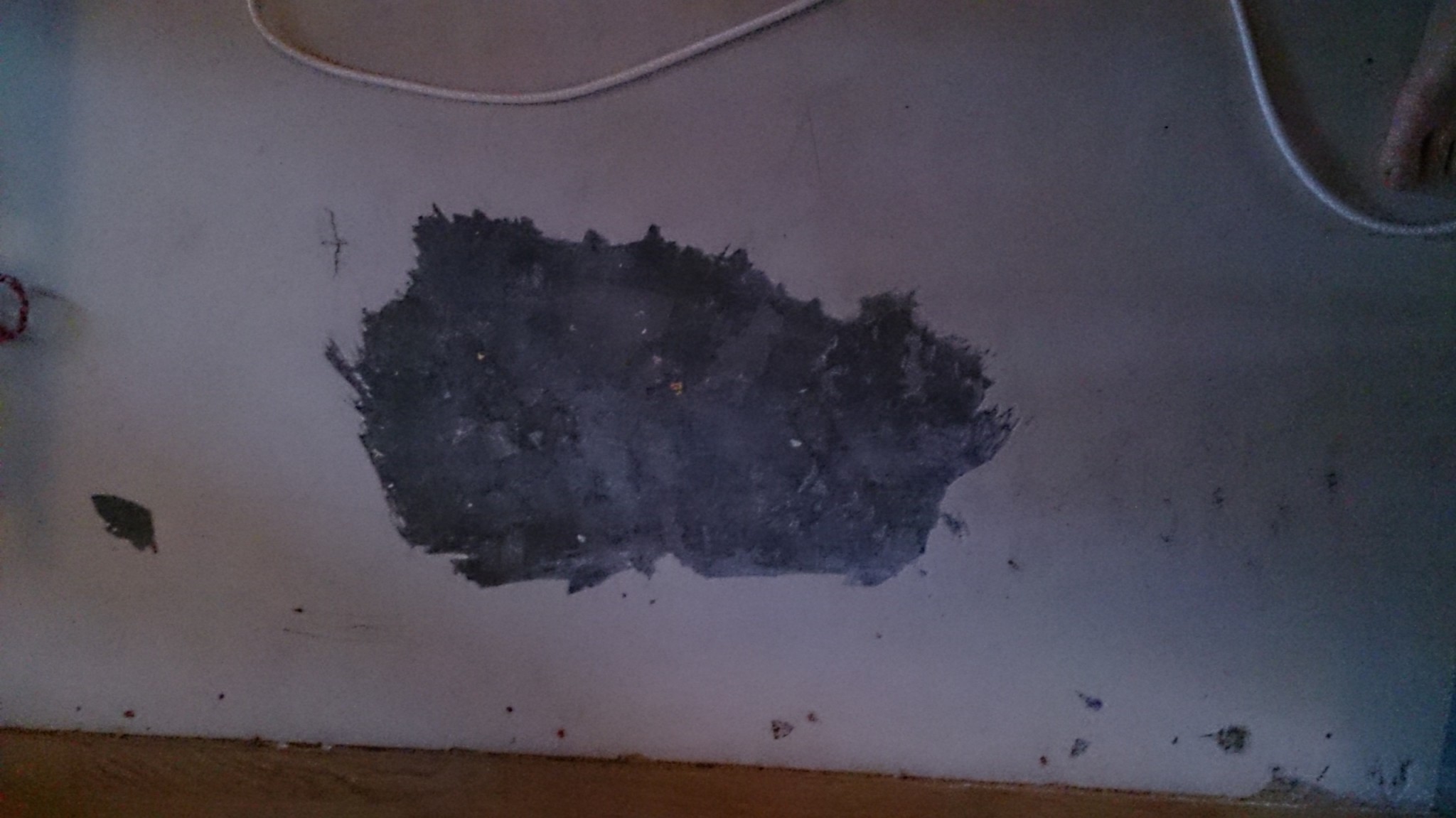

Vi ska lägga klinkers (med golvvärme) och undrar om vi måste bort med dethär skiktet? Vi har dragit bort plastmattan men kvar är det som ett tunt skikt av något som är i princip omöjligt att få bort, det sitter som sten.. Vi har prövat lägga en blöt handduk under natten, klottersanerings medel, såpa osv men endå så är det jättesvårt att få bort.
När vi kör med värmepistol så blir det gummiliknade men endå svårt att få bort. Om vi måste bort med det, vad använder man då?

Har haft sån klet i samtliga rum här och jag använde värmepistol plus golvskrapa för att få bort det.
Tidsödande men fungerar.
Kan finnas lite asbestvarning på det med.
Syns lite dåligt men är det betonggolv du har?

Köpte en ångare ( tapebortagare ) och värmde bort motsvarande lim på en dag ånga en stund och dra av
Var visserligen 5 kvm golv, lite värre mot 20 kvm

Du får nog använda starkare lösningsmedel.Gissar att det är en rest av limmet som höll platsmattan, då borde det gå att lösa upp. Thinner eller ngt starkare. Det är nog lämpligt att ha andningsmask eller mycket välventillerat när du gör de för det luktar...

Jag gissar att det är lim + del av plastmattan som är kvar på golvet.
Är det samma som här så är det asfalt/tjära-liknande nånting skitjävlamög.
Golvskrapa från Biltema fixar det.
Och har du bara såna småfläckar som det ser ut som på bilden är det snabbt avklarat.
Går både med och utan värmepistol.
Mitt gick bort med värmepistol och spackelspade med.
Man får känna sig fram lite.
Hade varit glad om det bara var 20 kvadrat här och så små fläckar.
Hade hela golvet i princip i alla betonggolvsrum jag varit på hitills så runt 70 kvadrat hittills , det tar sin tid

Fläcken är det som TS redan fått bort, resten av golvet är homogent täckt av lim och golvmatterest, skulle jag tro.Blindnit skrev:
Finns många trådar om detta.
Läste de flesta och testade ett antal metoder, både lösningsmedel och skrapor. Biltemas tapetskrapa med långt skaft fungerade bäst (men jobbigt är det). Billiga utbytbara skär. Dock är skrapan egentligen för vek för jobbet, överfallet som håller skären böjer sig. Men den är billig, man kan köpa flera!

Hade själv samma problem i källaren, det gick inte att få bort för hand.
Jag hyrde en HTC betonggolvslip med saneringsskär, tog ca 2 timmar för 35kvm, glöm inte dammsugaren!
kostnad ca 1500kr för slip + dammsugare 1 dag, men kolla priset innan du hyr, hyrfirmorna ta lite olika betalt för diamantskär.
Lite snopet om du testar att lägga värme +klinker om skiten släpper så småningom.

Har du 60tals hus bör man kanske beakta aspestrisken i limresterna..
