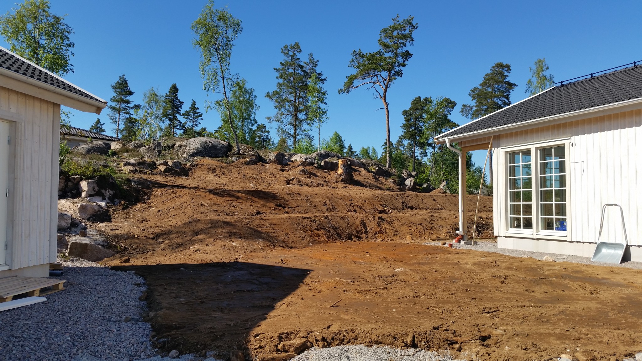

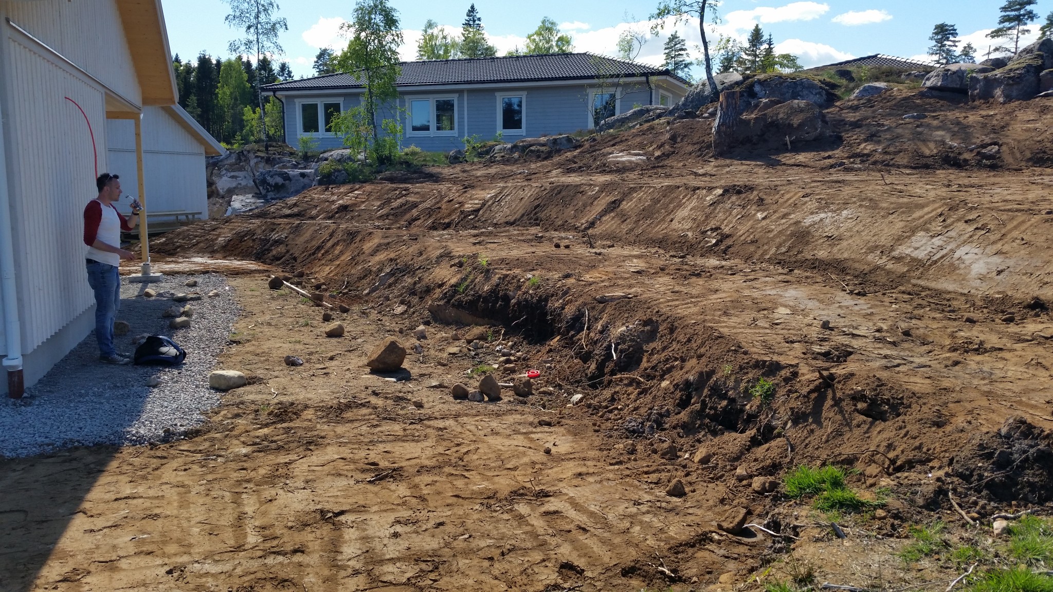

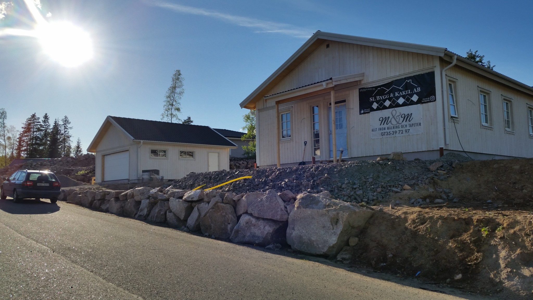

Håller på och bygger hus i Trollhättan och då tomten sluttade väldigt (berg med bumlingar i bakkant, sluttande gata i framkant) så har vi fått göra vad vi kan med tomten. Då vi ville ha så mycket platt mark som möjligt så blev det flera platåer, en större plattå vid gatan med en brant slänt upp till stora platten där vi har huset, och två/tre platåer bakom huset. Vi håller på och kommer fortsätta gräva fram några av bumlingarna längst bak, men vad gör vi med platåerna framför? Det är MYCKET sten, rötter, stubbar och skit i jorden så vi kommer nog få rensa en hel del innan vi kan plantera något.
Vi hade funderingar på till exempel gabioner istället för nedersta slänten bakom huset och sedan kanske marktäckande växter i slänt två. Då det är rätt bra höjdskillnader mellan husnivån och översta nivån i bakkant så ser man mest jord just nu från vardagsrummet, så något vackert i slänterna och på platåerna hade varit att föredra.
Några förslag? Saker att tänka på? Någon här som har vackra/genomtänkta slänter/platåer hemma?

Vi kan inte fylla mer mot gatan tyvärr då kommunen har regler att man inte får höja (eller sänka) tomten mer än 1 meter 4,5 meter från gata eller tomtgräns. Bakåt (i norrr) så kan vi inte gräva ut speciellt mycket mer innan vi stöter på berget... :/
Vi har morgonsol på öster sida (höger sida av huset om man står på gatan) och även då på platåerna, både framför och bakom huset, dagssol på så gott som hela tomten och kvällsol i nordväst (går ner till höger om grannens hus på bild 3). Har få skuggiga områden över lag och just nu sol till ca 20 på kvällen.BirgitS skrev:
