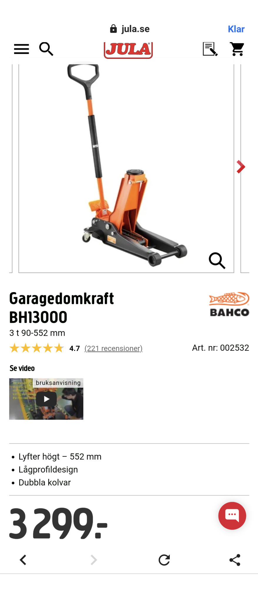

Kanske fel forum. Men jag har en Kiaceed plugin hybrid.
Tänker nu byta däck själv.
Har en äldre domkraft. Men då hybrid bil väger mer än standardbil kanske man måste ha nåt rejälare?
Inga problem köpa kvalité men dem jag sett som lyfter större mängder väger enormt!
Måste man ha en domkraft som väger ca 80kg? Helt otroligt att det skiljer så mycket vikt mellan domkrafterna.

Du klarar dig med en domkraft som lyfter 1500kg, troligtvis även med en som lyfter 1000kg. Bilen har en tjänstevikt på ca 1600kg, min V70 med stenåldersdiesel väger mer
Jag hade köpt en garagedomkraft före en pelardomkraft, den förstnämnda är mycket stabilare
https://www.swedol.se/kompakt-domkr...2&indexName=production_swedol_sek_sv_products
Denna gillar jag, speciellt handtaget som är brett, vilket gör att man får mycket bättre känsla när man vill sänka långsamt
