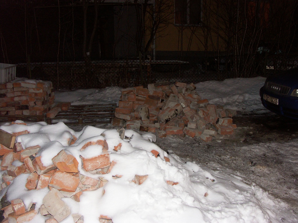

Ta inte bort skorstenen som en annan forist har gjort.
Varför inte, det låter som ett utmärkt förslag. Här hade skorstenen 8 pipor om jag minns rätt. En gigantisk pjäs som stal utrymme både i källaren och i blivande hallen. Ventilation har jag i separata rör och kaminen fick en egen skorsten. Tegelstenarna sålde jag för några kronor styck. Tveklöst en av de bättre sakerna vi gjort med huset.
Mathias Du gjorde färdigt rivningen och fixade alternativa kanaler till allt. Det Thomas refererade till var ett projekt som avstannade under tacknock och bara är kvar och förser vinden med fukt.

Jag rev skorstenen på vårt hus ca år 1990.
Barnen tyckte det var jättekul, för det var bara att lyfta av tegelstenarna och slänga ner i
plåtkärran som stod nedanför. Det var nog tre pipor i den då.
Sedan byggde jag upp en ny skorsten av såna där moduler, med isolering och allt,
som sotaren sedan var ute och testade och godkände
