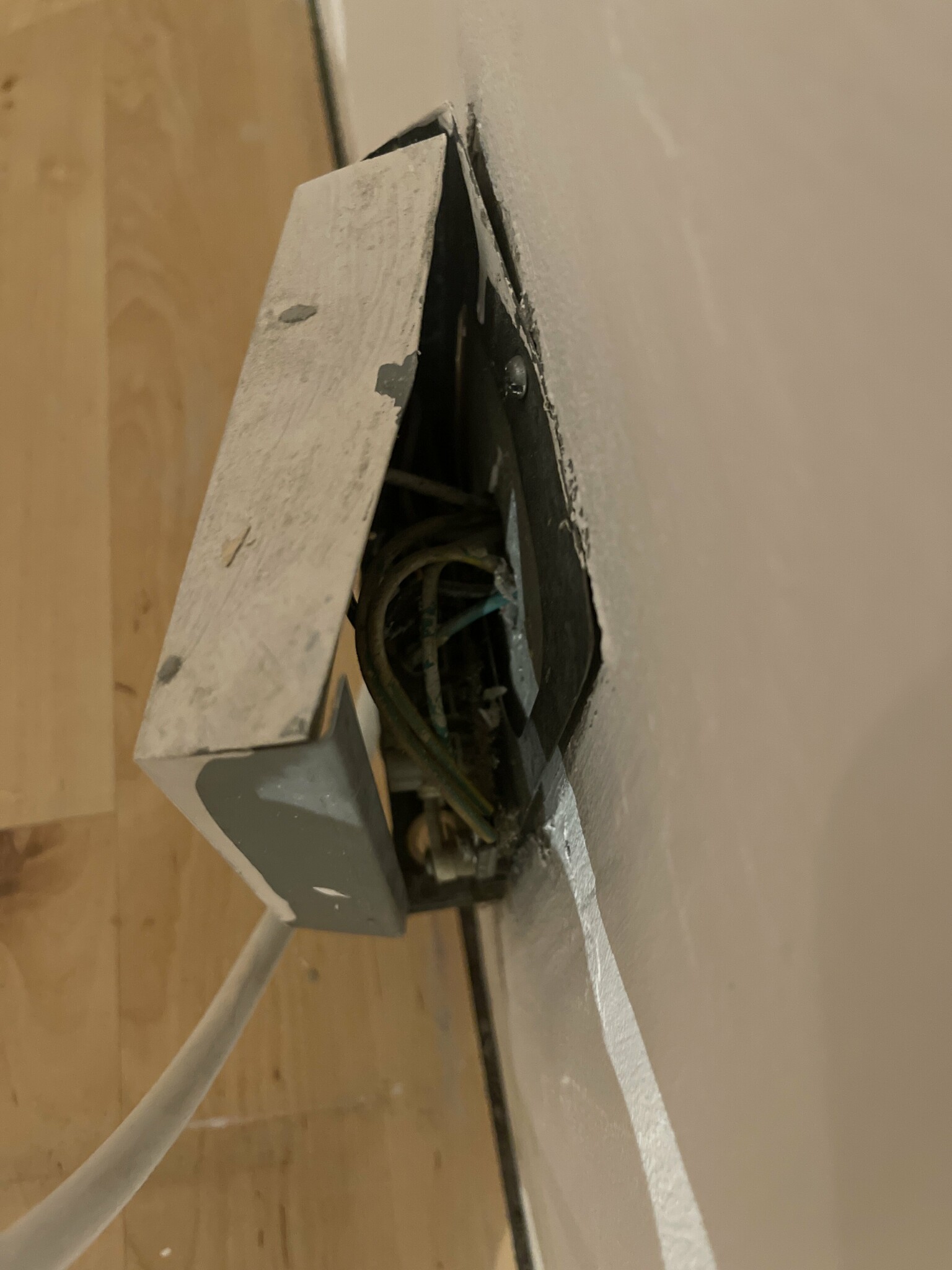

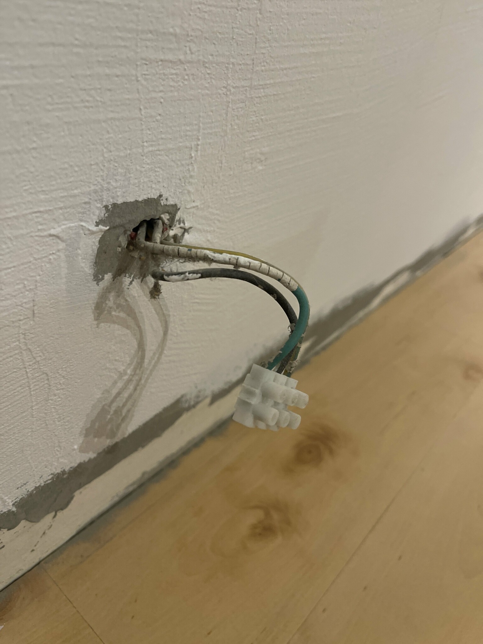

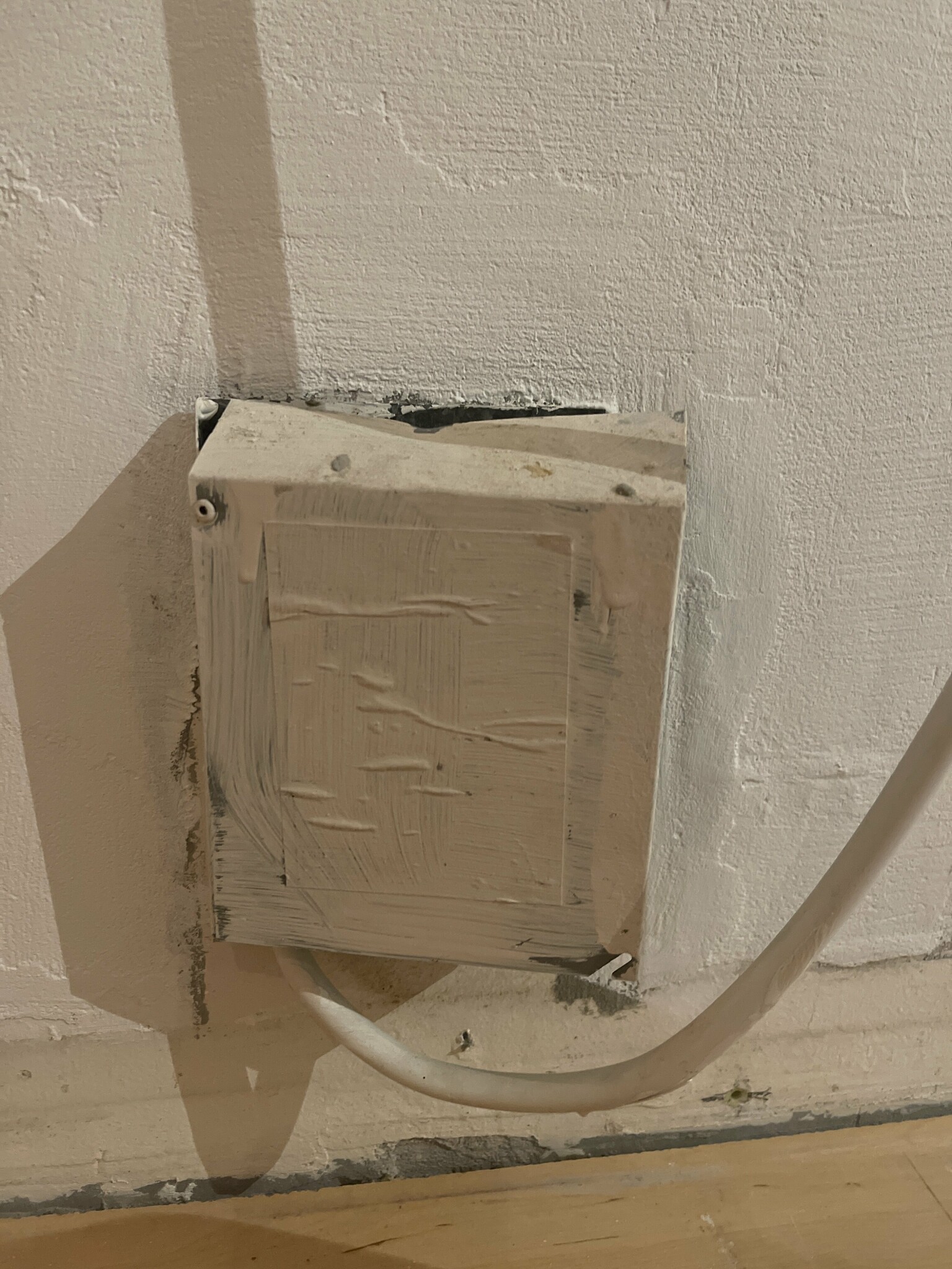

Dessa kablar ska alltså inte användas längre, utan bara täckas för.
Jag vill helt enkelt ha något lite stilrenare skydd än dom befintliga kåporna. Men var hittar jag sådana och vad kallas det?

  • Oönskade elledningar som kommer ut ur en öppen, gammal vit kabelkåpa på en vit vägg.
  • Öppen eldosa med oanvända kablar som söker ett stilrent skydd.
  • Oanvända kablar och kontaktdon som sticker ut ur en vägg nära golvlisten.

Får jag in den tjocka vita kabeln i en sån kulodosa?
tommib
Vilken tjock vit kabel? Den går väl till radiatorn som ska bort?

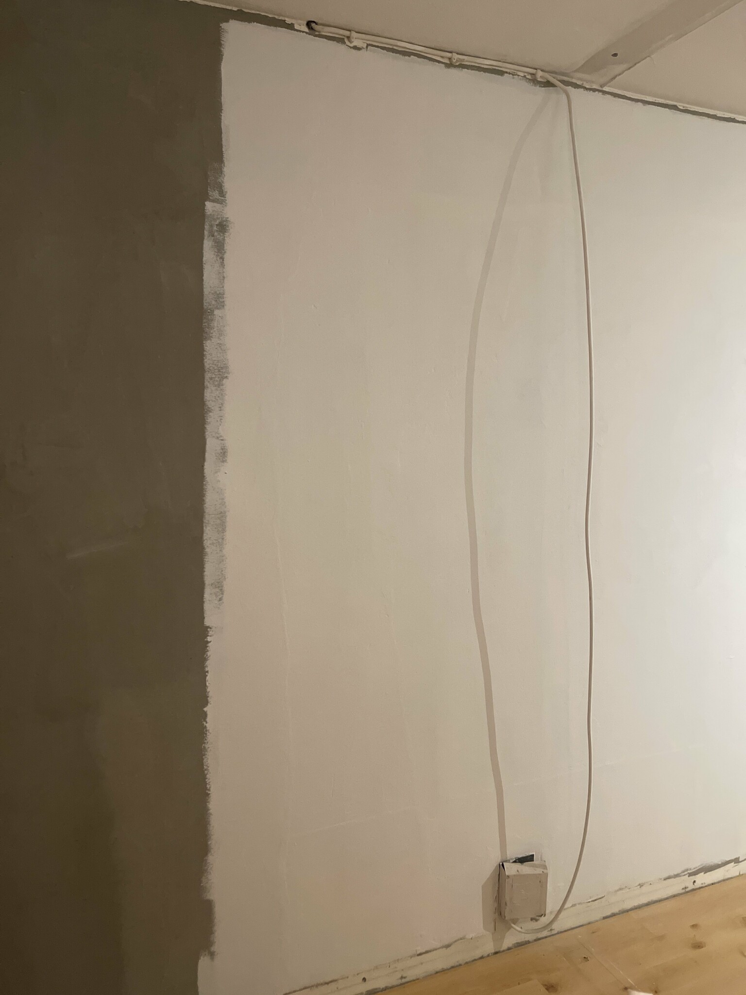

På första bilden är en vit kabel som kommer från taket (från övervåningen)

Du kan ta minsta möjliga kulodosa och montera över. Akta så du inte borrar i röret.
Jag skulle personligen välja en Elko kulodosa, tex denna
[länk]
Den minsta kulodosan är denna
https://www.elgrossisten.se/installationsmaterial/kopplingsdosor/kulodosa-elko-liten/
Finns i både fjällvit och renvit, vilket är stockholmsvit (ungefär ncs-s 0502g, dvs bruten vit) resp helt kritvit utan det minsta gult inslag, (ungefär ncs 0500)

I de två första bilderna ser man en vit kabel, vad går den till?
Tommib och jag antog att den gick till radiatorn, men du har skrivit något om att den går till taket.

Den kommer liksom från taket, jag gissar att det är 3-fas (kan inget om el) som använts till 400v-elementen på övervåningen?
  • Elledning löper på en väggyta från tak till ett vägguttag, med spacklad och omålad vägg i bakgrunden.
Trådarna som bara slutar hade jag nog försökt att ta bort, det svåra kan vara att ta reda var dom börjar någonstans.
Kabeln skulle jag också försökt ta reda vart den går, används den inte slipper du en kabel mitt på väggen. Och då skulle jag dragit ur dom oanvända trådarna där också.
