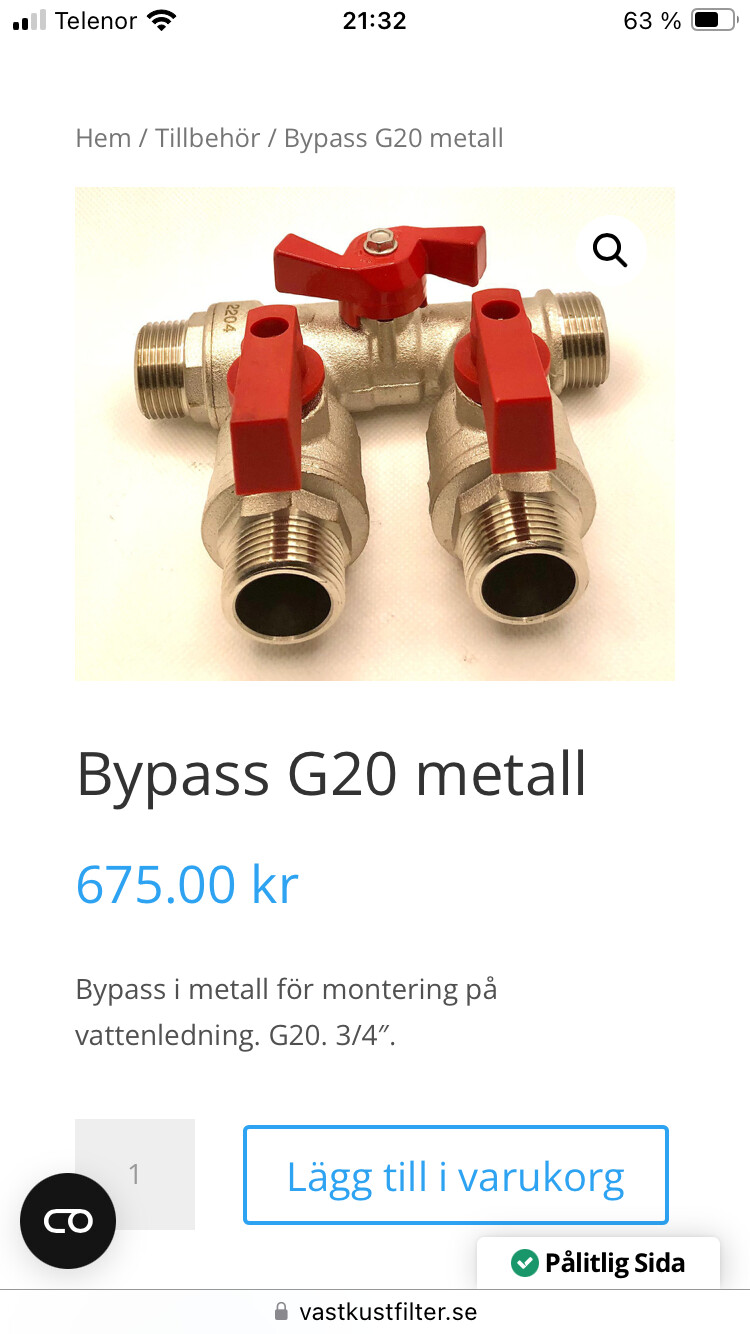

Tänkte koppla in mitt vattenfilter jag köpte begagnat häromveckan lite provisorisk innan ombyggnation av inkommande vattenmatning senare i höst..
Min fråga är vad använder jag enklast för att koppla in bypass till filtret på den bifogade bilden? Den har G20 3/4 anslutningar.
Det är en PEM 25 slang idag som jag vill klippa upp och skarva in bypassen på.
Tack på förhand!

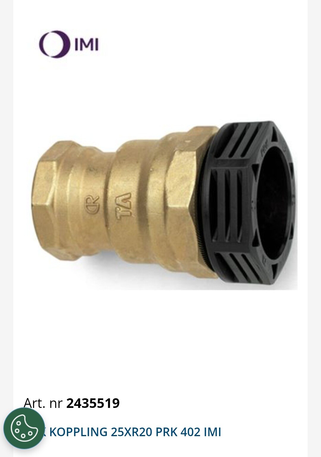

Skulle nog fungera rätt bra med 2st sådana som du får lina på med lin och locherpasta.

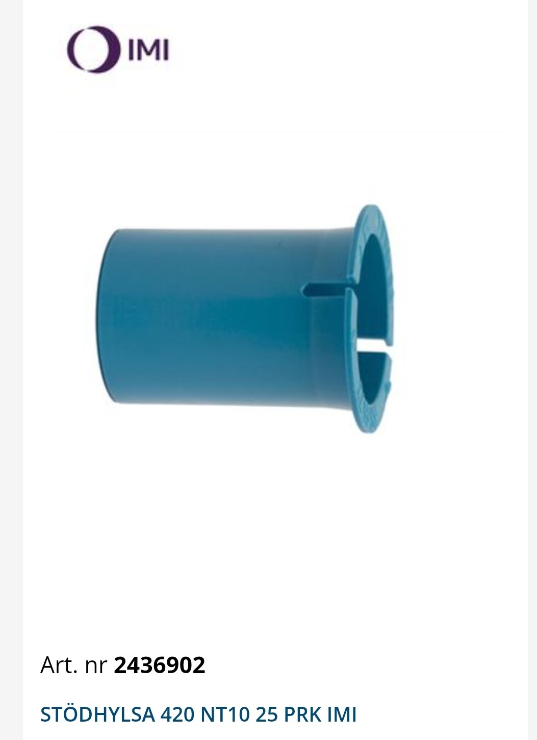

Kan vara bra att använda stödhylsa också för säkerhets skull. Se till så att slangen bottnar och att inte få snegäng, lätt hänt med prk.
Ett tips är att ha mutter inskruvad innan du trycker in slangen i kopplingen.
Finns många alternativ men så hade jag nog gjort, svårt att se utan en bild vart den ska sitta! 👍

Bypassen ska klippas in på PEM25 som går horisontellt på vägg, denna går från hydropress mot varm och kallvatten fördelning. som sagt detta är ett provisorium tills i höst då det ska byggas om med ny vp i huset så jag vill mest testköra mitt vattenfilter redan nu på ett enkelt och billigt men tillförlitligt sätt.
