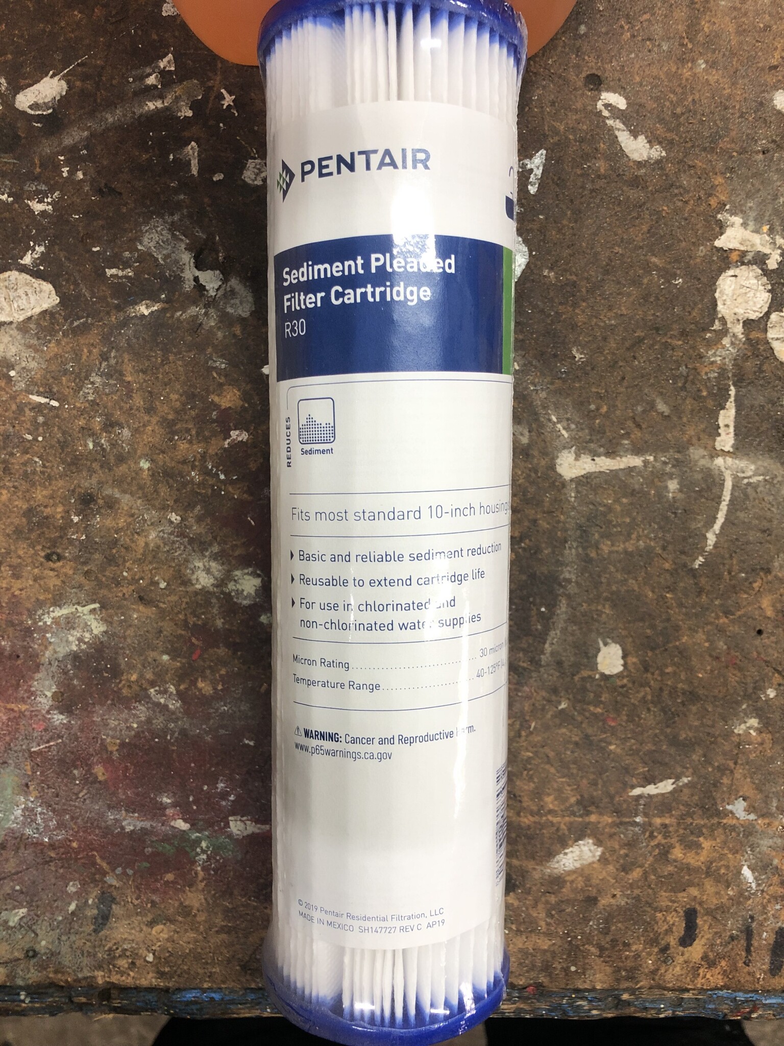

Köp en filer som det här och några extra filterinsatser i reserv i bommul, inget i papp. När filtret är skitigt iditt tycke, så byter du, det som satt där stoppar du in i diskmaskinen ( blir att återanvända ) och kan då användas 3 ggr. Filtret sätts med fördel efter pumpen.
https://www.jula.se/catalog/bygg-oc...-filter/vattenfilter-for-filterhylsor-438008/
