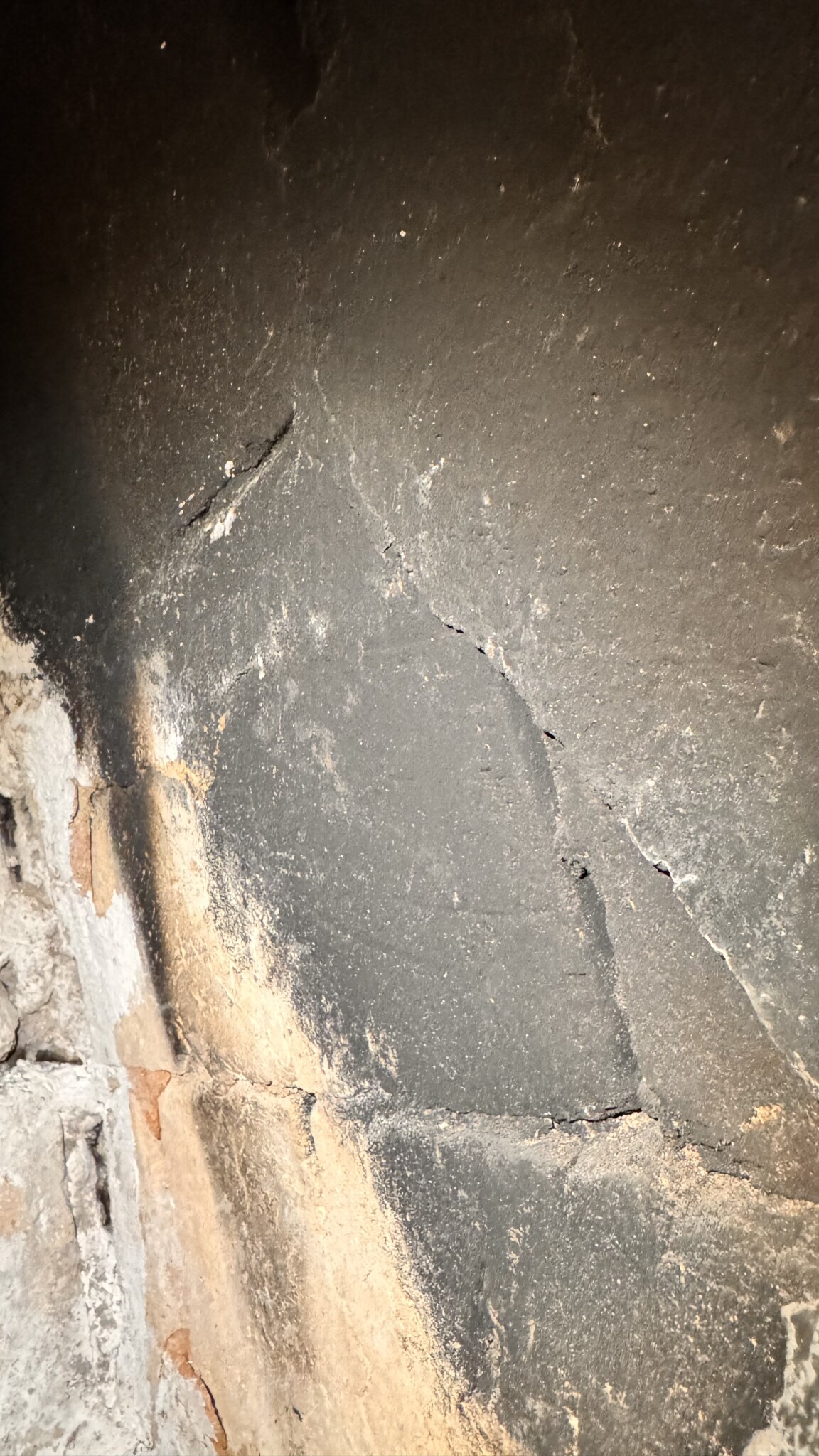

Jag flyttade in en lägenhet i juni detta år med 2 kakeugnar varav den ena är okej att elda i.

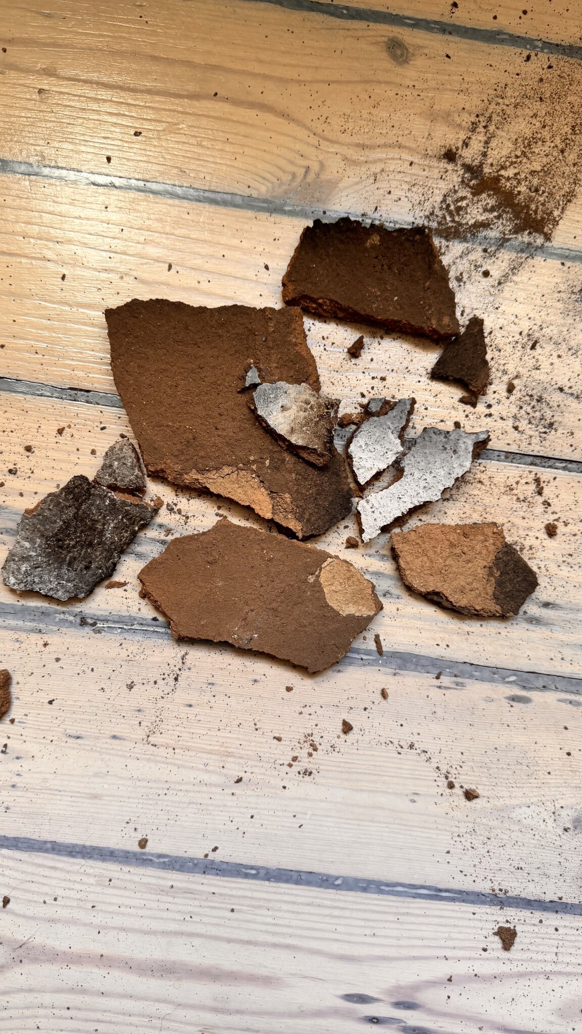

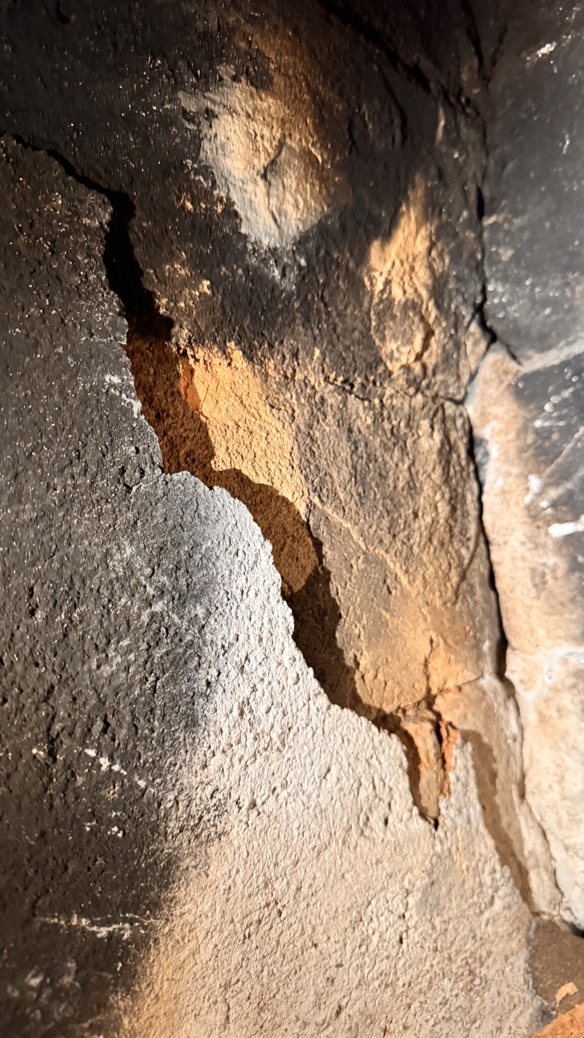

Så idag köpte jag ved och tändved, såg fram emot att testa kakelugnen för första gången. Lägger i ved och det börjar rasa bitar från ena väggen, det var inte lite heller. Tittar noga och ser att på andra sidan har det redan rasat ner tidigare, innan jag ägde lägenheten. Det ser ut som de har eldat ändå, det får man väl inte göra? Då skadas väl tegelstenarna som är innanför murbruket?
Så till min fråga; kan jag fixa detta själv på nån sätt, har inte tummen mitt i handen. Eller är det bättre att kontakta en kakelugnsspecialist?
Den andra kakelugnen är inte plomberad, kanske värt att ta hit en sotare för provtryck? Eller måste man brställa besiktning, vet ej när den är snvänd senast. Firman som kommer och kontrollerar alla kakelugnar i föreningem hade inte ens en notis om att jag har 2 ugnar så jag har ingen bakrundsinformation om kakelugn 2.
Tacksam för tips, råd och synpunkter 😇
Korrekt. Dumt att elda innan du fixat det där. Det är lerbruk som används, och det har inte obegränsad livslängd, så i sig är det inget konstigheter att de kan hända - det är en del av det långsiktiga underhållet.
Ta in någon som kan kakelugnar och passa på att göra en ordentlig genomgång, kan vara andra saker som behöver fixas.
Ser inte det där ut som det kan vara någon som har varit inne och lappat med fel sorts bruk?
Om så är fallet är det nog angeläget att få fixat bort allt felaktigt innan eldning för att inte orsaka skador av att det är för hårt och inte rör sig med värmen.
Alltså bäst att ta in en kunnig?
Beror väl på vad du själv har för kompetens och om du vill lära dig? Se skillnad på lerbruk och annat bör inte vara supersvårt.
Har du koll på hur man eldar i en kakelugn och använder spjäll och dragluckor på rätt sätt? Om inte kan det väl vara bra om någon kan visa dig det också ifall de kommer dit.

De är troligen inte så uppmärksamma/kunniga, annars borde ju den där skadan vara fixad för längesedan.
När lerbruket fallerar är det t.ex. inte ovanligt att det lossnar någon sten i de olika skiljeväggarna inne i ugnen, vilket inte är bra.

En spottstyver jämfört med vad det kostar att sätta om hela ugnen. Du får se det i perspektivet att det inte behöver göras ofta.
