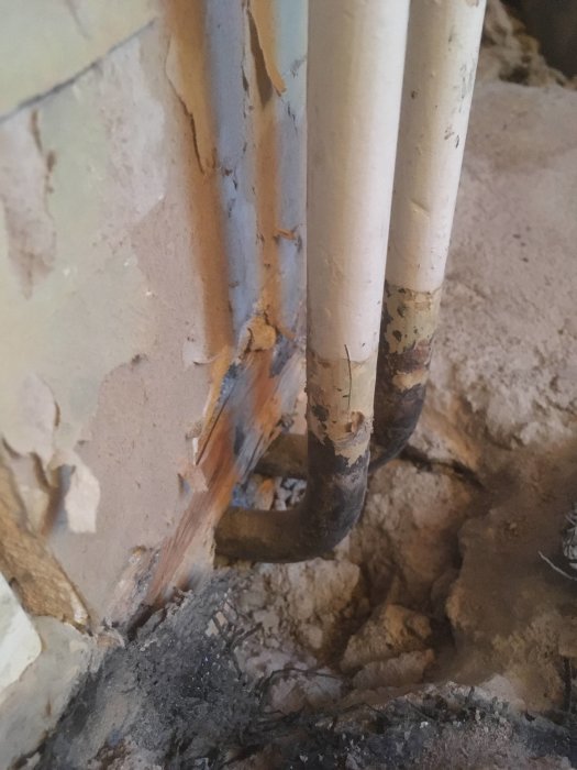

Håller på och renoverar badrum. Har två radiatorrör som går upp genom golvet som jag hade tänkt flytta in i väggen. Trodde att jag skulle kunna göra det i golvet men när jag bilat upp visade sig att de går i en krök in i väggen kanske 5 cm under golvnivån. Blir svårt att skarva på något där antar jag. Hur ska jag göra? Blir det till att gjuta upp en klack istället för att flytta rören? Radiatorrör i krök går från golv och in i vägg under renovering av badrum.
Vart går rören efter väggen ? Går det att dra nya rör från andra sidan. Annars en klack 10 cm hög med tätskitsmassa på översidan.. Nu kommer det säkert det med säker vatten """ att så får man inte göra "" men nöden har ingen lag. glöm inte att linda tjärpapp runt det som gjuts in, vill gärna rosta annars, så gjorde man förr vid ingjutning rör och håller för det mesta än i dag.
janwide
På andra sidan väggen är det ett golv som jag inte vill förstöra. Gissar att det nog får bli en klack. Det fanns ingen tjärpapp innan men det kanske är en bra idé. Först tjära / takpappslim och sedan tjärpapp runt det?
Jepp det blir bra, gamla järnrör mår inte bra av att gjutas direkt utan ett skydd av något slag, på uppsidan klacken kan du smörja med någon gummimassa/tätskikt i flera lager och måla på det.
