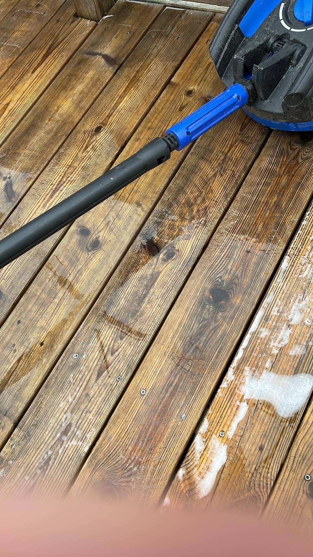

vi är inga vana husägare och har detta året tvättat vårt trädäck med en högtrycksterasstvätt och tralltvätt. Därefter oljade vi in det med trä olja från biltema. Jisses vad dåligt det blev.
Har testat att tvätta om det men ringarna går inte bort.
Vad är lösningen nu?
Slipa ned, tvätta om och såpa in det?
Vad slipar man men isåfall?
Som sagt, lite tummen mitt i handen och behöver alla goda råd jag kan få
Bilder på trädäcket

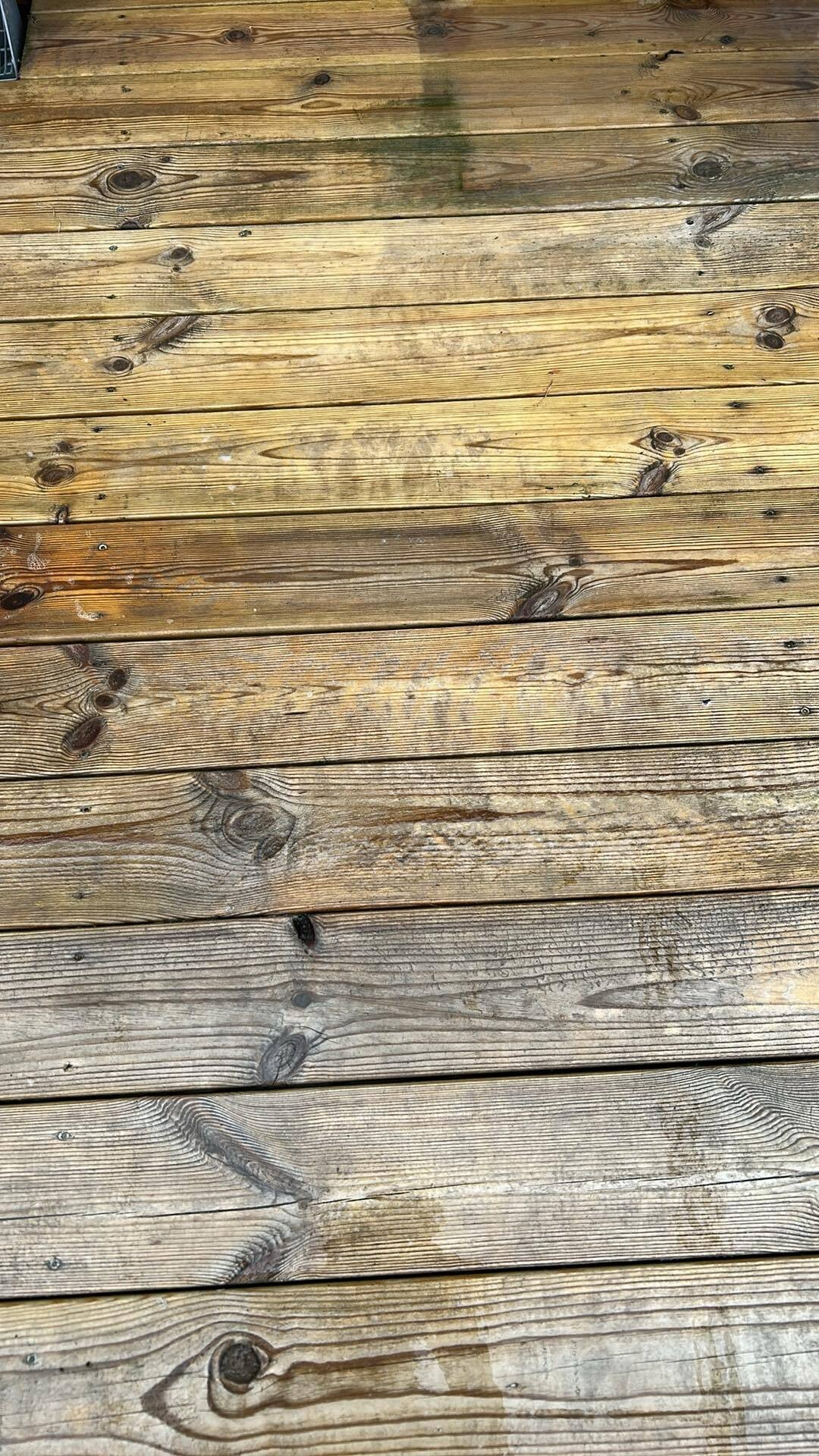

  • Trädäck med synliga träådringar och ojämn färg.
Ser ut som smuts som inte lossnat helt när ni tvättat med roterande borsten och nu syns extra tydligt efter oljning.
Ni får slipa om det inte går att tvätta bort.

Ättika och lite vatten och såpa, såpan för att ättikan skall ligga kvar. Borsta lite. Gör detta en Solig dag då tar ättikan bättre, låt ligga 1/2-1timma, skura av med vatten och lite såpa vattnet. Gör om proceduren om det behövs. Absolut ingen olja på en altan, oljan oxiderar och smuts fastnar så altaren se mer smutsig än den är.

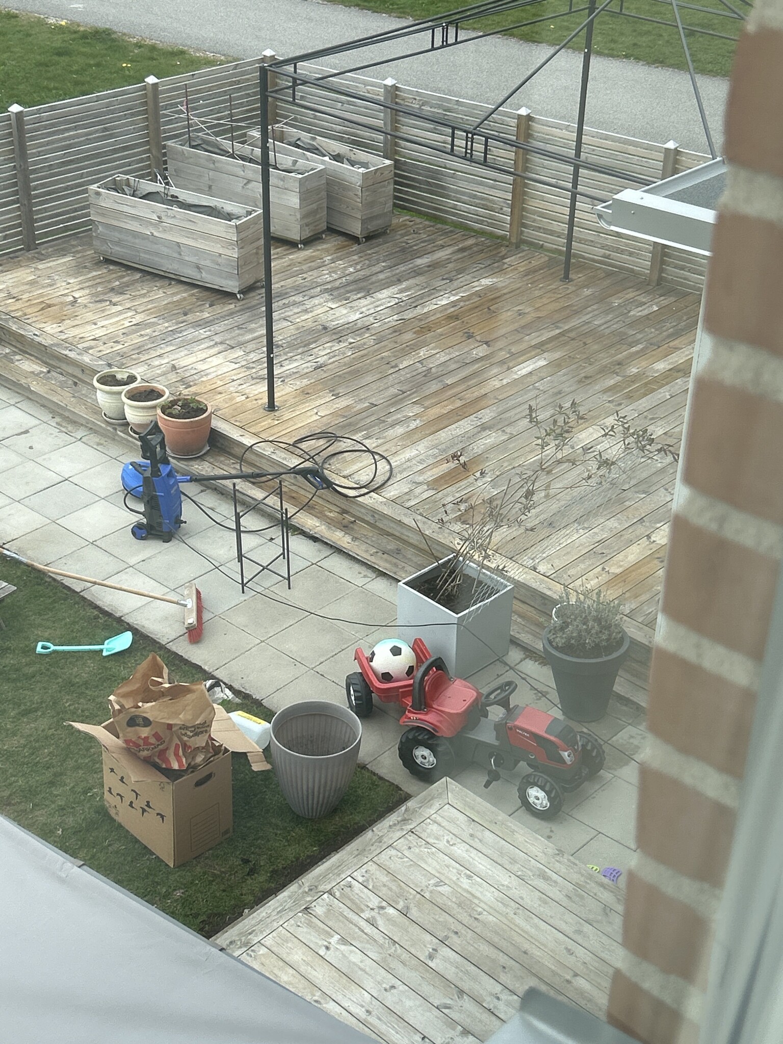

Såhär ser det ut uppe ifrån. Trädäcket närmast i bild (längst ned) är behandlat med såpa och tralltvätt och samma maskin.
  • Vy över trädäck med planteringslådor, leksakstraktor och fotboll, sett uppifrån. Trädäcket längst ned är behandlat med såpa och tralltvätt.

Det är oljan som har ställt till det😢
fribygg
Great! Så bara att slipa då.. oavsett hur mycket jag tvättar då antar jag.
Men finns det någon bra maskin att slipa med och vad ska det vara för sandpapper?

Jag skulle väntat tills det har torkat in ordentligt..
Eventuellt vänta till nästa år så kanske det löser sig med en tvätt..
