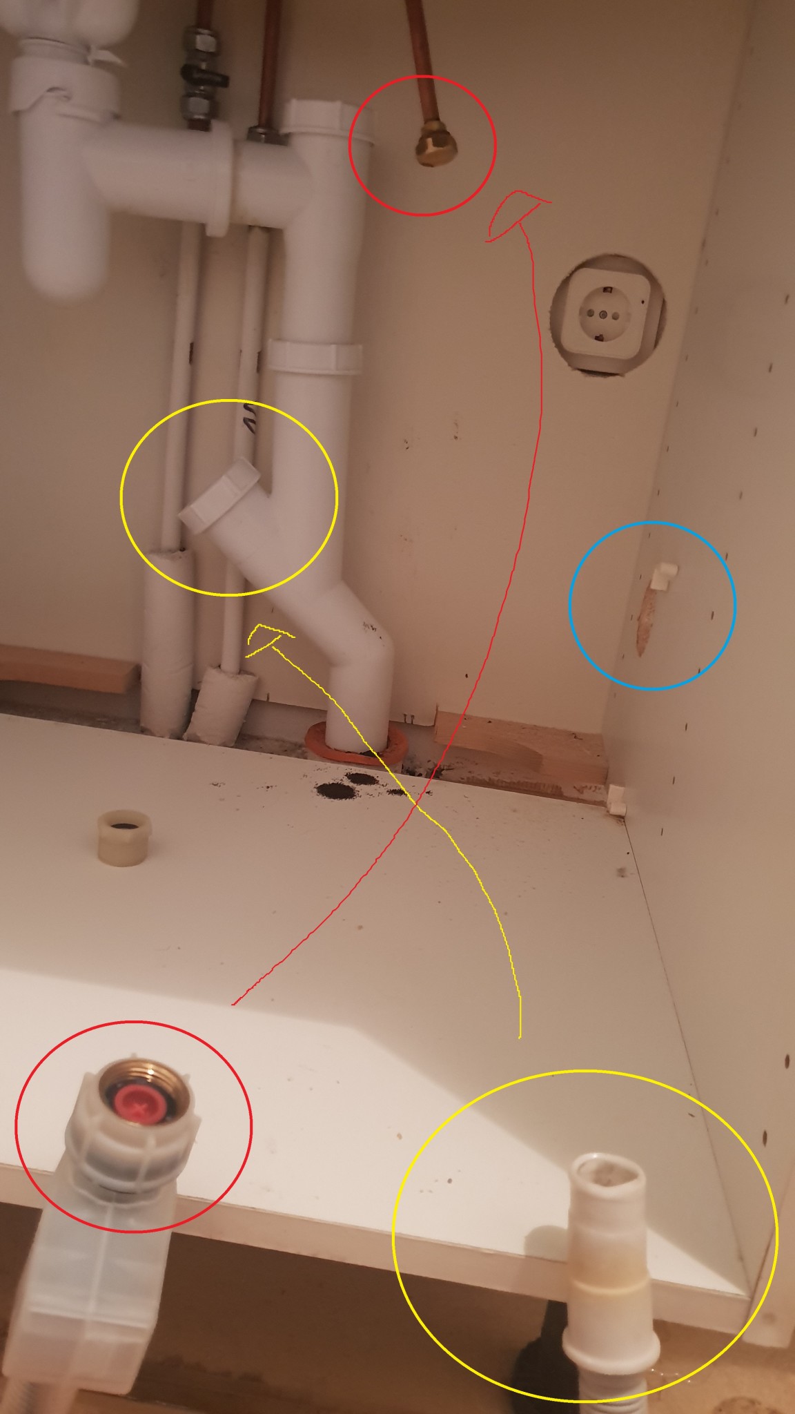

1) På bild "helheten" antar jag följande:
  • Röd går till Röd
  • Gul till gul
  • Blå är ett hål jag borrade i skåpet för att dra sladdarna.
2) Den gula "avloppslangen" är mycket mindre än själva hålet, skall det vara så eller bör jag försöka ordna någon koppling som gör att det blir tätt?

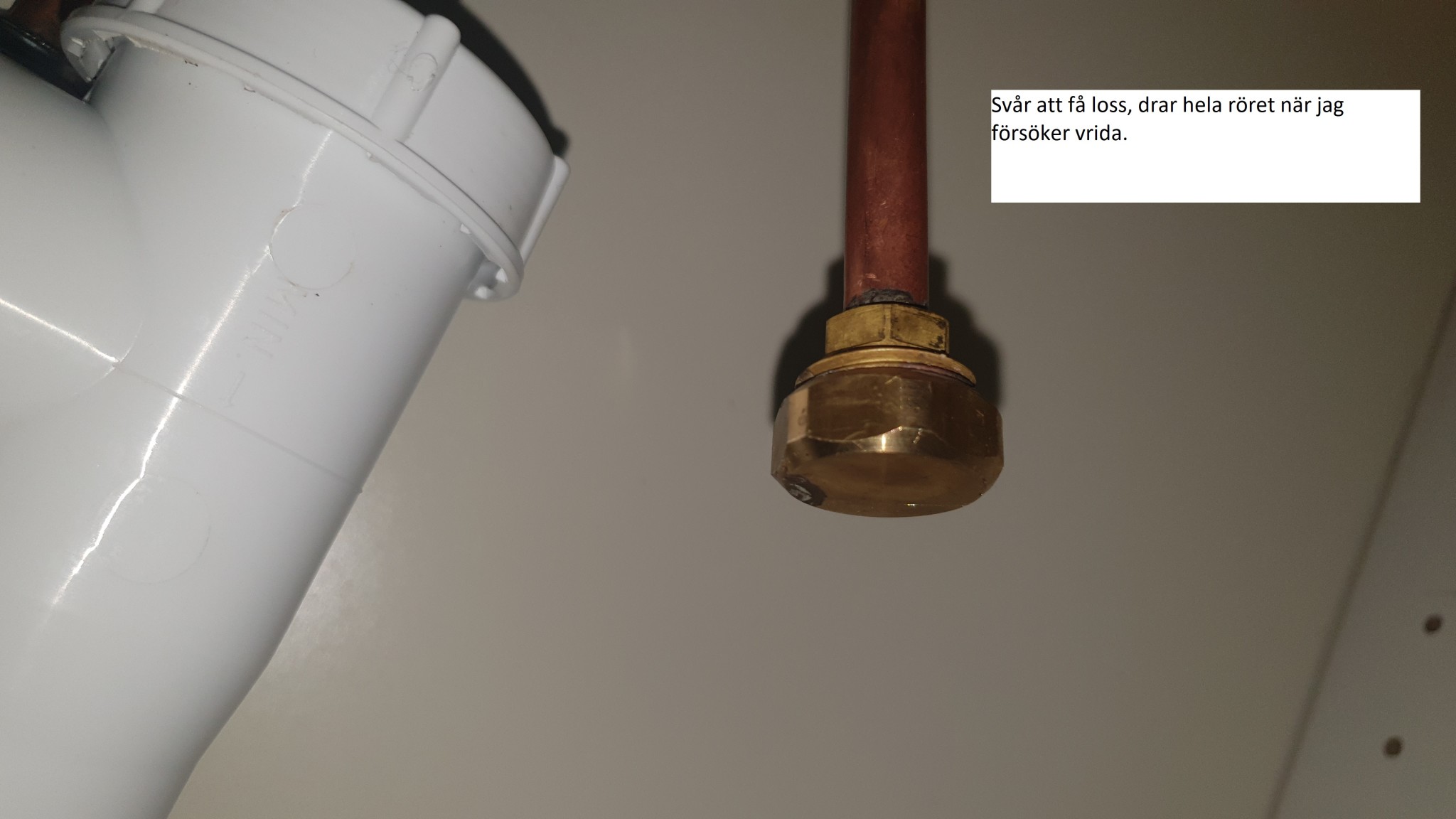

3) På bild "vattenplugg" har sitter det en skruv som är väldigt svår att få bort, när jag försöker vrida på den så vrider jag hela röret, tips på hur man får bort en "mutter" som inte vill ge vika?

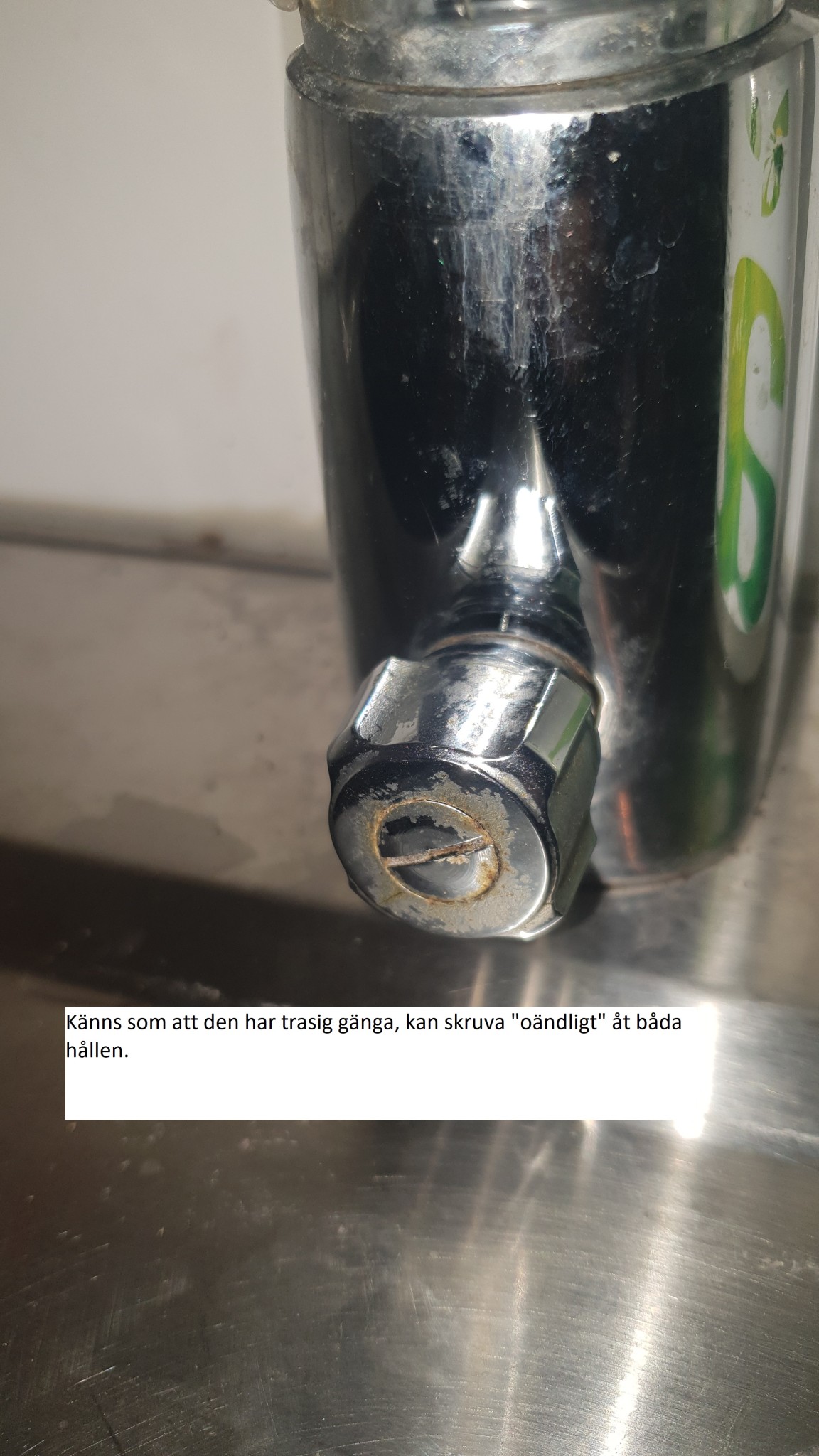

4) På blandaren har jag ett "vattenstopp"? som jag antar man kan slå på eller av vattnet med, jag kan skruva den åt båda hållen utan att det tar stopp, det känns faktiskt som att en gänga gått sönder. Skall man kunna skruva den åt båda hållen hur långt som helst?

Den röda är en 15 koppling utvändigt och akvastoppet har 20, en bussning från 15 invändigt till 20 utvändigt och gummipackningar till dito, angående avloppet så finns det ingen anslutning till en DM där, det blir till att skaffa en gummibussning som passar i den gula inringade och slangen från DM. Den sist bilden två polygriper eller skiftnycklar så går det att ta isär, kan vara draget rätt hårt

Tror du att den lilla "adaptern" som ligger på bilden räcker eller behöver jag något annat? (15/20)?
Några tips på gummibussning som skulle passa för detta endamål?`

Kolla här så ser vad som finns [länk] , lämpligt då att du mäter hål och plugg när du ska köpa. PS du behöver en lite större skiftnyckel med , två verktyg för att lossa
Kikar imorgon och återkommer, Tack! Vad tror du om "adaptern" på bild 1?

Denna
  • Närbild av en beige plaströrskoppling på en vit yta.
Bästa svaret
Det är samma sort som levereras till tvättmaskiner som har 20 på inkommande slang. för att kunna koppla in på 20 och 15 rör, fungerar bra
