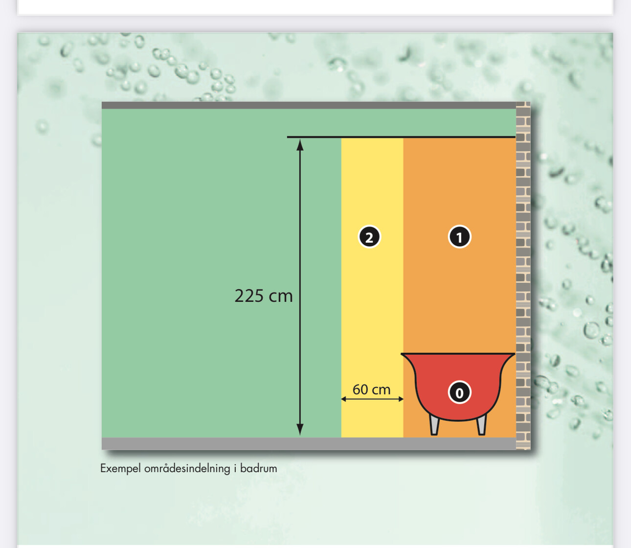

Jag har en fundering. Jag håller på och renoverar ett badrum (litet i källaren). Jag har god hjälp av en snickare men(!) Har nu stött på ett problem.
Får man ha utanpåliggande elkablar i ett badrum? Tidigare ägaren har haft detta i väggen (otroligt slarvigt och hastigt gjort). Idag råkade vi ut för ett missöde när vi skulle borra för att förankra ena regeln. Rakt igenom elkabel tydligen. Jag har för avsikt att byta elen i hela kåken (låta en elektriker göra detta) men det ligger på framtiden.
Eftersom allt i badrummet är draget som det är och dessutom snett och vint så vill jag inte använda befintligt. Helst vill jag ha utanpåliggande el till belysning och för att driva en pax fläkt. Men får man göra det enl. gängse regler? Vad gäller?

Intressant fråga!
Som jag förstår det är standarden för elinstallationen (SS 436 40 00) inte offentlig så man får gissa sig fram som lekman. Angående del flesta vanliga frågor finns sammanfattande svar publicerade, men avseende detta har jag inte sett något.
Kommer säkert bra svar inom kort, men är ganska säker på att du i vart fall får dra kablar i rör utanför zon 2 (se exempelvis nedan). Oavsett om det är tillåtet eller inte skulle jag inte vilja ha en elkabel (i rör) som går förbi duschen under munstycket. Om den skadas av någon anledning skulle det ju kunna gå riktigt illa.
Illustration av områdesindelning i badrum med zoner 0, 1 och 2, samt måttangivelser för säker elinstallation bredvid dusch.

Det finns inget förbud mot utanpåliggande kablar i våtutrymmen. Man får ju dra helt isolerade trådar utomhus till och med...
Daniel 109 och 2 till

Rörande kablar i våtutrymmen - tillverkarens anvisningar gäller - det står var den är godkänd att användas. EQLQ är tex en lämplig kabel.

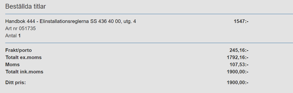

Tänkte köpa den, men 1500:- var ganska mycket. Är den med kommentar bra?

Men blev ett köp i alla fall, tack för tipset, den verkar bra! 😀
Bilden visar en beställningsbekräftelse för "Handbok 444 - Elinstallationsreglerna" med totalpris 1900 kr inklusive moms och frakt på 245,16 kr.
