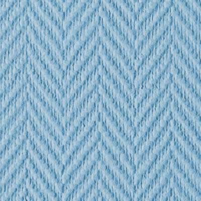

Vi har sett att det börjar synas märken/prickar från vad jag tror är spikar/skruvar under väv. Är detta rätt? Ser rader av dom och ser ut som det sitter där det borde vara spikat/skruvat. Dom finns i kök och badrum där väv och blankare färg finns. I matrummet och vardagsrum är det målat med matt färg och inga "prickar" syns där. Har inte gjort något med rummen sen vi köpte huset, hade nu tänkt att måla köket men frågan är om dessa prickar kommer fortsätta genom nya färgen också? Ska måla med vanlig kök och badrumsfärg.

Om du inte känner att skruvarna sticker ut så är det bara ojämnheterna i väven du ska täcka och spackelkanten på gipsen (falsen innan hörnet)

Anledningen att jag säger att det kan vara svårt att får bort strukturen med renoveringstapeten är att någon före oss hade tapetserat över en med detta mönster och det syns tydligt igenom enligt mig. Sen är din finare i mönstret så det kan gå mycket bättre (y)
Jag satte en halvgrov slät fibertapet i förra lägenheten. Väggen var inte så hållfast eller slät så jag spacklade "lite" innan jag slipade med dammsugaren ansluten. Tänk bara på att när du målar sedan så är det en bra grej att göra grundmålningen med en billig färg för den sugs upp väldigt effektivt i väven!
