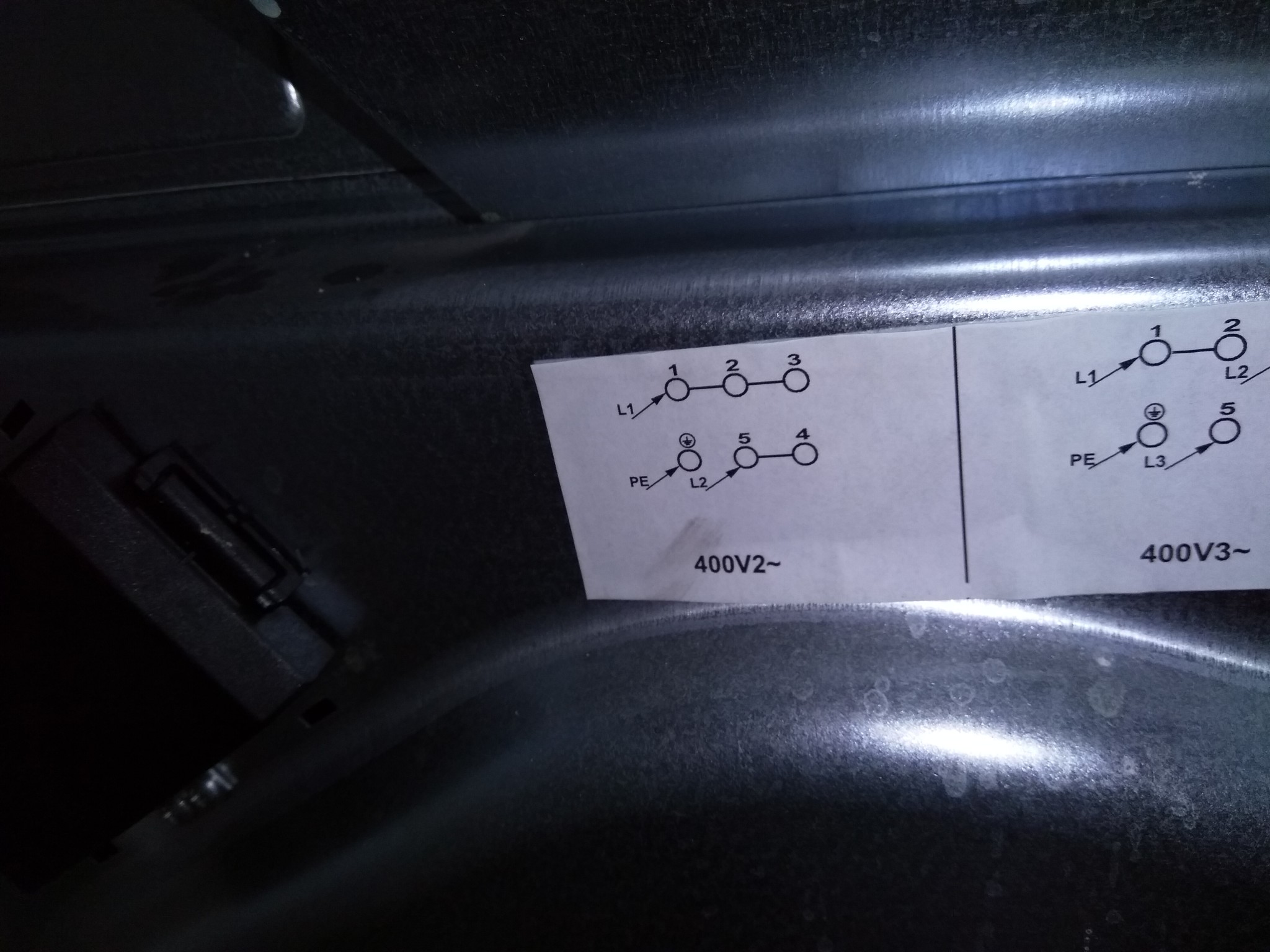

Vad menas med det som på bilden visas med 2 och 3. Kan en elektriker koppla in 230 volt på denna spis till 400 V? Eller är det som jag tror att det är om man har två eller tre faser på 400 volt in. Gärna svar tack.
  • Elschema med beteckningarna 400V2~ och 400V3~ som visar anslutningar för 2- och 3-fas 400 volt på en spisenhet.
400V betyder 400 volt
2~ betyder 2 faser växelström. L1, L2
3~ betyder 3 faser växelström. L1, L2, L3

Tack för svaret. Då var det som jag anade. Skönt att få det klarlagt.
Och tre faser är naturligtvis bättre än två eftersom man kan ta ut mer effekt då.
