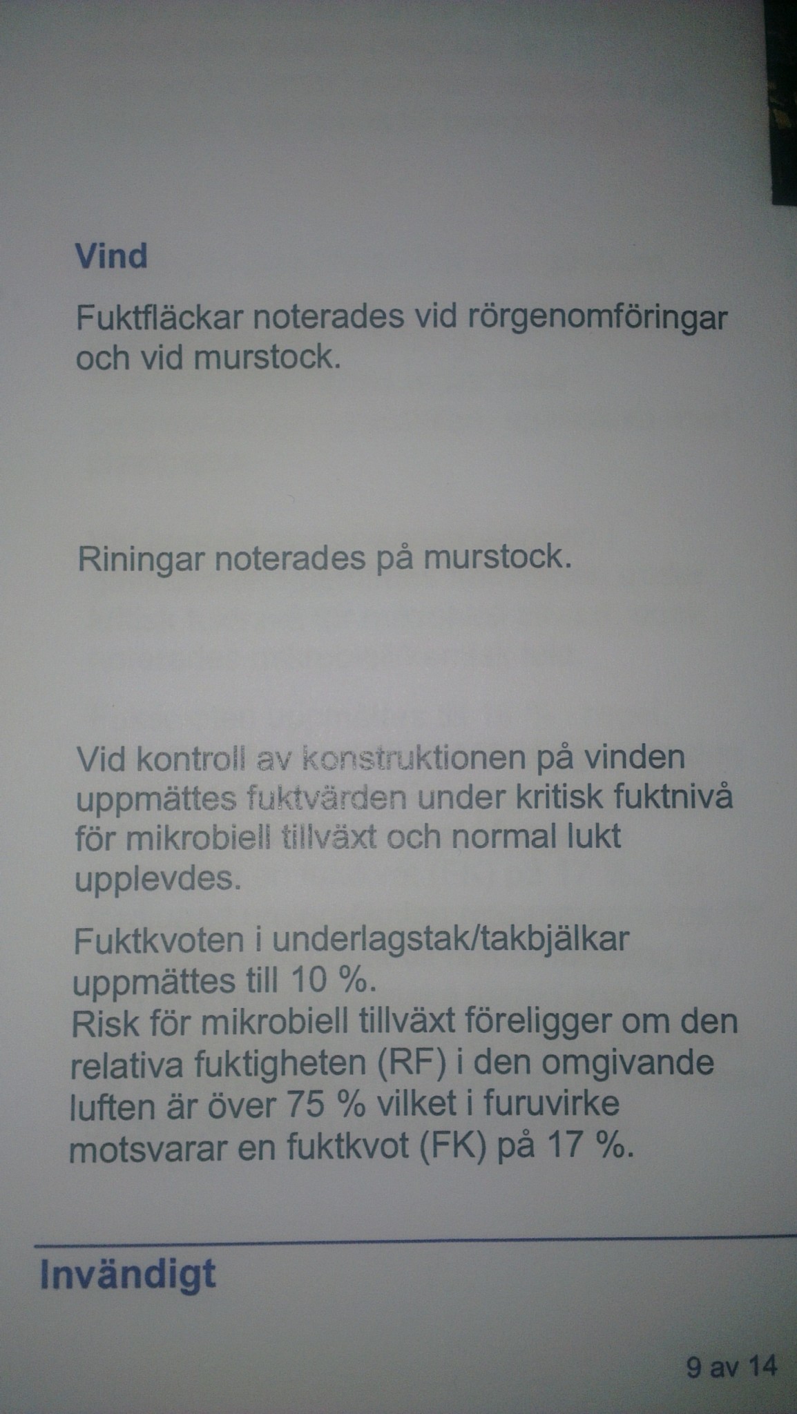

Hejsan köpte ett hus för ca 1.5år sedan. Som va besiktad vid köpet.
Jag tänkte nu gå igenom de få besiktnings bristerna som finns.
Jag förstår inte riktigt vad de begär.

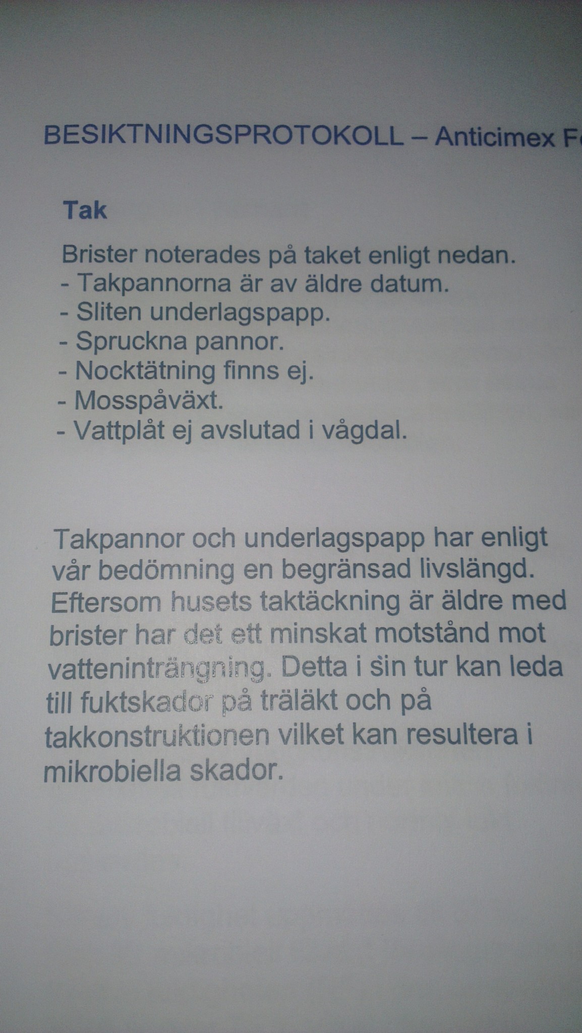

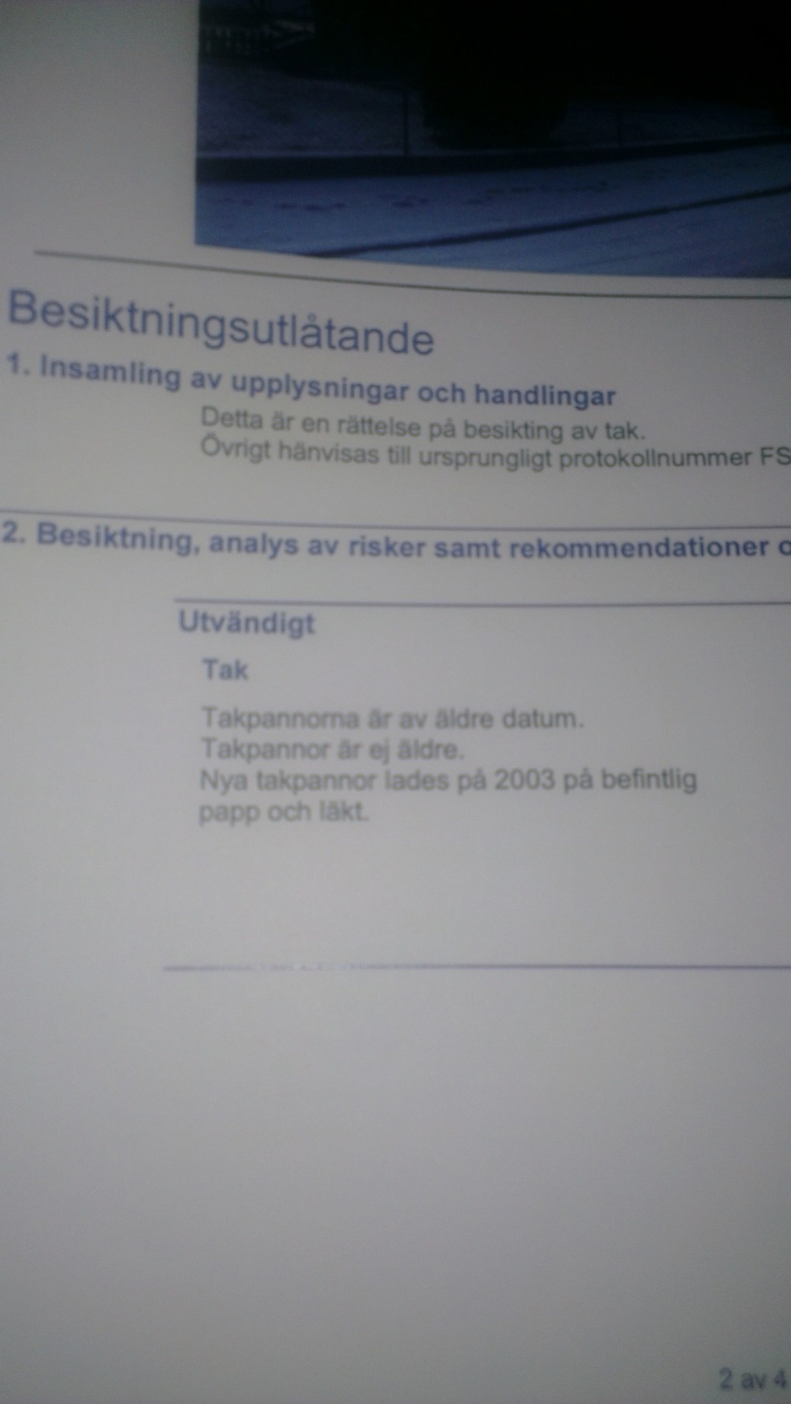

Taket byttes 2003. Men de som byte ansåg att pappet som fanns på taket va bra och "bättre" än de nya. Så de lät gamla sitta kvar och byte bara pannorna.
För jag reagerade detta på besiktnings papperna men besiktningsgubben sa att om man inte byter "allt" så står det fortfarande i pappret att taket är "gammalt" för vissa delar av taket är äldre så blir det så.
Kan någon förklara de andra sakerna. Och vad är det jag ska åtgärda.?
Han prata om kallasfalt matta som man kunde lägga runt skorsten för det hade kommit igenom fukt.Men förstår inte riktigt var han menar. Och hur.
Och vad är vågdal och vad är det som saknas?!

Att bara bytta pannorna och inte läkten eller pappen är som att måla en rutten fasad ser fint ut på ytan men inte riktigt gjort. Du behöver troligen plocka av alla pannor pappa och läkta om taket på med pannorna igen sen nya vindskivor och kanske nytt skorstens beslag.
Vågdal är botten på panna där vinskivorna ska sluta så vatten inte kommer in under tak.
