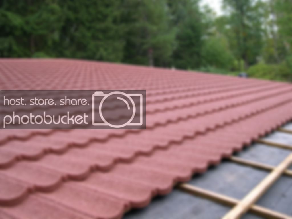

Det blir nog inte lätt, att välja tak till huset på bilden, då takytan är så stor, Själv hade jag inte tvekat, med att välja glaserat taktegel. Men mitt eget plåttak Icopals Decra, finns nu även blankt lackerat. Förmodligen det dyraste plåttaket, men också det bästa med 30 års garanti. ca 180 kr/m2. Tegel/betong är billigare. Taken brukar normalt, inte vara en stor kostnad på huset, men det på bild, lär nog inte understiga 200.000.
Icopals Decra på bild
