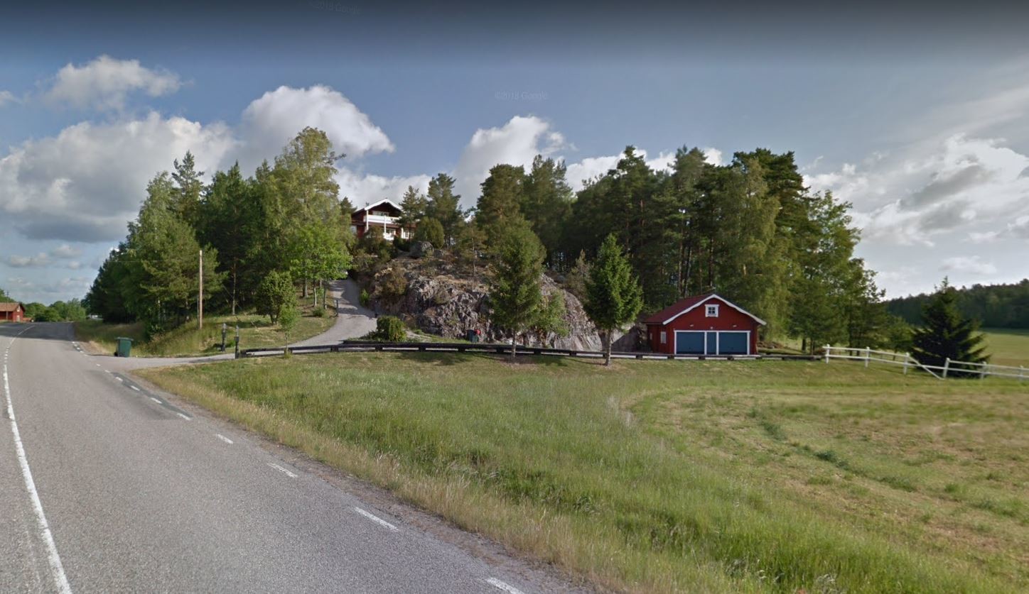

Finns en fastighet i närheten där jag bor som har grusuppfart och den är brant, bilen brukar stå nere när det är halt, Skulle höfta på 40graders lutning.
Vet inte vad som krävs för att hålla en sådan väg i gott skick, men ser alltid ok ut från vägen
Är det vägen på bilden du syftar på är den näppe några 40grader, sannolikt inte ens hälften.Tokslut skrev:
