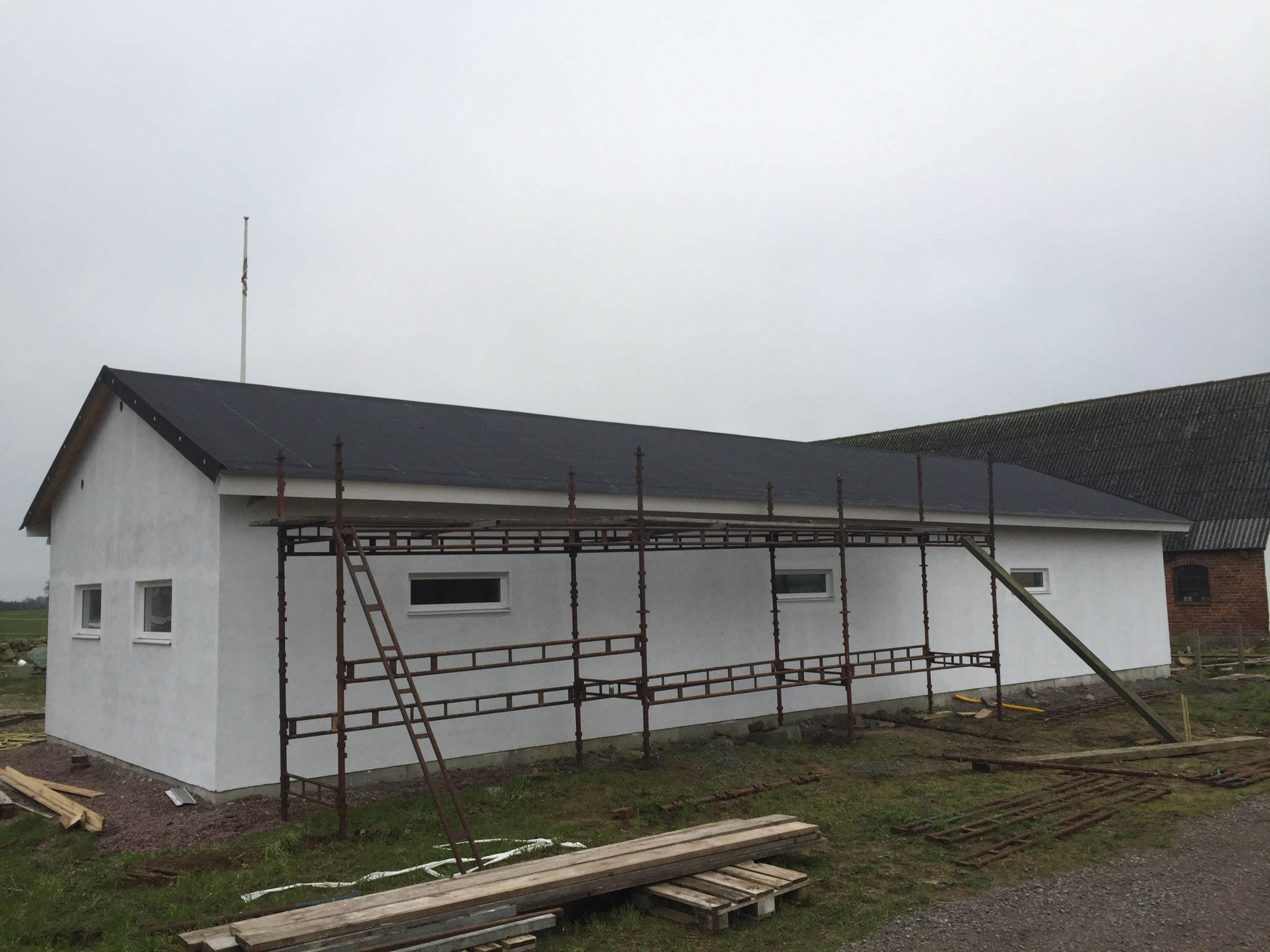

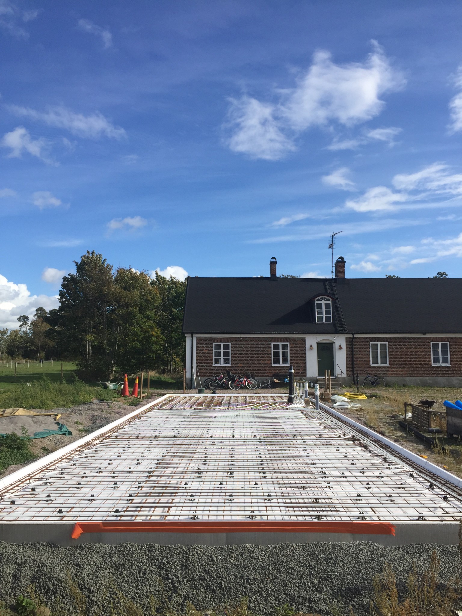

Garage/Verkstad 18x6m = 108kvm
Grund:
Dränerad betongplatta 10cm på 300mm cellplast, vattenburen GV
Väggar:
290mm lättklinker, putsad på båda sidor.
Tak:
Råspont med Icopal papp.
Vindsbjälklag:
300mm isolering med ångspärr
Innertak:
Dubbelgips
Ventilation:
Mekanisk frånluft med tilluftsventiler.
Fönster:
Fasta 3 glas pvc
Dörr och port:
Ytterdörr (samma som hus) och port från Crawford.
Golv: Klinker
Uppvärmning:
Kulvertslang från husets jordvärmepump.
Vattenburen golvvärme i plattan.
El:
20 dosor i tak
40 dosor på vägg
Varav 5st är 3-fas
Internet:
Cat6 från husets fiber.
Nätverkskabel för POE kameror runt fasaden fördragen.
Arbetskraft:
Murare som murade och putsade.
Tog in en betongfirma vid gjutningen av själva plattan.
Elektriker för inkoppling.
Takläggare för ytpappen.
VVS gubbe för inkoppling av GV, värmesystem och vatten.
Har gjort allt annat själv inkl alla rör, grävning, fan och hans mormor.
Kostnad: Runt 1.000.000 tror jag det landar ganska exakt.
Beräknat på plattans storlek så landar kvm/priset på 9260kr
Byggstart: 2018
Beräknad sluttid: 2020-höst/vinter
Övrigt:
Bra standard och möjlighet att omvandla till bostad. Rör till kök med mera finns på plats.
Välbyggt, kommer att överleva 3 och 4 världskriget. Både livrem och hängsle på alla vitala moment i bygget.

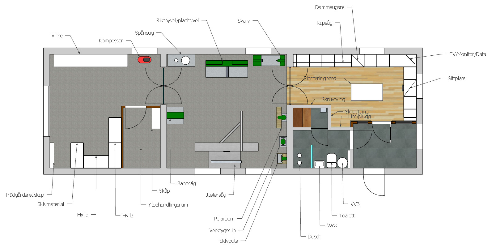

Men det är kanske inte fordon som är det primära.
Det är 2,5m till tak, som sagt bilar är inte min grej. Det kommer att bli ett snickeri.J jkbpower skrev:
Fungerar som garage om man vill och som bostad om man vill eller båda.
