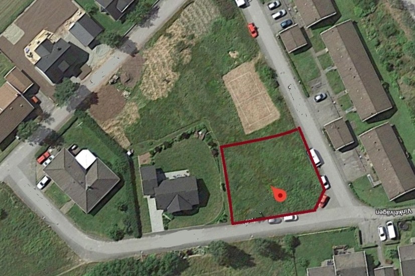

Men nu till min fråga! Vi ska bygga ett 1 1/2 hus, huset kommer bli att bli på 197m² boyta (nedervåning+övervåning) samt så kommer vi att bygga ett mindre garage på 20m² , huset kommer att ha krypgrund och inte platta.

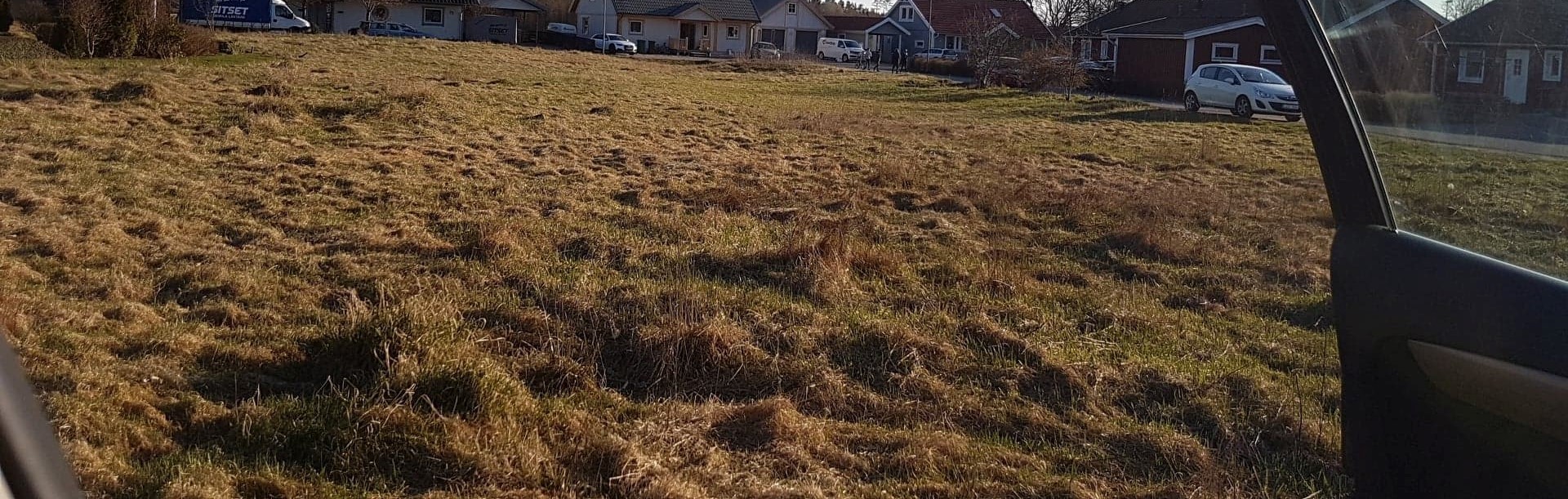

Vi köpte för ett tag sedan en fin (väldigt billig för det läget) kommunal tomt där vi får söderläge på baksidan vilket kommer bli underbart! Tomten är platt och fin, inga större konstigheter där!

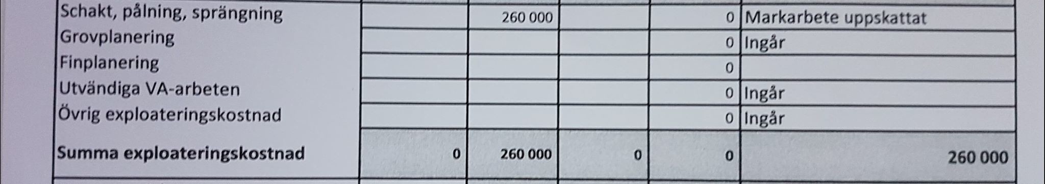

Husföretaget som vi ska använda har skrivit i sin kalkyl att dom uppskattar markarbetet till 260000 kronor (bifogar bild). Detta tyckte jag lät som väldigt mycket då jag har en kollega som precis byggt ett hus på samma gata med hjälp av en fristående markentreprenadfirma, där fick dom betala 85000-100000 kr för samma arbete som är inräknade i husföretagets kalkyl/offert som vi har fått. Jag har träffat ägaren till firman min kollega använt då hon gett bra referenser och han menade på att min tomt skulle gå på ungefär samma pris, dock tillkommer det för oss att gjuta plattan för garaget. Då huset kommer ha krypgrund så behöver vi inte gjuta plattan till huset endast markarbetet. Husföretaget står för grundmontering osv. (det arbetet är inte inräknat i deras pris på 260k)
Markentreprenören som jag har pratat med har erfarenhet av hustypen vi ska bygga samt av området där tomten ligger på då han gjort flera av dom närliggande grannarnas markarbeten.
Så nu undrar jag, vad tror ni att det kan gå på? Vad tycker ni att jag ska göra? Köra på med husföretaget eller beställa egna markarbeten? VET att det är svårt att säga exakt pris men hoppas att jag förklarat nog för att ni ska kunna bilda en uppfattning.
Bifogar bild på vad som ingår i dom 260k från kalkylen samt bilder på tomten. 805m2 är tomten på skall jag tillägga.

Har du koll på markförhållandena på din tomt?
Finns det någon geoteknisk undersökning eller liknande gjord?
Har ni frågat leverantören av huset vad det är som gör att de uppskattar markarbetet till 260 000 kronor eller är det bara något som säljaren själv har lagt in för att "det är vad det brukar kosta"?
När vi var i startskedet för bygget la säljaren in en summa i den första kalkylen, när vi sedan hade med både säljare och markentreprenör ut på tomten fick vi efter några dagar en reviderad summa av markentreprenören på en summa som stämde ungefär med vad det landade på efter avslutat jobb.

Jag själv har inte gjort någon geoteknisk undersökning, men det finns på kommunen att hämta då dom gjorde en sådan när tomterna avstyckades. Sen har entreprenören jag pratat med gjort flera tomter i området, tomter precis i anslutning till min dessutom.coconut skrev:

Husförsäljaren har inte sagt specifikt vad det är som gör att priset landar på 260k mer än att han har sagt att det som ingår är det som står på pappret. Jag sa till säljaren att jag tyckte att det lät väldigt dyrt och att jag hade haft egen kontakt med entreprenör och berättade vad denne trodde att arbetet skulle kosta, då sa han att det lät konstigt då det billigaste han hade varit med om gick på 170k

Vi visste från början att säljarens uppskattning var fel. Så när vi fick priset från markentreprenören blev det dyrare men det var som sagt redan med i vår plan.
Det går inte för er att prata direkt med entreprenören som husföretaget anlitar för att se vad de säger? Om uppskattningen verkar rimlig från deras sida?
Utifrån den geotekniska undersökningen borde man kunna utläsa om det är behov av extra mycket utfyllnad, sprängning, pålning eller liknade.

Precis avslutat markarbete, grund för hus, gjutit garage platta samt forslat bort över 300 ton sten.
Mitt råd är - prata direkt med markfirman. Det ger absolut bästa resultat, säljarna har ingen koll och drar till med siffror.
Vår säljare låg ungefär 300.000kr fel i budgeten.
