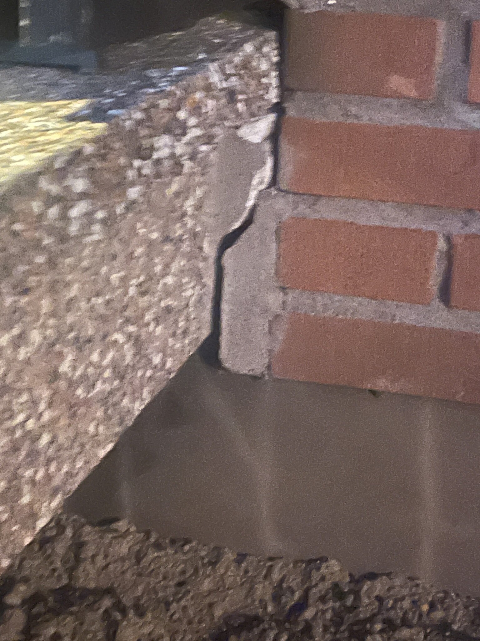

För ca 1 år sedan anlitade vi en firma för dränera runt vår 70-tals villa. Efter dräneringen upptänkte vi att vår entrétrappa i sten spruckit och nästan lossnat från fasaden, gissar att de inte stöttat upp den ordentligt när de grävde under. Meddelade firman detta och de kom och lagade. Trappan var fortfarande sned med kändes som den satt fast. Nu står vi här, ett år senare. Deras ”lagning” har spruckit och trappan lös som fasen. Kan man kräva av dem att de kommer och fixar igen?
Kan också vara ett tecken på att dräneringen funkar. Mindre vatten runt huset=mindre volym kvar = marken sjunker nerS Sofia Faleström skrev:För ca 1 år sedan anlitade vi en firma för dränera runt vår 70-tals villa. Efter dräneringen upptänkte vi att vår entrétrappa i sten spruckit och nästan lossnat från fasaden, gissar att de inte stöttat upp den ordentligt när de grävde under. Meddelade firman detta och de kom och lagade. Trappan var fortfarande sned med kändes som den satt fast. Nu står vi här, ett år senare. Deras ”lagning” har spruckit och trappan lös som fasen. Kan man kräva av dem att de kommer och fixar igen?
Det är alltid svårt med anslutande konstruktioner vid dränering, sättningar kan man inte komma ifrån då man ändrar förutsättningarna..S Sofia Faleström skrev:För ca 1 år sedan anlitade vi en firma för dränera runt vår 70-tals villa. Efter dräneringen upptänkte vi att vår entrétrappa i sten spruckit och nästan lossnat från fasaden, gissar att de inte stöttat upp den ordentligt när de grävde under. Meddelade firman detta och de kom och lagade. Trappan var fortfarande sned med kändes som den satt fast. Nu står vi här, ett år senare. Deras ”lagning” har spruckit och trappan lös som fasen. Kan man kräva av dem att de kommer och fixar igen?
Har du några bilder?
