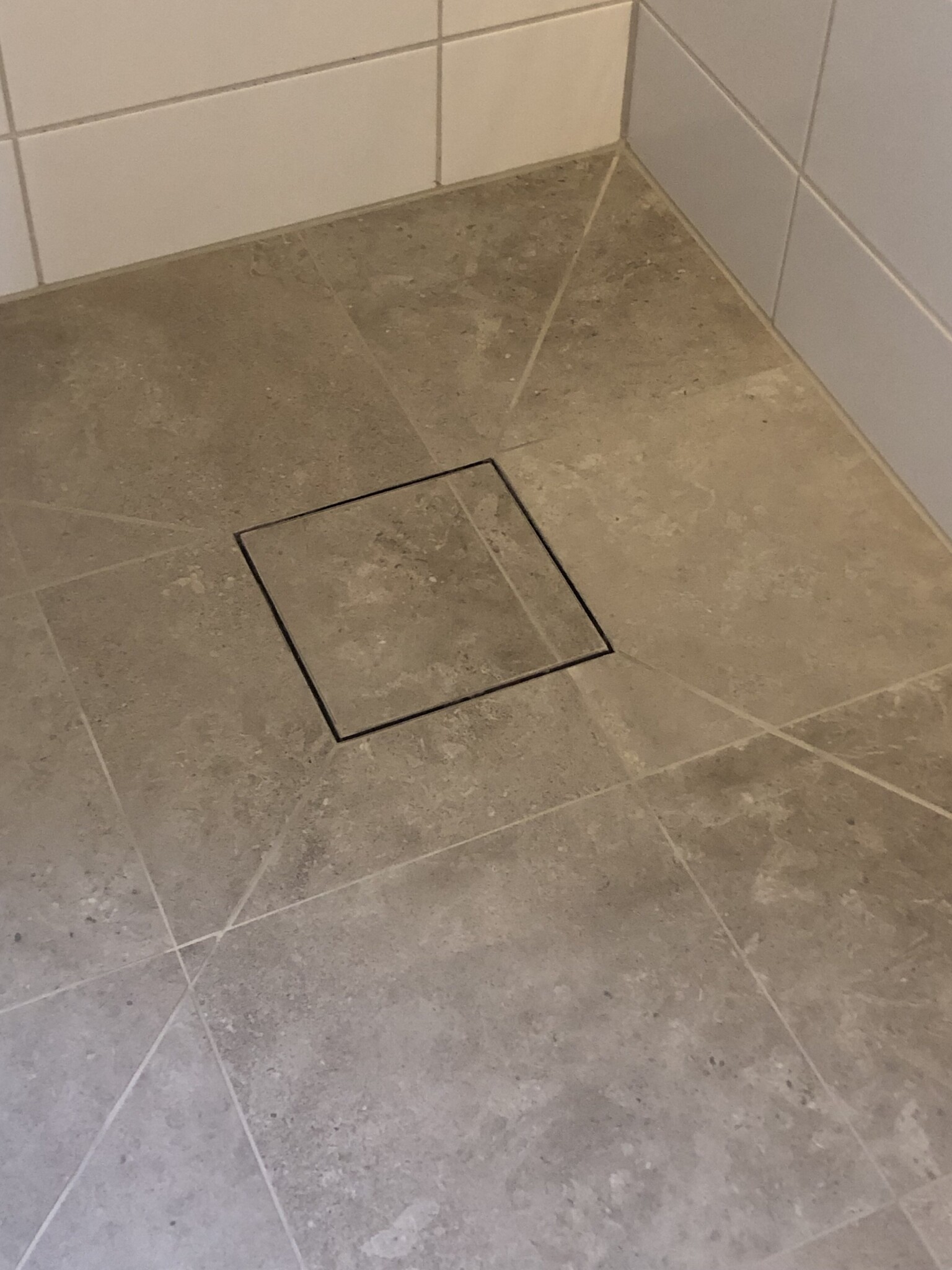

Vi har precis renoverat vårt badrum och lagt in nytt golv. Vi la en dold golvbrunn och satte in vikbara duschdörrar istället för på skenor som tidigare.
Vi visste att det var ett dåligt fall sedan innan och det blev vi varse om vid första duschen då massor av vatten rinner ut under dörrarna.
Tidigare dusch med skena var det mjukfog på både på in- och utsidan av skenan och det förstår vi ju varför nu…
Några tips/förslag?
Kan den dolda golvbrunnen förvärra? Alltså att det är sämre avrinning eller är det bara synvilla?

Du kanske kan byta till en annan list under dörrarna? Är det mycket fall på plattorna?
Har testat att byta lister men ingen större skillnad.
Fallet är väldigt dåligt.
Du får väl sätta plastlister på golvet lite utanför dörrarna så tar sig inte vattnet ut på golvet.
Inte så snyggt kanske, men praktiskt för att inte blöta ner hela golvet.
Det är ju just det att jag vill ha det snyggt oxå!

Alltså om du har lagt nytt golv ovanpå ett gammalt golv med dåligt fall så är det ju bortkastade pengar tyvärr. en viss del av vattnet när du duschar, rinner under kaklet. Så även om du till ytan skulle ha fått till ett fall som går åt rätt håll, så går det eventuellt åt fel håll under, eftersom det gamla golvet hade fall åt fel håll.

Det låter märkligt/skumt. Normalt vi en badrumsrenovering så byter man i princip ut hela golvet. Vad det var för fall tidigare har inte med saken att göra, man gör ett helt nytt golv, med rätt fall.
Jag blir fundersam här. Har man ens bytt ut golvbrunnen, alltså det som finns under "locket" vi ser med en klinkersplatta?
Pröva att ta bort brunnslocket och duscha utan det. Då vet du i alla fall hur stor inverkan det har på avrinningen.

Har kanske varit lite otydlig! Vi rev ut det gamla golvet. Tätskiktet var intakt - gummimatta som las år 2008 enligt reglerna då.
Det gamla golvet hade godkänt fall men det var nog precis runt 7-8 mm.
När vi nu valde en dold golvbrunn/sil (klinker i en behållare) så byggde den betydligt mer i höjd, typ 1,5 cm medan den gamla rostfria brunnen/silen var bara 4 mm hög. Så vi tror att det är det som blev fel när klinkern runt brunnen var tvungen att höjas upp för att komma i samma nivå.
Dock borde väl en hantverkare kolla det?!!!

Pest eller kolera! Vi har samma problem det första som gjordes var att jag bytte silen med runda hål till en med avlånga det hjälpte en del och med en bra list som stod på golvet så stannade vattnet i duschen.
Men listen blir fort gäggig så vi kör utan list och med en bred mjuk industriskrapa och drar av hela golvet som blir nystädat varje gång.
