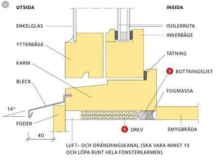

K KungAnka skrev:
Jag är ingen expert på detta alls, men jag har bytt fönster på mitt hus. Det gör stor skillnad på hur man tätar runt fönster. Det ska inte vara någon form av glasull/ludd/lindrev om det ska ta bort ljudet, utan något lufttätt. Gummimassa, sprutskum, eller expanderande fönsterdrev av skumgummi. Testade själv på ett fönster att först stoppa i vanligt drev av glasull och sen byta till expanderande remsa, stor skillnad.

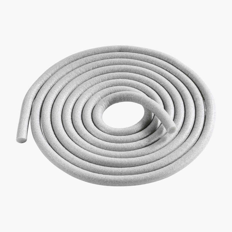

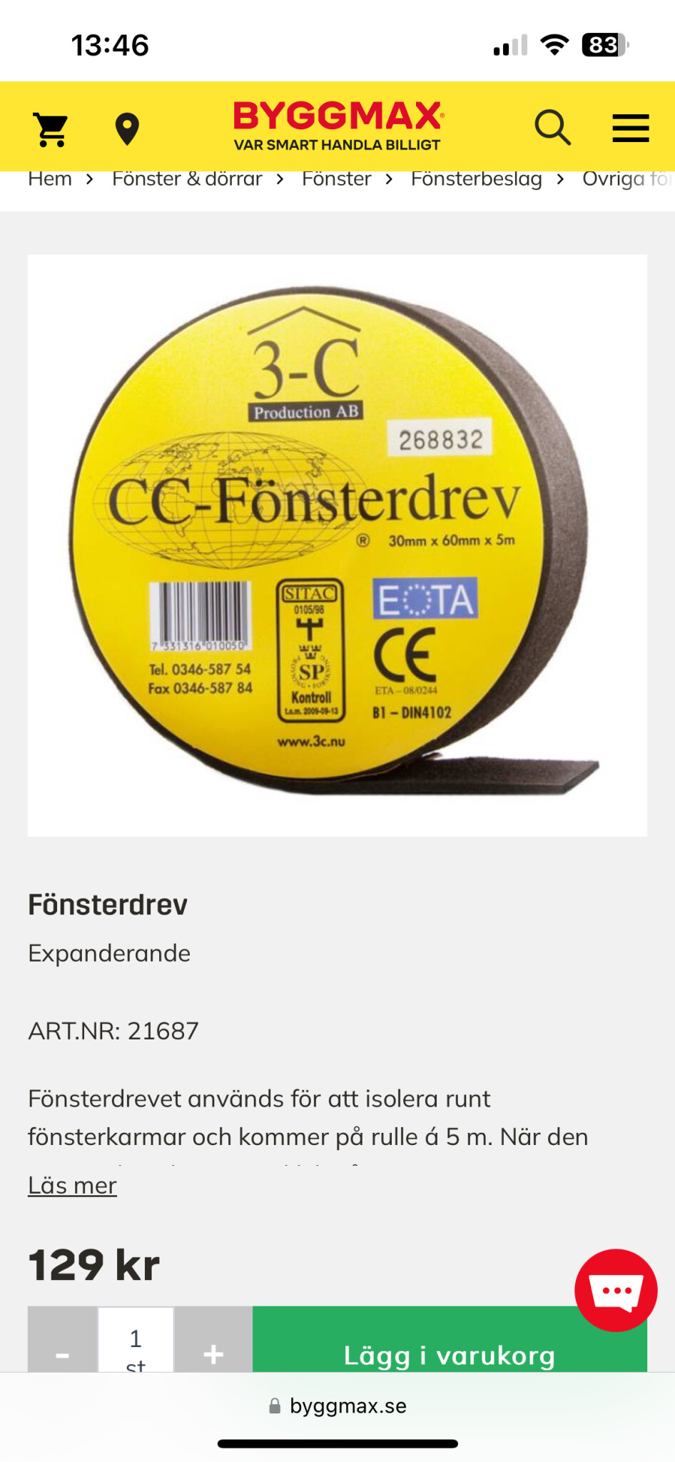

Vad är detta för expanderande remsa?
O Ollwal skrev:
Vad är detta för expanderande remsa?hä
Här förklarande bild och bottningslist + fog
  • Tvärsnittsdiagram av fönsterkonstruktion, med markeringar för bottningslist, fogmassa, drev och andra element som tätning och smygbräda.
  • Grå bottningslist i spiralformad rulle.
Jag misstänker att han menar något som liknar denna.
Den är dock inte lutttät.
Från Byggmax.
Bild av expanderande fönsterdrev från Byggmax, märkt 3-C Production AB, artikelnummer 268832. Används för isolering runt fönsterkarmar.
