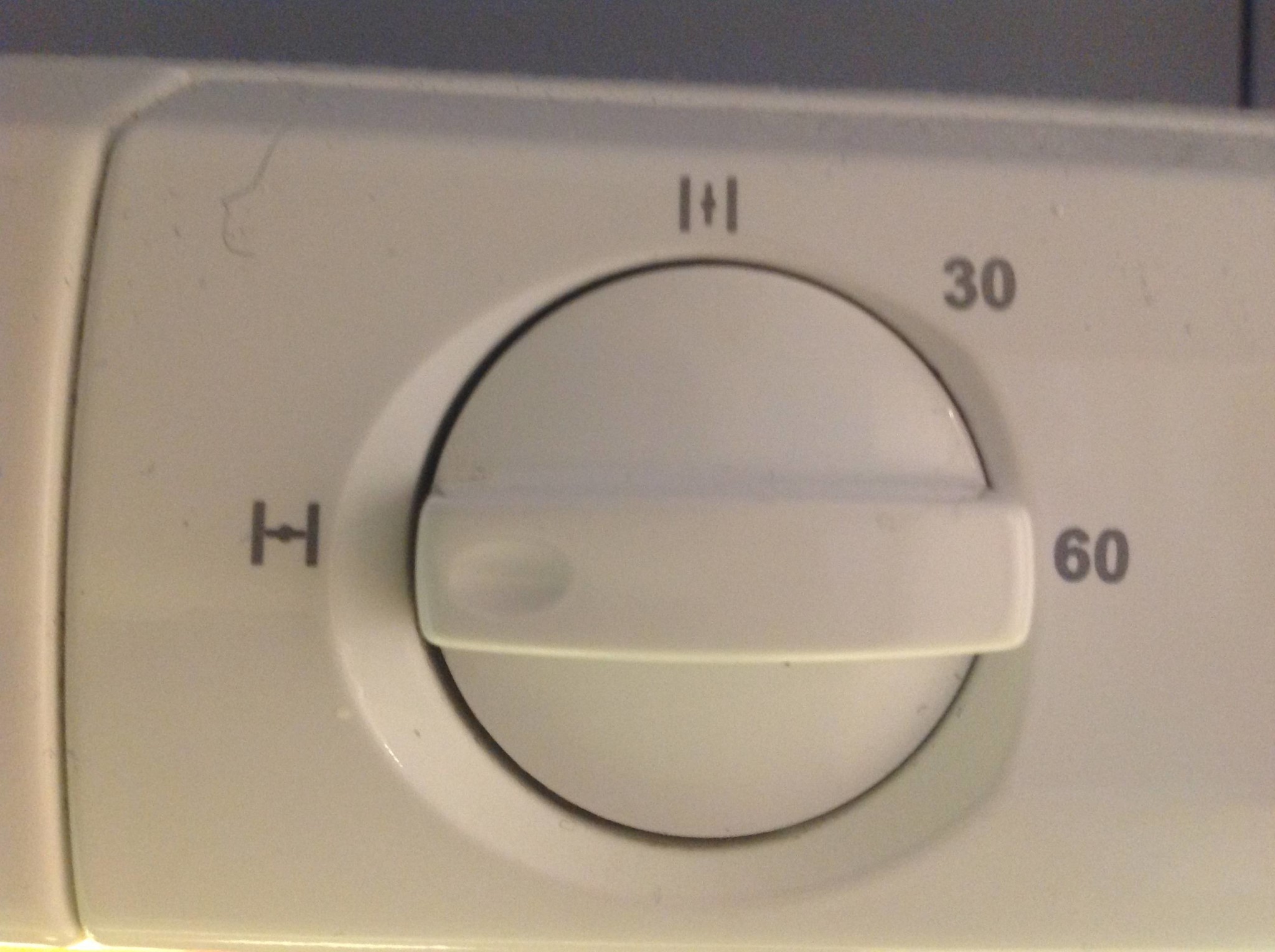

Är på gång att byta köksinredning i min Brf-lägenhet och vill gärna byta ut fläkten också. Idag saknas motor i fläkten, det finns bara någon form av centralt sug som jag kan stänga av och på. Jag undrar vad som är lämpligt att sätta istället? Det centrala suget är väldigt dåligt. Idag kan man inte steka något som det ryker om, utan att mitt brandlarm (i hallen ...) går igång.

Det är en Franke futurum ? Du kan dock inte sätta in en med motor, då trycker du in ditt matos i din grannes lägenhet.... ) Be föreningen öka suget alt. rensa kanalerna istället.

Prova att öppna dina friskluftsventiler, all luft du vill suga ut genom köksfläkten måste släppas in någonstans. Vanligt problem. Hjälper inte med mer/större motor på utsuget.

Hela systemet, men efter du skriver det där med ytterdörren så tror jag som skutten att du måste tillföra mer friskluft istället.

Hur många ventiler och m2 ? Rekat är 1 st 100mm ventil / 25 m2 om jag inte missminner mig.
Om det är en gemensam pipa till alla lägenheter så kan du inte sätta dit en fläkt med inbyggd motor och ansluta den till den gemensamma pipan. I så fall kan du inte förbättra draget på egen hand. Då kvarstår antingen att ordna en egen pipa vilket lär stöta på problem, öka draget på den centrala fläkten eller klara dig med kolfilterfläkt. Jag skulle gissa att det rimligaste alternativet är att försöka få föreningen att öka draget.

Jag har fem st inluft som är 18cm i dia plus ett något mindre. Utöver fläkten har jag tre utluft plus köksfläkten som alla sugs med en motor någonstans. 100kvm lägenhet. Den konstanta ljudnivån inomhus känns som på gränsen till rimlig.
Det låter som att jag ska byta till en annan likadan fläkt och dessutom snacka med föreningen. Men man kan fundera på vad de kan göra ... några tankar om vad jag ska be dem göra?

Ska ju räcka. Prata med föreningen, dina grannar lär ha samma problem. Men en kolfilter med utblåset nära (inte påkopplad) en frånluftsventil kommer också fungera.
